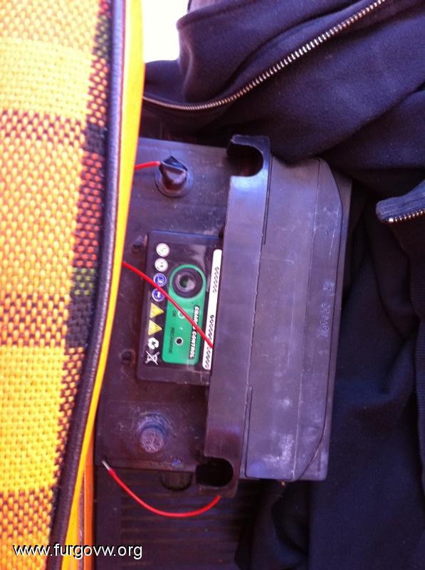

Reimon
Ya hemos pasado la ITV!!!  .palmas .palmas .palmas
El problema de la bocina no llegue a solucionarlo ya que me volví loco buscando el fallo, y como tenia que pasar la ITV antes de las 13h del sábado para poder salir de viaje este findesemana me inventé un chanchullo y conecte diréctamente la bocina a una tercera batería, la puse entre los asientos y kuando me dijeron pita, conecte el cable positivo...  .meparto Los nervios casi me juegan una mala pasada, pero al fin prueba superada!!
