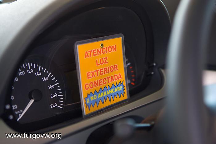

josejuan
como ya postee en su día, un cosa para los muy despistados es ponerse un cartelito en la bolsa donde va el cable de luz y, cada vez que lo saques de la bolsa para conectarlo, hay que sacar también el cartelito y ponerlo en el cuadro de instrumentos....
Os lo podéis bajar de esta dirección http://img452.imageshack.us/img452/2991/noarrancarlm9.jpg y está duplicado para poder doblarlo y que, al plastificarlo, quede a doble cara.... (lo del ojete para colgar es opcional, por si alguien se lo quiere colgar en un lugar mas visible, como el retrovisor.... )
Esta es la imagen que os podéis bajar del enlace....
un saludo, josejuan
w639
Josejuan,la idea está muy bien,lo que pasa es que somos tan olvidadizos,que hasta nos olvidamos de poner el cartel.Por eso he puesto un relé que separa automaticamente al conectar 220V y no entra 12V del alternador.El invento cuesta 30 €.Saludos
