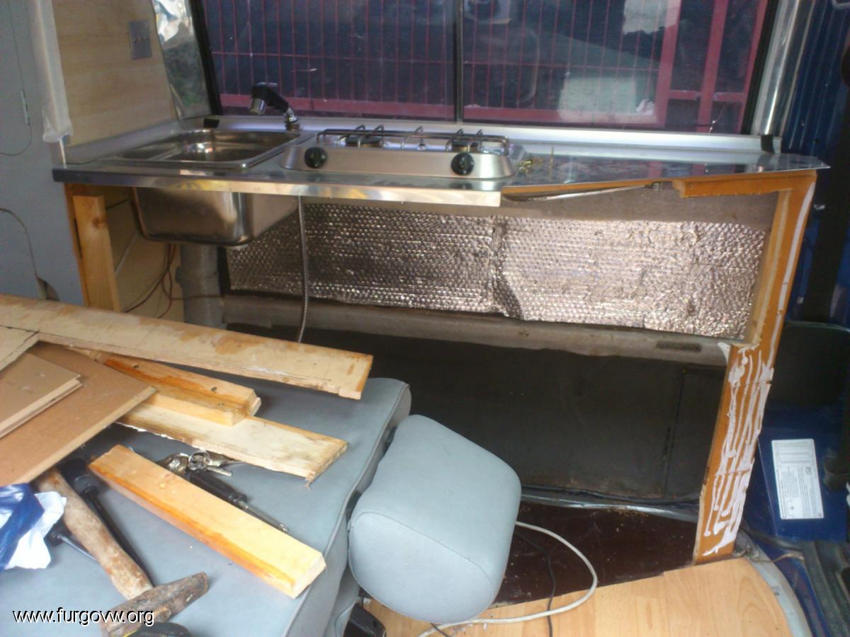

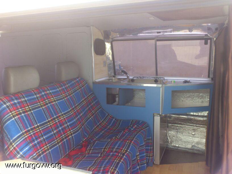

Pues eso que antes de salir esta semana santa me dio por darle un lavado de cara a mi T4, aprobechando que tenia que modificar unos muebles para meter la nevera que me piye.
La furgo la compre el año pasado y me limite a disfrutarla y probarla.

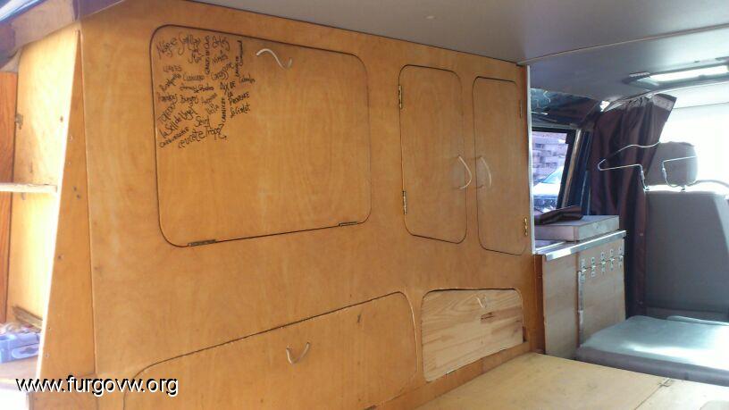

Entre otras cosas e arreglado y pintado los muebles de al lado de la cama :

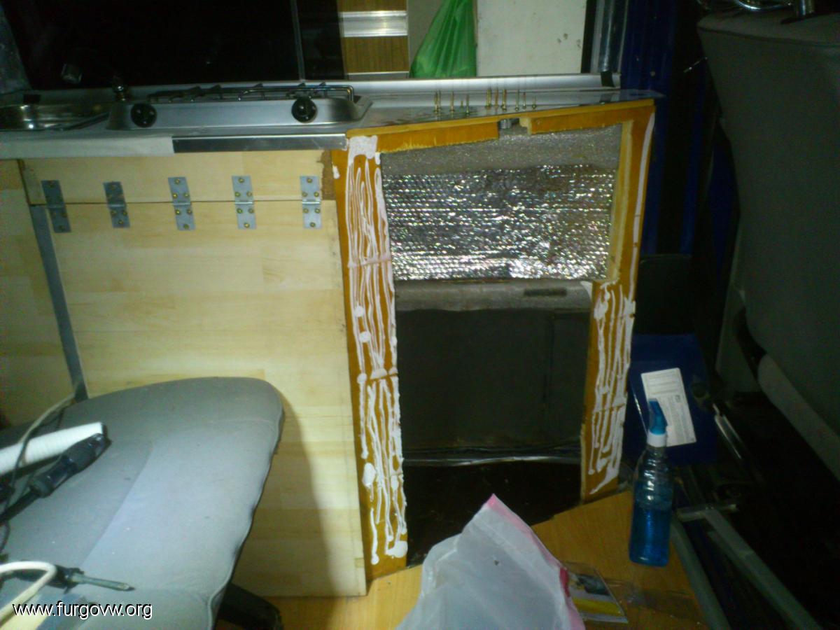

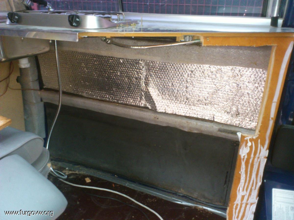

Otra de las cosas que he hecho a sido cambiar y modificar los muebles de la cocina:

te ha kedao muy chulo, como se nota k es la larga....k de espacio adicional, jejejejejejeje

Lo del modelo largo es un puntazo. Esta semana le pondre los cajones y algun remate mas...
