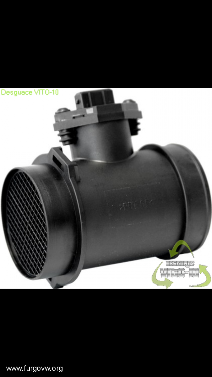

Buenas voy a cambiar el caudalimetro y quisiera saber de vuestra experiencia.
Yo tengo este...
Y quisiera saber si es mejor cambiarlo entero o solamente cambiar esto...
Lo pregunto por la dificultad en cambiar la pieza entera o solo el caudalimetro.
Gracias de antemano
CIMA
Buenas, pues si mal no recuerdo el sensor lleva unos tornillos tipo inviolable que, si no tienes el destornillador en cuestión te va a ser imposible (o casi) desmontar.
Si ya has comprado el caudalímetro cámbialo entero, no tiene ninguna complicación (va con dos tornillos sujeto a la caja filtro, y con una abrazadera de presión al tubo de admisión).
