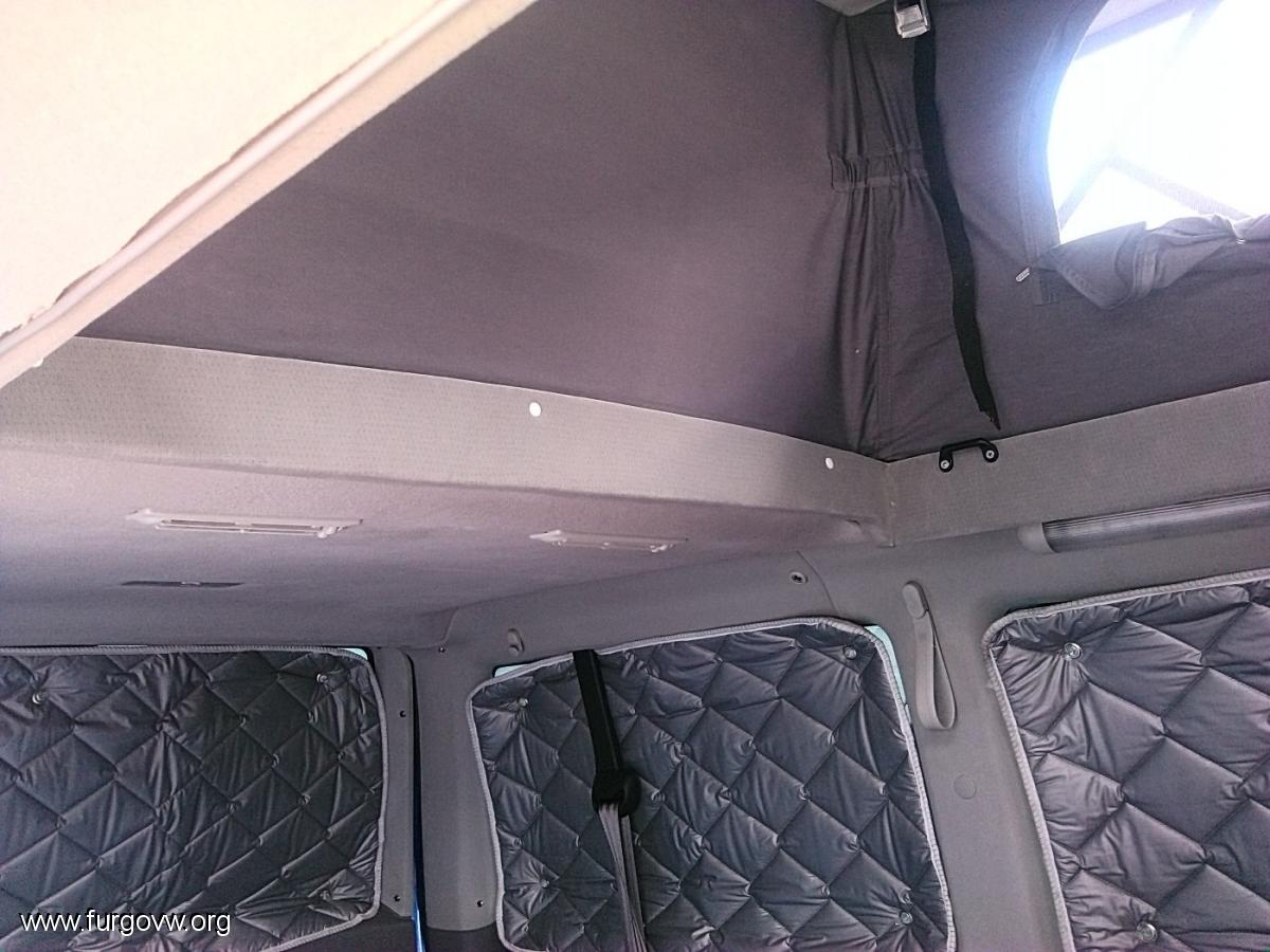

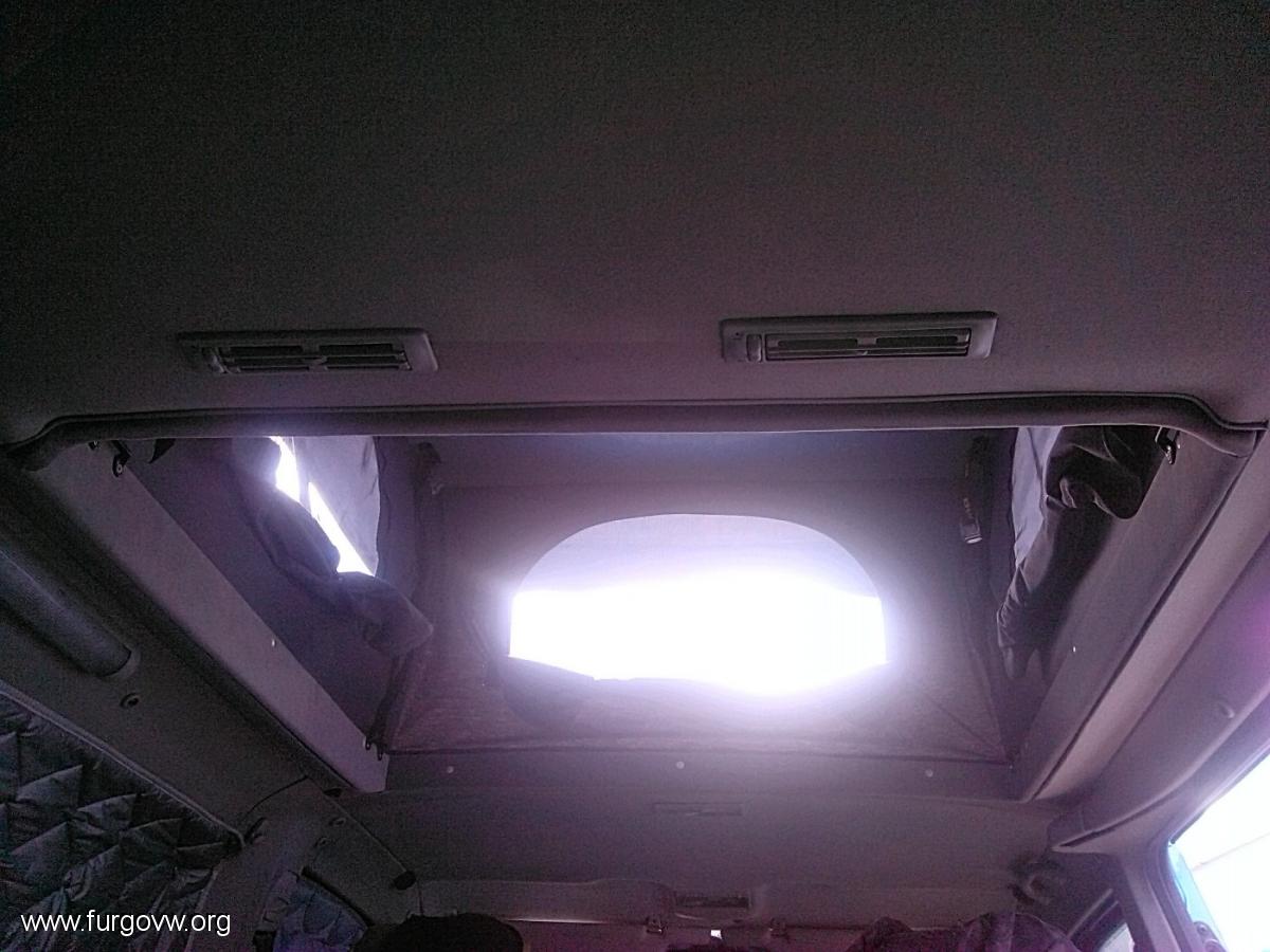

Hombre.... no me lo puedo creer, 3 meses después has subido las fotos!!!!
Nos falta una contigo dentro para ver las dimensiones reales con una persona de pie, yo ya me hago a la idea porque lo vi un ratillo.

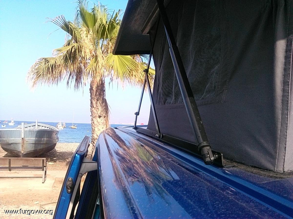

Lo único que echo en falta es el sellado de los verteaguas (indicado en las instrucciones de montaje) y que se vea el corte del panel original del techo, en mi opinión el marco debería tener una ala (solape) para que no se vea ese corte (rodeado en rojo).
Por lo demás, el tapizado del marco, con la misma tela original de la furgo, queda muy bien.
S2
eldarc
Me gusta hacerme esperar...  ;D
Pues dentro, si eres tan bajito como yo (1'73), pues se está de escándalo. Hace 1'93, creo.
En lo del tapizado, estoy totalmente de acuerdo. El problema es el marco. Tuvieron que hacer un marco especial para adaptarse a la forma del techo y, al apretar la tornilleria, que queda en la parte superior del marco, más aun cuando atas el techo, las zonas laterales giran un poco, dejando en la parte de abajo ese hueco que se ve. Se tendría que haber dejado más tela y haber puesto una goma más gruesa que lo tapara bien. Como era la primera de este tipo, no previeron que esto fuera a pasar. No descarto hacerlo en el futuro, ya que me perturba bastante... Ya quedé con Xabi en que me mandara la goma si un día me decidía a ponerla, ya que subir hasta allí... como que no.
Por lo demás, un acierto. Para el invierno, espero tener montada la ducha ahí dentro, aunque sea con agua fría al principio.
