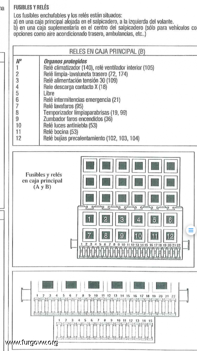

Hola! una ayudita plis, al poner el contacto se me enciende la luz de precalentamiento muy tenue y el
motor no se pone en marcha, toco el relé 109 y zas al dar el contacto se enciende la luz de precalentamiento con intensidad al segundo se apaga y el motor se pone en marcha, alguien sabe la mision del relé 109 cual es ;)

Esto te ayudará seguro

Cámbialo que te va a dejar tirado. Es el encargado de alimentar la centralita del motor y si esta no tiene chicha como comprenderás no arranca o peor...se te puede parar en marcha.

El lunes me llega de VW 20 euritos  ;)
Ander
A mi me paso en la Cali, y en un skoda Octavia, se me paraba en carretera el motor, y en los dos casos fue lo mismo, si en tu caso es eso.....y con 20 eurillos lo solucionas...... pues mira que bien. Suerte!!!
GODIMIL
Bueno, bueno, problema solucionado, relé nuevo y a correr ;D
Ander
Muy bien, da gusto solucionar así de fácil las averías
