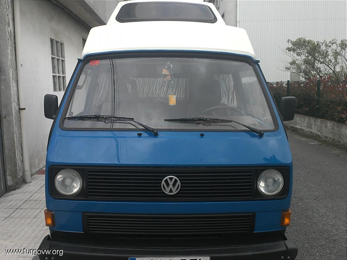

Hola a todos,
Tengo un problemita con Marga (mi furgo)  y me gustaria compartirlo con vosotros por si podeis ayudarme...
El tema es que no quiere arrancar.. el tubo de gasoil desde el filtro a la bomba esta vavio... hasta ahi ya sabemos que es un fallo de alimentación de gasoil.. pero cual puede ser la causa?
