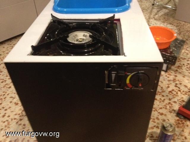

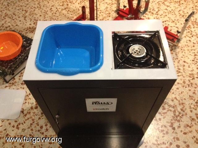

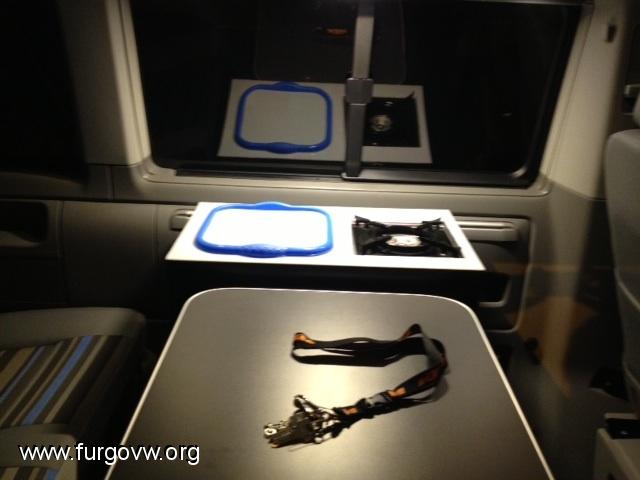

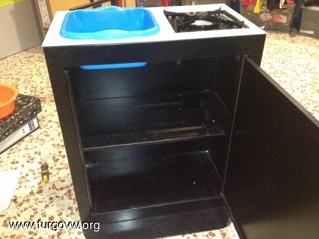

Ya va tomando forma el mueble para la beach, e aprovechado un archivador, ahora me falta el grifo y la bomba con los depósitos, y algún detallito mas que tengo pensado, iré poniendo fotos .fotografo

El archivador lo tenia por la tienda sin uso,así que vi que podría aprovecharlo.en un principio lo quería hacer de madera pero el archivador es mucho mas ligero,ya tengo los depósitos,me falta el grifo y la bomba,

El detalle del encaje de los comandos de la cocina, todo un acierto. Enhorabuena por tu brico.  .palmas
