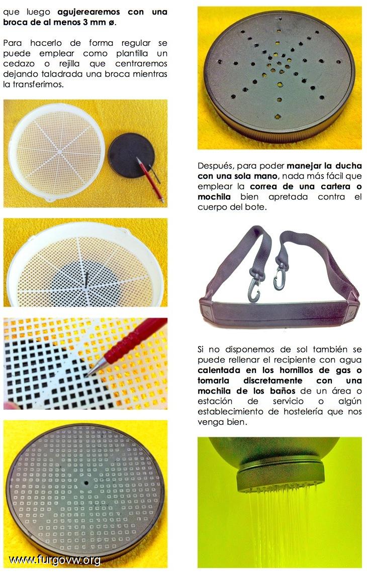

Ahora que se acerca el veranito y ya cualquier cosa oscura dejada al sol se calienta suficientemente, os paso nuestro brico número 159. Seguro que mañana mismo os lo hacéis muchos. Imprescindible llevar en la furgo por si acaso.

Sólo le veo una pega a esta ducha, esos botes ocupan demasiado espacio y ya sabemos lo reducido de nuestras furgos jejeje, pienso que la bolsa es más adecuada ya que guardada no okupa casi nada... pero muy buena idea  .ereselmejor
