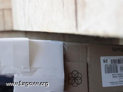

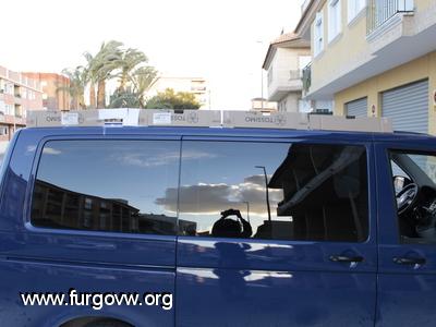

Yo me he hecho una maqueta con cartón de 12 cm de alura y entra y sale bien del garaje como podéis ver en las fotos aunque anda justo.
Aquí tenéis la "maqueta":
Y aquí lo justo que entra con 11 - 12 cm de altura:

Aupa. Me ha parecido que tienes una T5, cierto? Yo tb tengo una T5 y un toldo F45S. Sé que hay dos tipos de soporte, el mío se atornilla en una quía que debes instalar en el techo, y coge un poco de la curvatura, por lo que sobresale unos 10 cm, creo.
El otro tipo de soporte sobresale más.
Supongo que con un F35 no tendrás problemas, es bastante más estrecho y sobresale muy poco. Eso sí, es mi opinión pero no tiene nada que ver, sobre todo a la hora de sacarlo y recogerlo. Y que el F35 siempre debes sacarlo entero, mientras que el F45 lo puedes sacar cuanto quieras.
