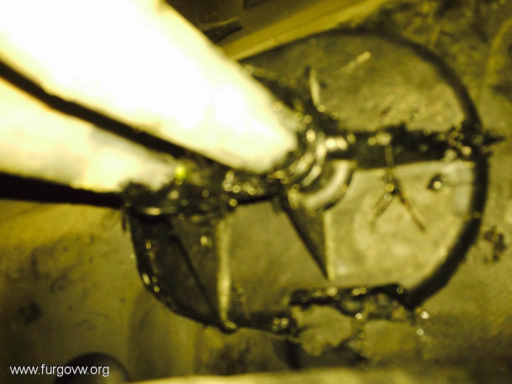

T-1000
El caso es que no pierde desde el radiador, si no tras la pieza de plástico que va pegada a la chapa, (foto) por donde pasan los tubos. Se ven pegotes de silicona negra, pa mi que el anterior dueño ya tuvo ese problema y lo parcheó.
