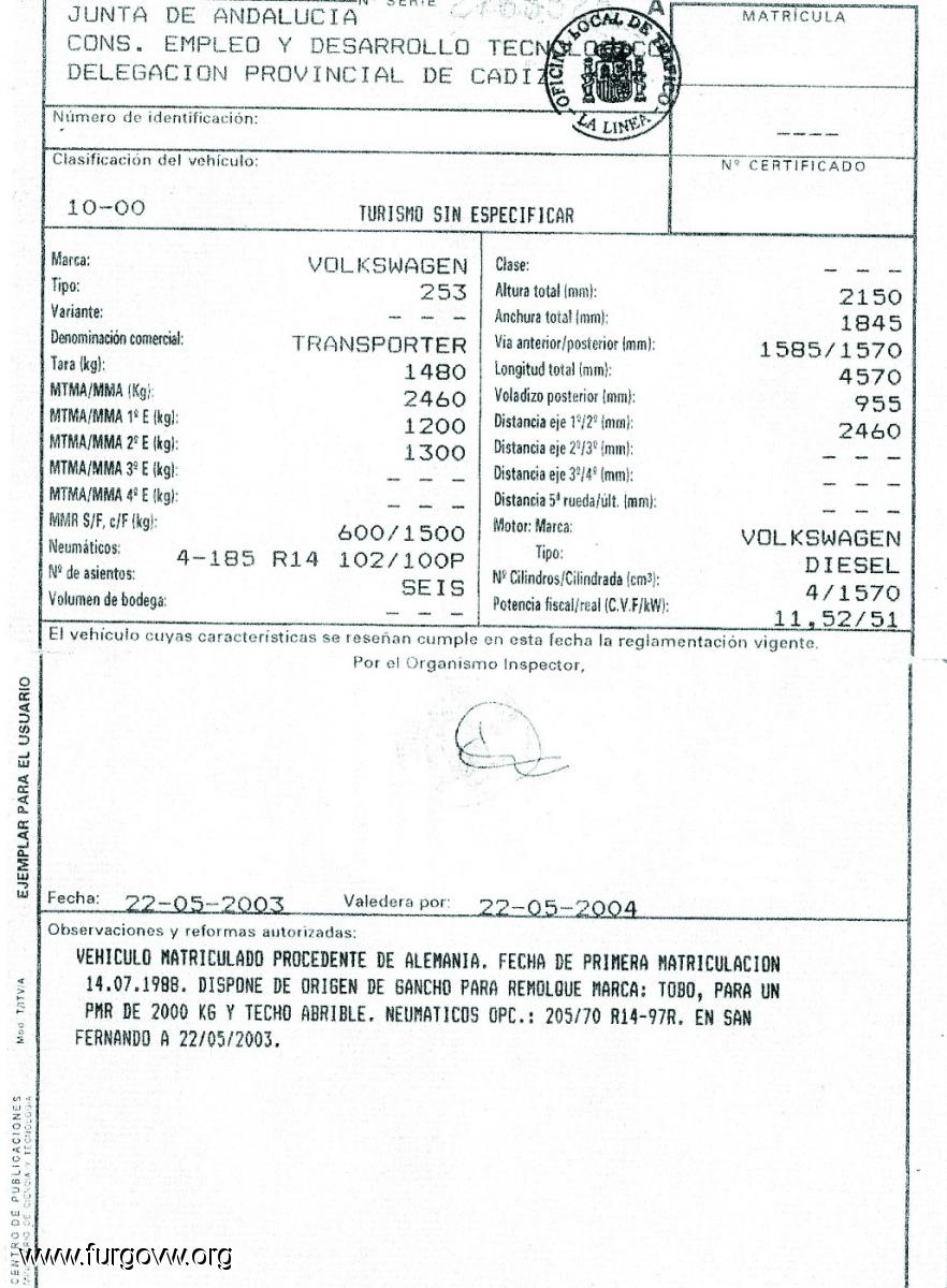

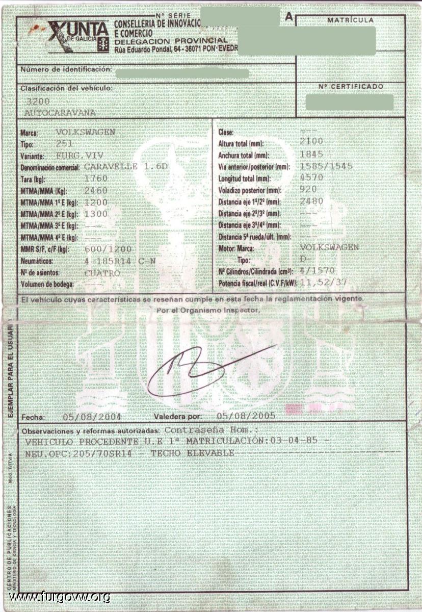

Aqui tienes un par de ejemplos a ver si te sirven
