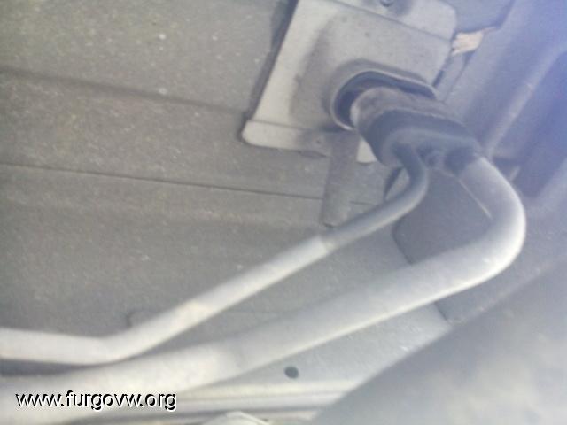

La fiat ducato panorama tiene un aire acondiconado en la parte de la "caja" (donde la primera fila de asientos).

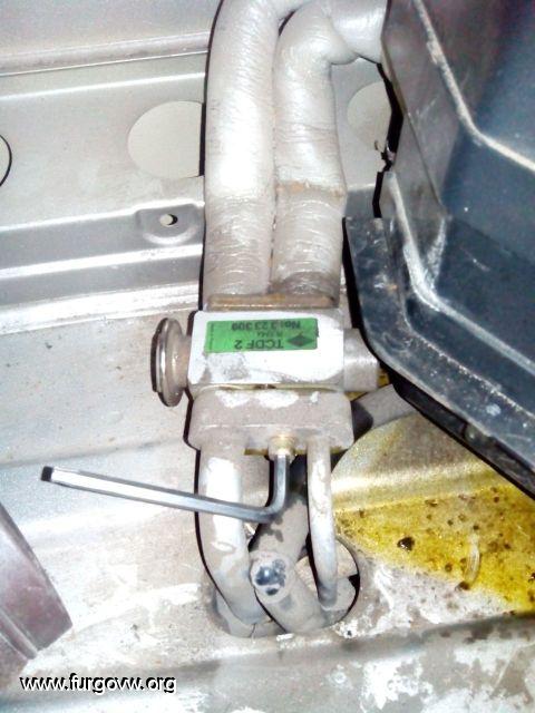

De ahí me salió un gas cuando abrí la llave. Esa salida de aire acondicionado quiero quitarla. Por lo tanto para que cuando rellene el "gas" no se vuelva a salir, ¿tengo o que cerrar el circuito conectando el tubo de entrada con el de salida, o con taponar el de entrada vale?
Aquí la vista desde abajo:
¿Qué me recomendáis?

lo suyo es que cortes antes de la valvula de expansión y selles ambos tubos, uno independiente del otro, pero esto te lo estoy diciendo a ciegas sin saber sin es un circuito independiente al delantero o no, cosa importante, los dos tubos no se pueden "baipasear" o puentear porque meterias la alta presion al circuito de aspiracion y dejaria de funcionar todo.
