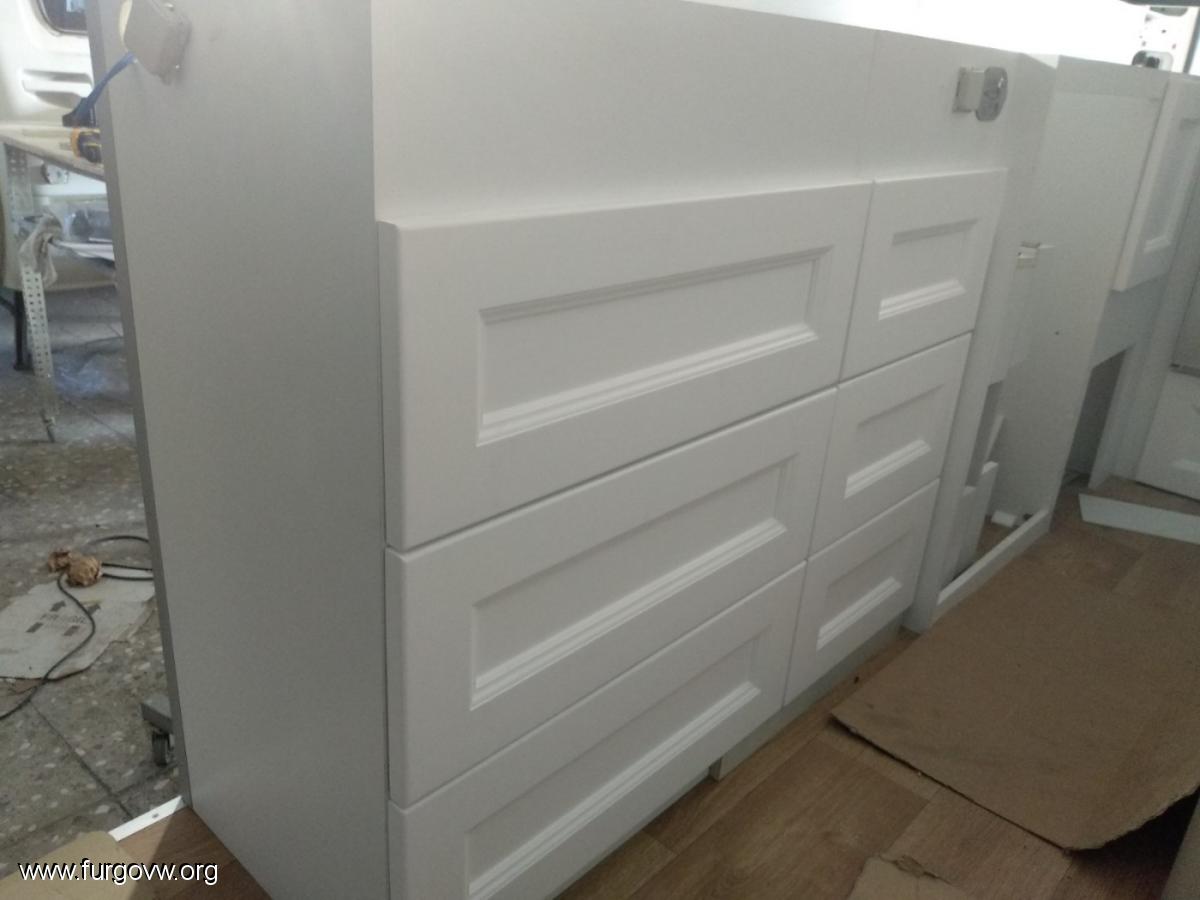

Una pregunta, los cajones con relieves como los hiciste? con listones de abeto cepillado y luego pintado?
Gracias!!
