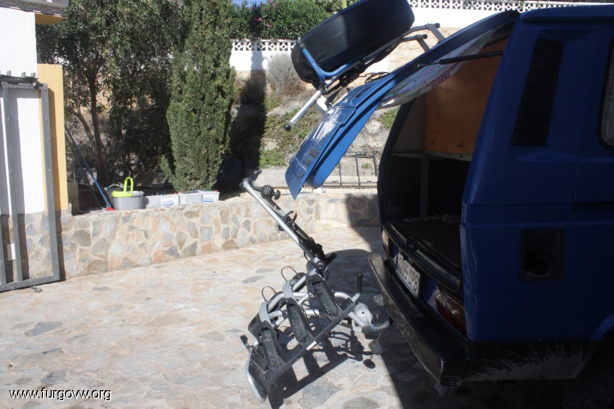

luis charco
Ponte una escalera en el portón y te sirve para subir a la baca , y cuando hagas viajes anclas la rueda a la escalera cuando estes por casita la rueda en el maletero, es una solución rápida y economica.
Es un poco broma pero yo la llevo así, de todas maneras si quitas el plato portarruedas y las varillas, puedes hacer un porteruedas en el mismo sitio, la rueda cabe en el hueco yo la he probado .
mariolora
Cita de: luis charco en Octubre 29, 2012, 23:38:28 pm
Que bien queda!
