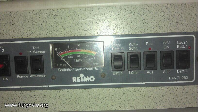

Buenas, Tengo varias dudas de como funciona el panel...   me acabo de comprar una Ford transit del 92, y no consigo averiguar mucho sobre este panel...
Agradecería que si alguien puede indicarme  ( mas o menos ) como funciona, me ahorrara muchos rompecabezas...
yo entiendo esto de los botones.. , de izquierda a derecha:
1º = activar/desactivar bomba de agua
2ndo = Test aguas limpias/ aguas sucias
3º = Test batería 1/batería 2
4º = aquí es donde me pierdo...  traducción del alemán, nevera/ventilador... ¿?
5º = este ya no lo entiendo ni traduciendo...
6º = no estoy seguro, pero creo que es conectar/desconectar circuito 12v ...?
7º = y de este tampoco estoy muy seguro... seria funcionar con la batería 1 o la batería 2...?

nadie me puede ayudar???   me pierden los botones 4 y 5....

1º Encendido de la bomba de agua
2º Test comprobacion de agua . Arriba aguas limpias Abajo aguas sucias
3º Test comprobacion de voltaje de bateria. Batt 1 es el motor de arranque y batt 2 la de la vivienda
4º  Es un pequeño ventilador instalado detras de la nevera que se activa  sólo cuando la temperatura sube por encima de 50 grados. Depende de si el boton esta arriba o abajo (ahora mismo no te puedo decir , tienes que hacer la prueba) salta o no el ventilador. Esto sirve para que lo apagues por la noche para que no te moleste al dormir el ruido.
5ºNi idea, Res, lo traducen como reserva, pero vete tu a saber que significa, a ver si alguien te puede aclarar
6º Power On / Off  desconecta la fuente de alimentación completa  , si no está encendido no te funcionará nada, ni luces, ni nevera, ni calefacción... asi que cuando vuelvas a casa acuerdate siempre de apagarlo, asi evitaras tambien el consumo aunque sea minimo para que no se vacien las baterias
7º   Cargador de la baterías  cuando el interruptor está en ON (LED rojo) se carga a través del cargador de arranque (ADVERTENCIA SOLO carga el motor de arranque). y si lo pones en el bateria 2 cargará la bateria auxiliar, haz la prueba cuando te conectes a un camping a 220v o en casa si tienes la oportunidad.

Muchas gracias!!! de momento ya lo voy controlando... aunke sigo perdido en el 5... res/aus  .confuso2 .loco2  .panico . Pero gueno, ya si nadie lo sabe, me lo encontrare cuando menos me lo espere... jejje   merci!
