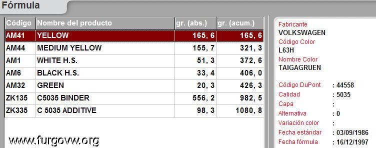

corredor
fórmula de Dupont en calidad 5035.
kintala
Lo que te digo, la que he visto yo se parece como un huevo a una castaña a ésta.
