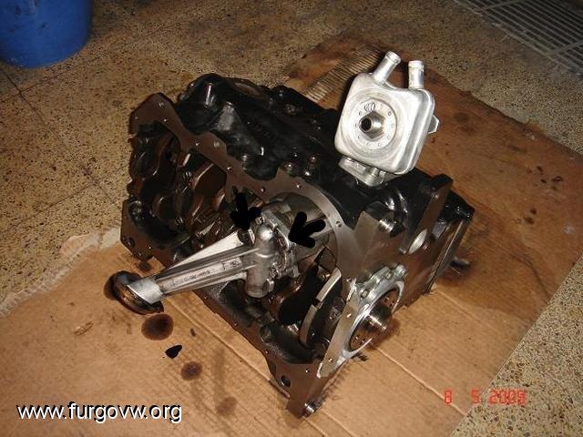

la bomba de aceite no se repara, se sustituye, si quitas el carter accedes directo a ella, le sacas dos tornillos(los de cabeza más grande) tiras de la chupona un poquito y ya sale, no tiene ninguna dificultad, colocas la bomba de sustitución en la misma posición, atornillas y listo

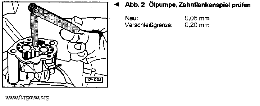

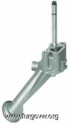

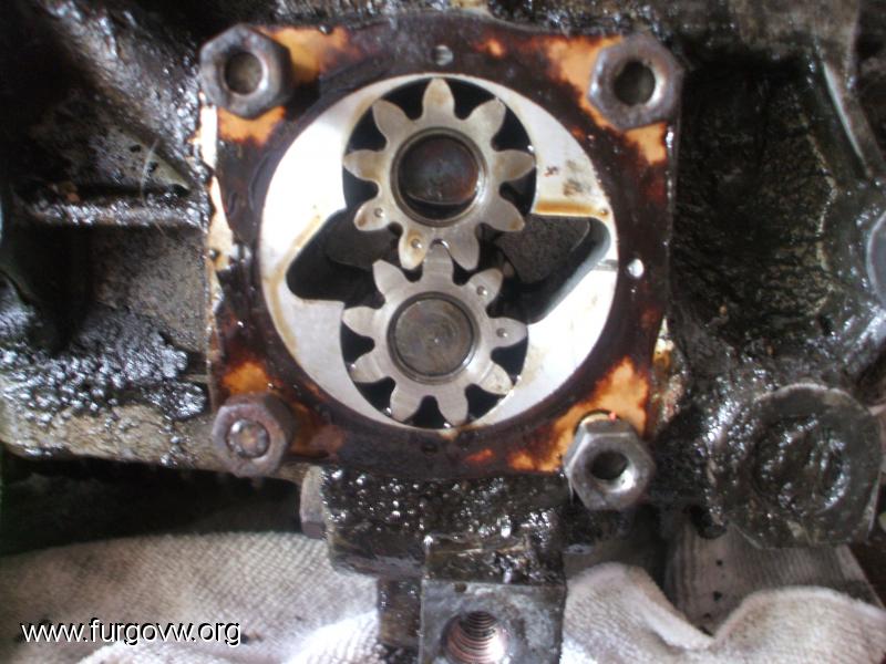

la tuy es parecida a esta
se mide la separación entre dientes si se pasa de 0.2mm kaput
yo acabo de desmontar el motor, es un 1.7d igual te vale la bomba que lleva .malabares
