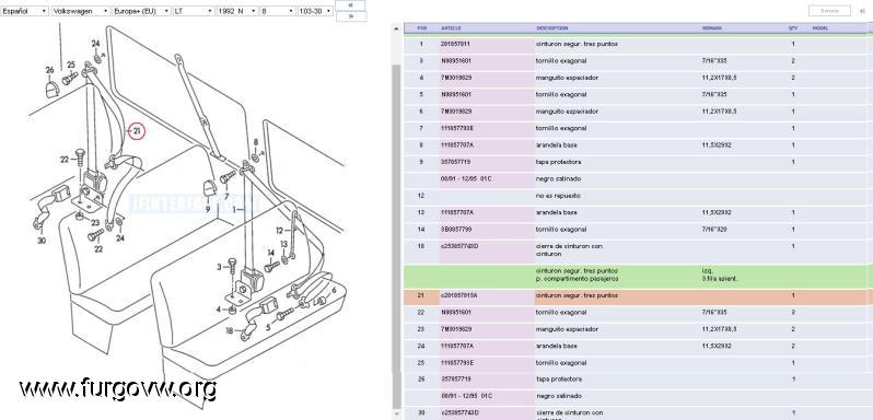

funambulista
Muchas gracias a los dos. Me va quedando más claro. Yo dispongo de dos cinturones de tres puntos y otro de dos orginales de LT. Iré a un "especialista" y preguntaré.
Saludos!
