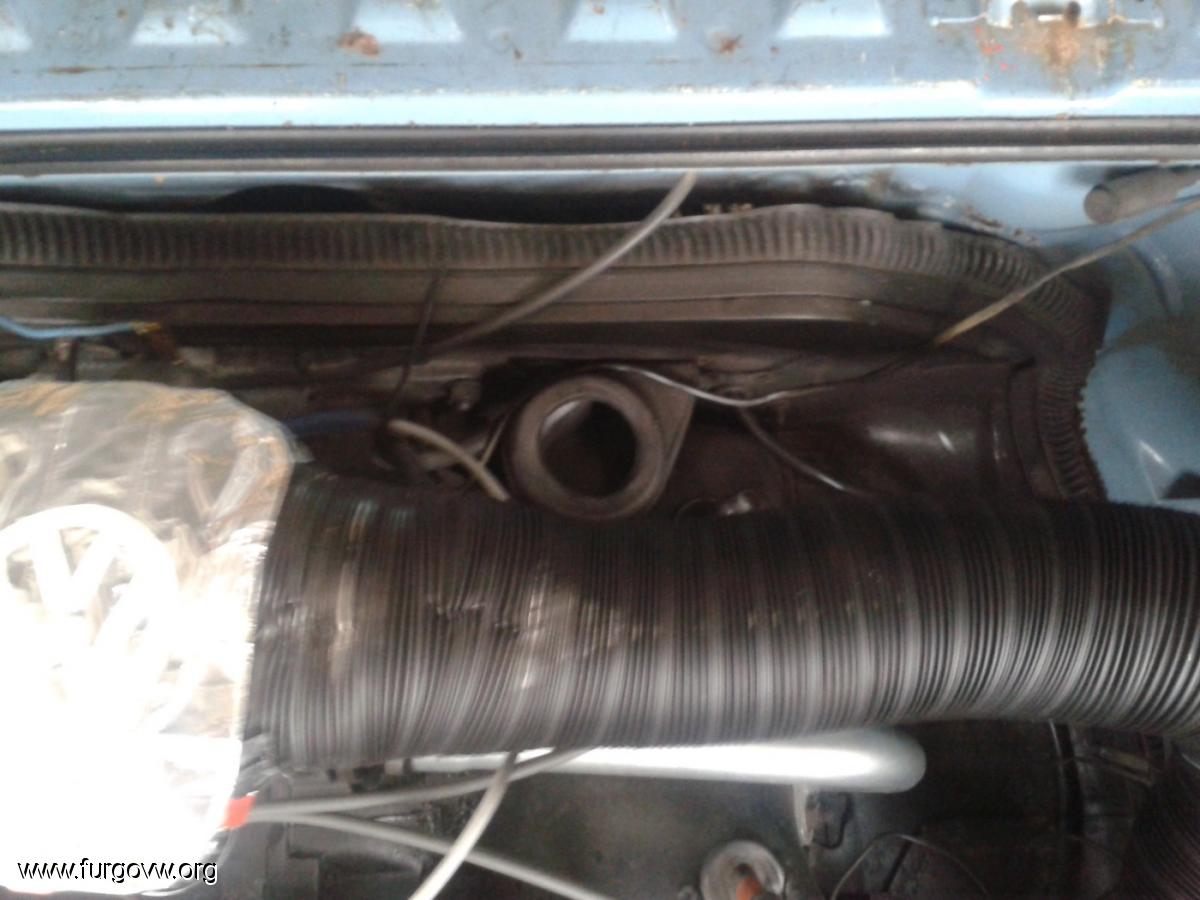

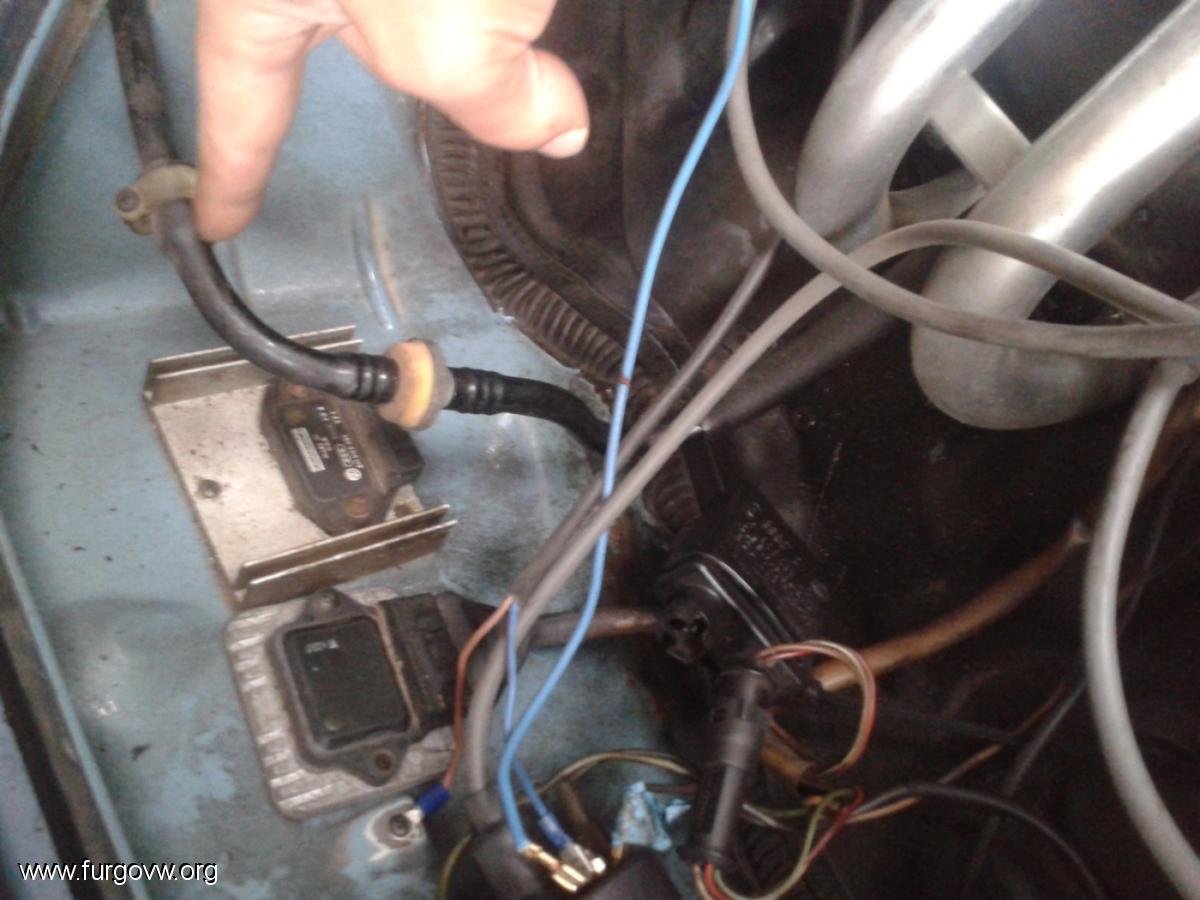

 Pues eso, tengo un par de dudas acerca de una parte del motor (2.0 CU), ahí van:
Tubo que entra o sale del carburador.
Este es un tubo que ha quedado al descubierto al desmontar el anterior sistema de entrada de aire al filtro. Por ahí sale un flujo de aire que desconozco de donde vendrá y, en su caso, a donde ha de ir.
Gracias de antemano.

el tubo de la primera foto parece ser el depresor para el servofreno que va desde la admision hasta el servofreno que esta bajo el cuadro de los reloges

Es el tubo del depresor, va desde delante detras del volante hasta detras.
