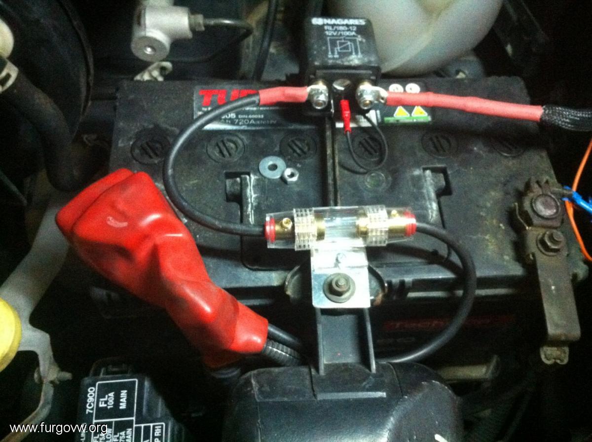

Bueno ya casi lo tengo,la semana que biene empezare a pasar em cable del positivo a la bateria,falta poco!!

Buenas, pues seguimos avanzando en el tema :
aquí unas fotillos de la instalación:

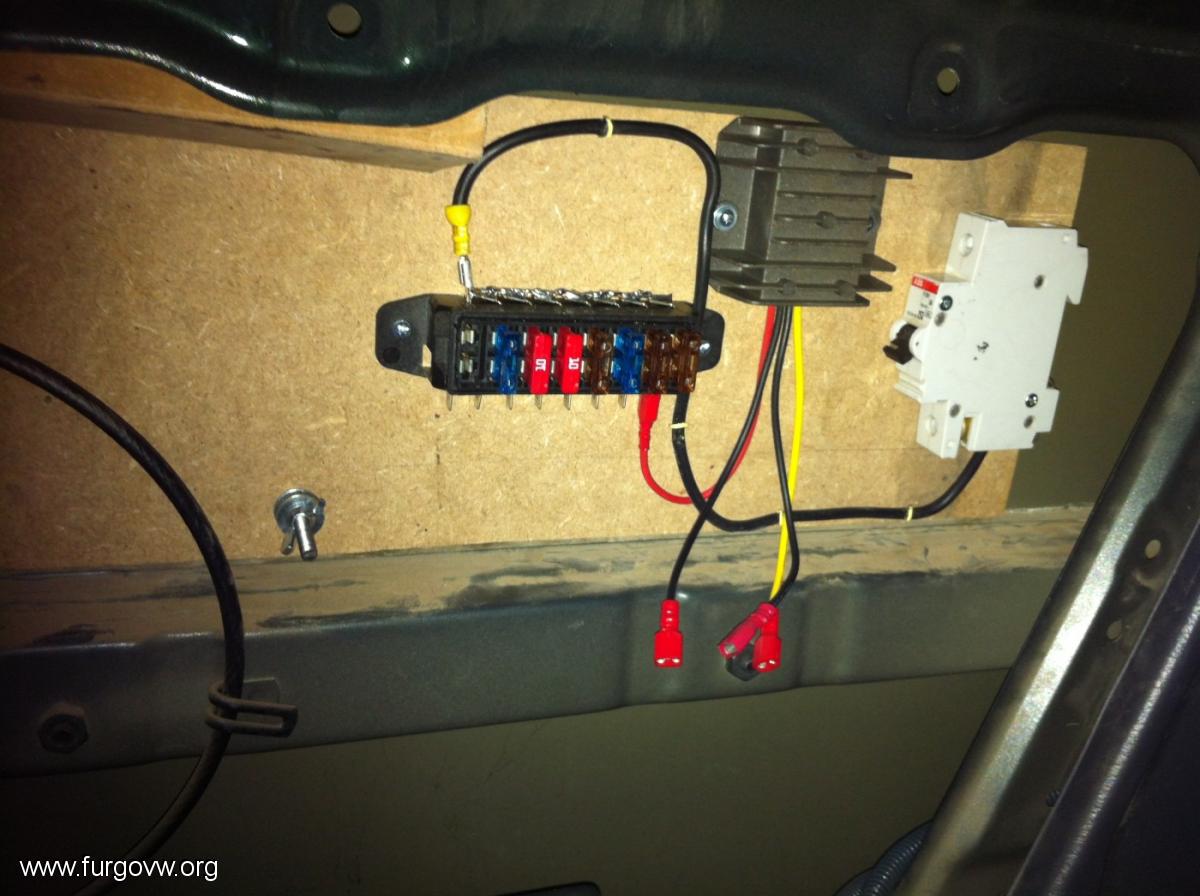

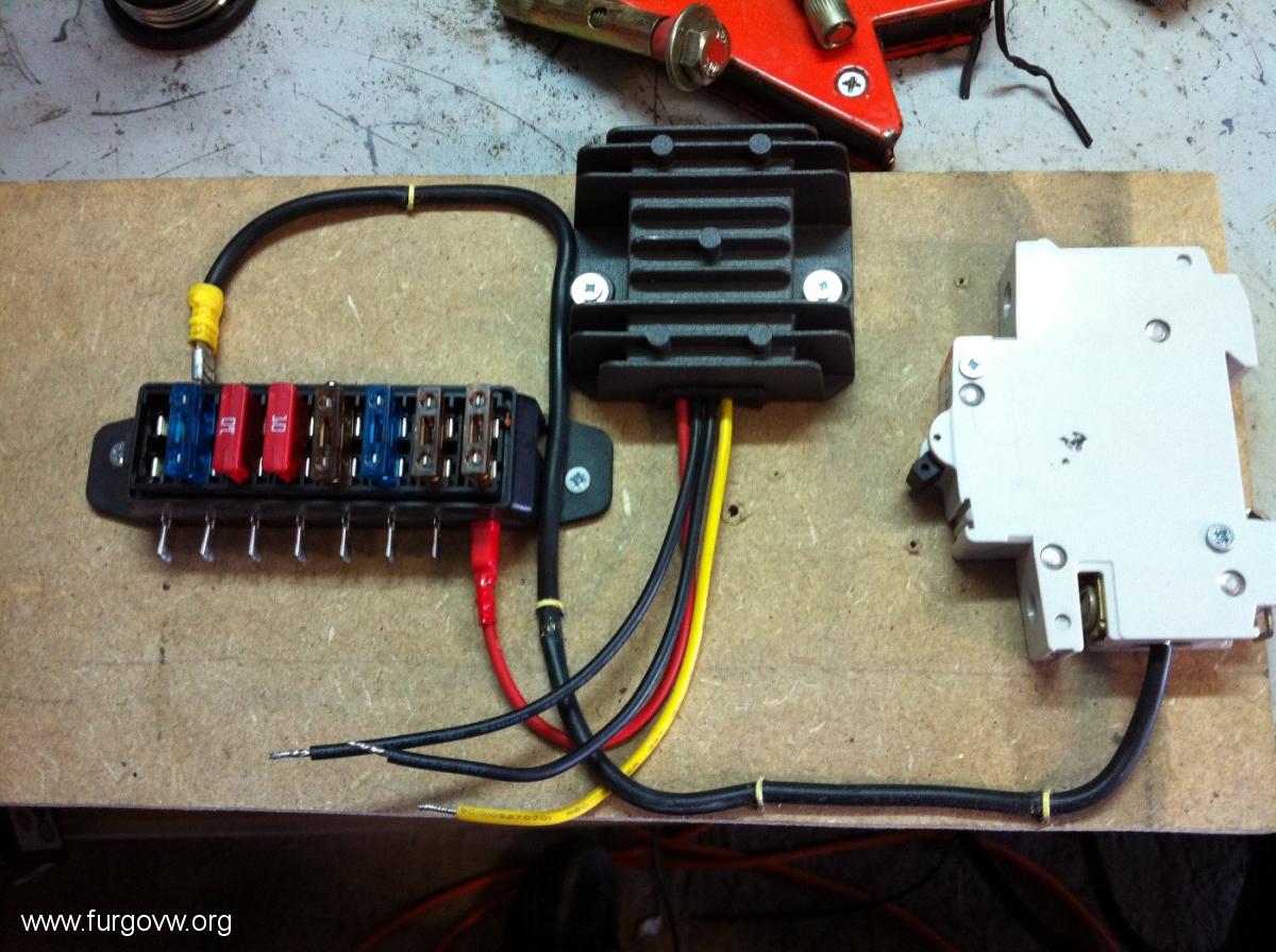

Soporte para el portafusible y el rele:
Todo el tinglado va en la parte lateral trasera, Pia de 5A para prooteger la instalcion y repartidor de fusibles.

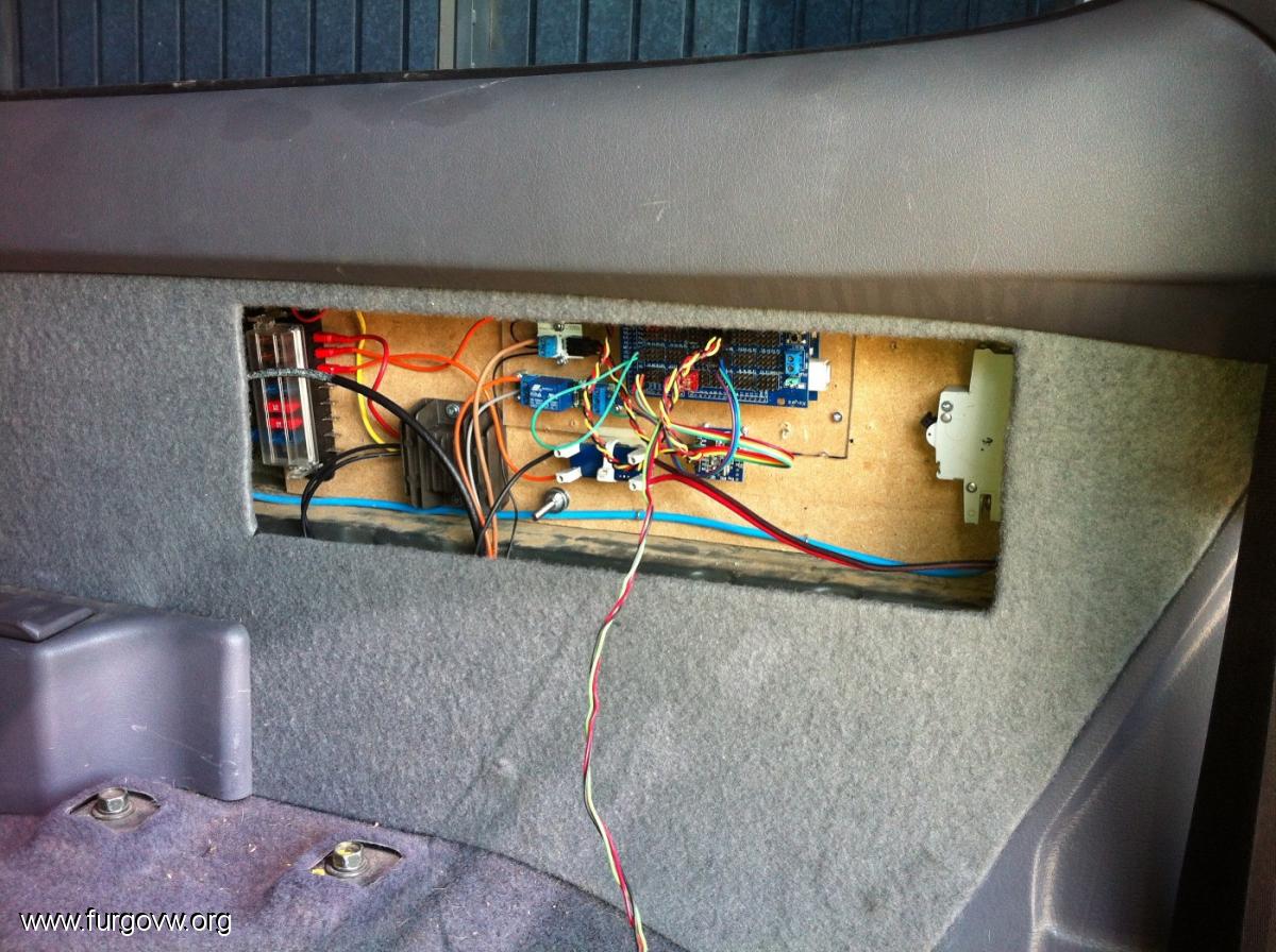

De momento solo e instalado arduino, que hay un largo post de el en este foro.
El modulo me controlara el rele de la segunda bateria, la Tª y carga(demomento) .meparto
Aquí una fotillo de donde va instalado todo, he tenido que pegar la madera con sika a la xapa porque era la manera mas facil que había para collarla:
E tenido que modificar la distribucion porque no me cabía bien.

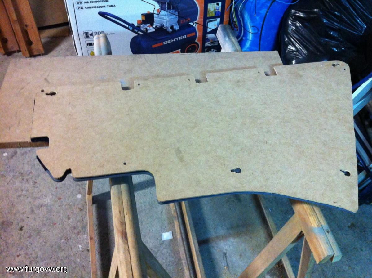

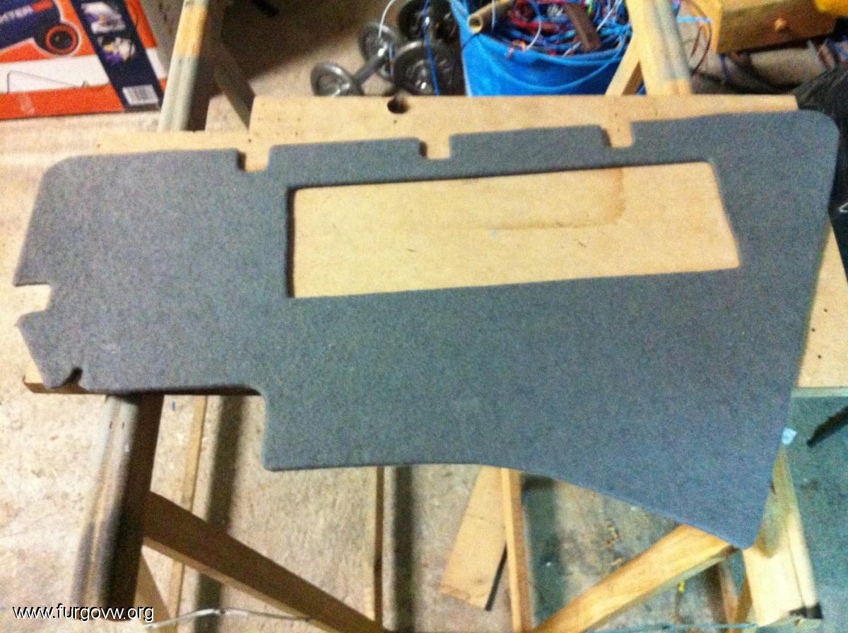

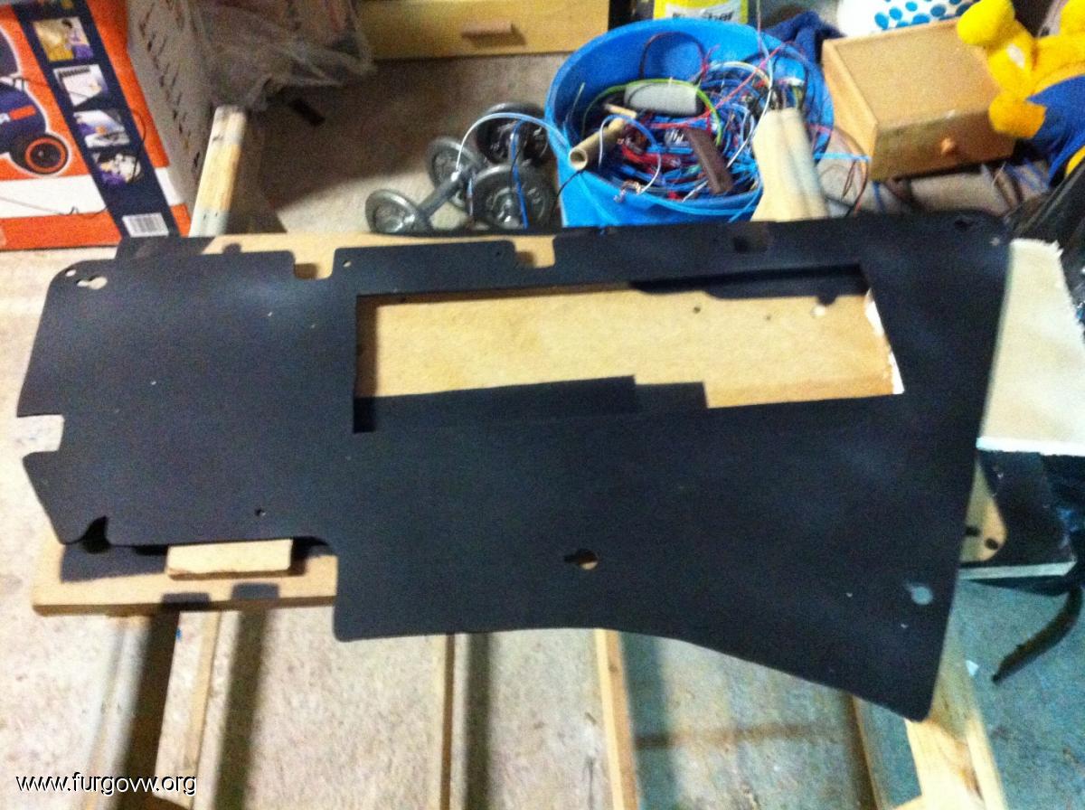

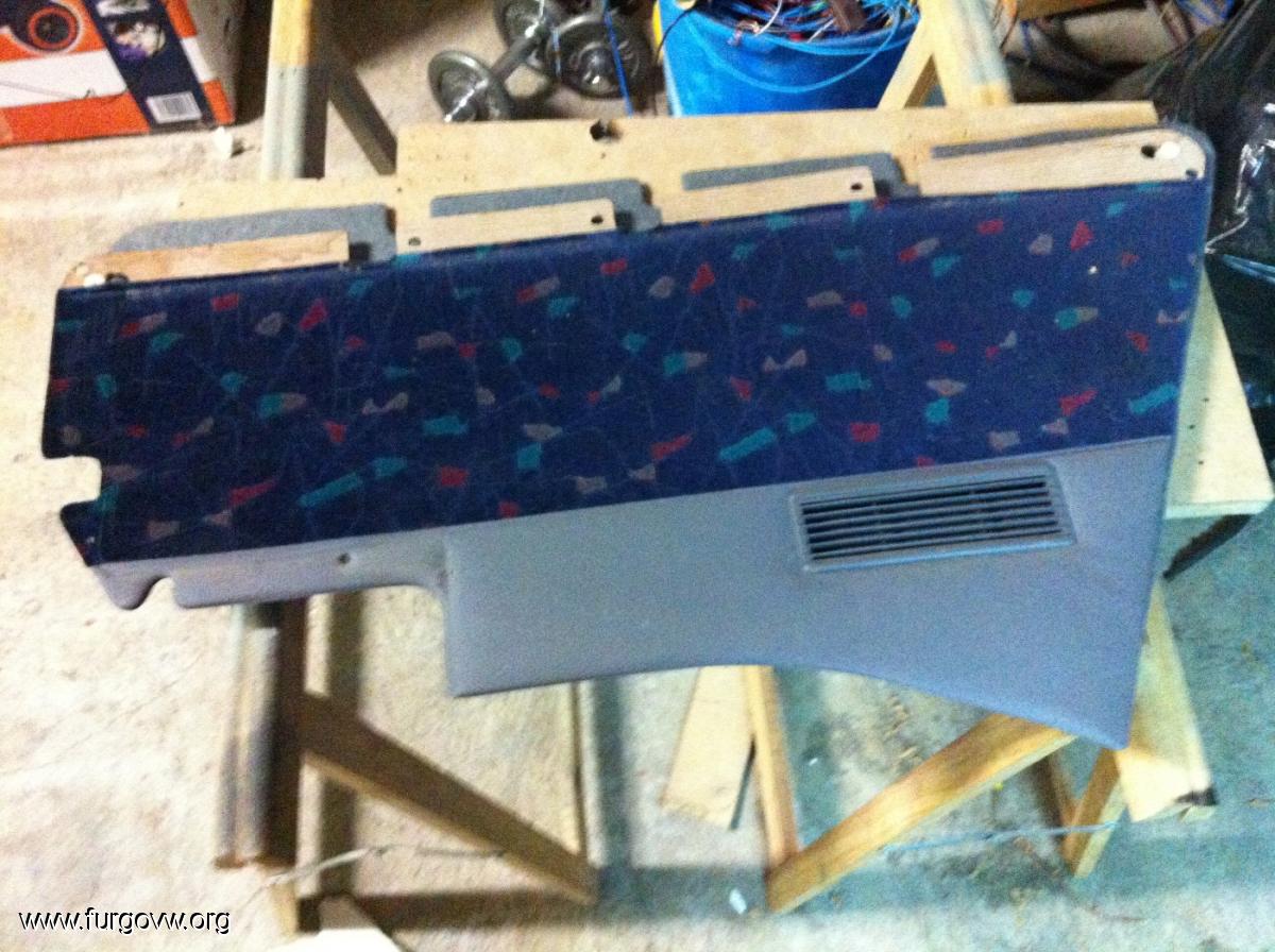

Para poder acceder a la instalación e "copiao" el panel en DM y despues lo e forrado:

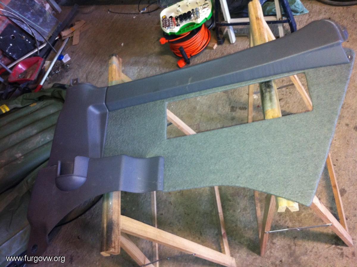

Lo pinté, pero luego en los chinos encontre una tela y lo tapicé:
Me falta hacerle la tapa para cerrar el registro y tapizarla, pero no e tenido mas tiempo
Y de momento hasta aquí
