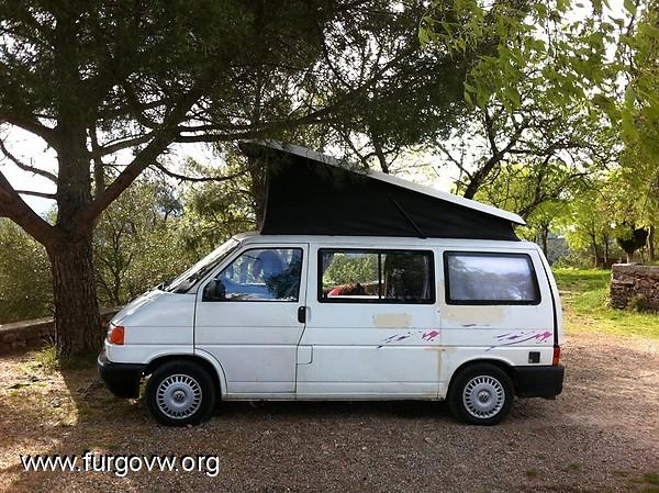

la mia estaba echa una piltrafa... tenia agugeros por todos lados y estaba desgastada y con humedades de cerrarla mas de una vez sin secarla por completo.
la he arreglado con spinnaker adhesivo, lo venden en las tiendas de surferos, hay un par en barna... se pega por fuera y por dentro de la lona, calentandolo bien con un secador nada mas ponerlo y queda enganchadisimo, además los tienen de colores y son muy baratos, unos 9 euros una tira de seis metros.
cuando ya tengas parcheada la lona, la puedes pintar con una pintura especial de textil, se llama setacolor y con un par de capas por fuera y una por dentro te quedará la lona como nueva!! el precio es de unos 45 euros un bote que te dará justillo para las capas que te he comentado...
total, unos 55 euros y unas 3 horitas de paciencia y ya tienes lona casi nueva, un saludete!!!

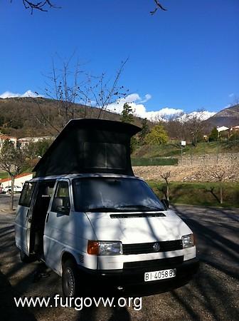

Aquí te dejo un par de fotos de la nuestra pintada en negro, un poco de curro pero quedo bien.
ahora solo queda pintar la furgo jijijiji
un saludo y a ver esas .fotografo .fotografo .fotografo
