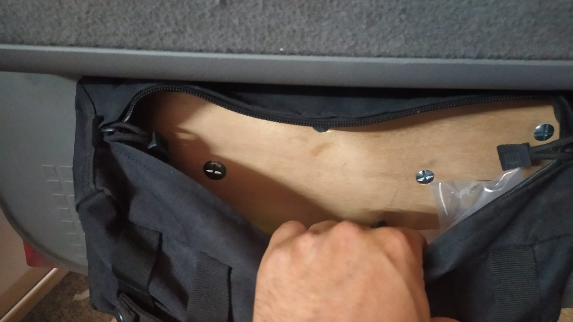

Para fijarlo, lo unico que he hecho es insertar una madera del tamaño justo de la bolsa y "coserla" al tapizado de la puerta con tornllos de M6 y arandela de ala ancha como podeis ver en esta imagen:

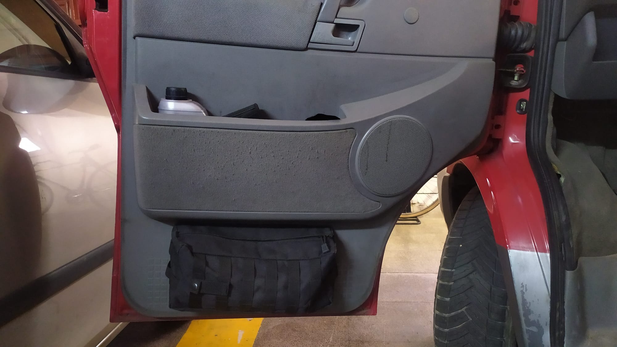

Y este es el resultado final:
