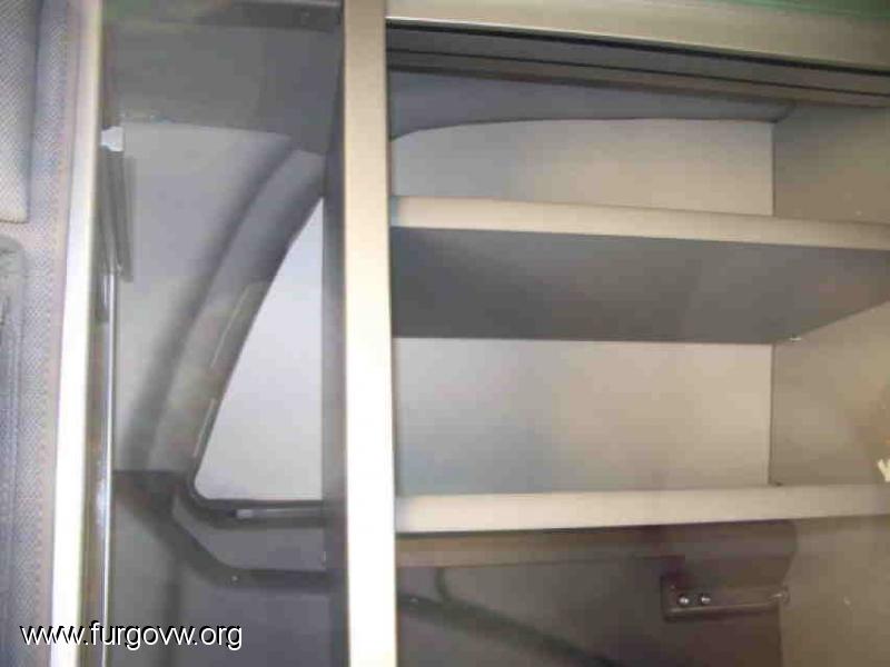

Bueno no sé si salen las fotos, soy novato
Este es un panel de Polyfoam de Knauf de 3 cm. facil de cortar,no pesa y aisla. Sacamos una plantilla de la ventana derecha, que obviamente es más facil y recortamos como se ve en la foto sesgado.
La colocamos entre el mueble y la cortina, dejar que entre 3 cms. para poder esconder las cortinas.
Y así queda terminado con una plancha que introducimos entre el mueble y el Polyfoam.Con esto conseguimos aislar y proteger la zona de los armarios. Espero os guste.Dedicado al Maestro Viano Saludos w639
