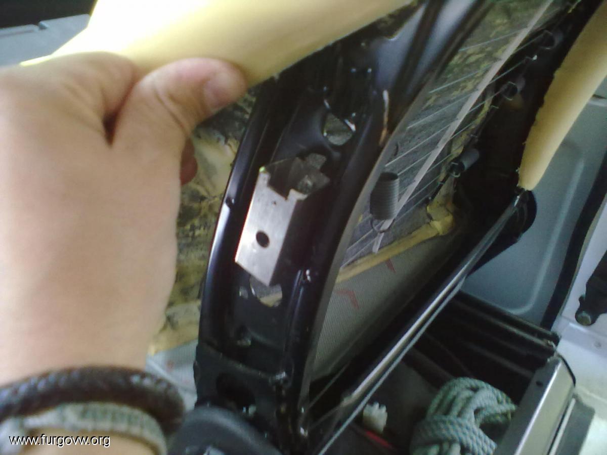

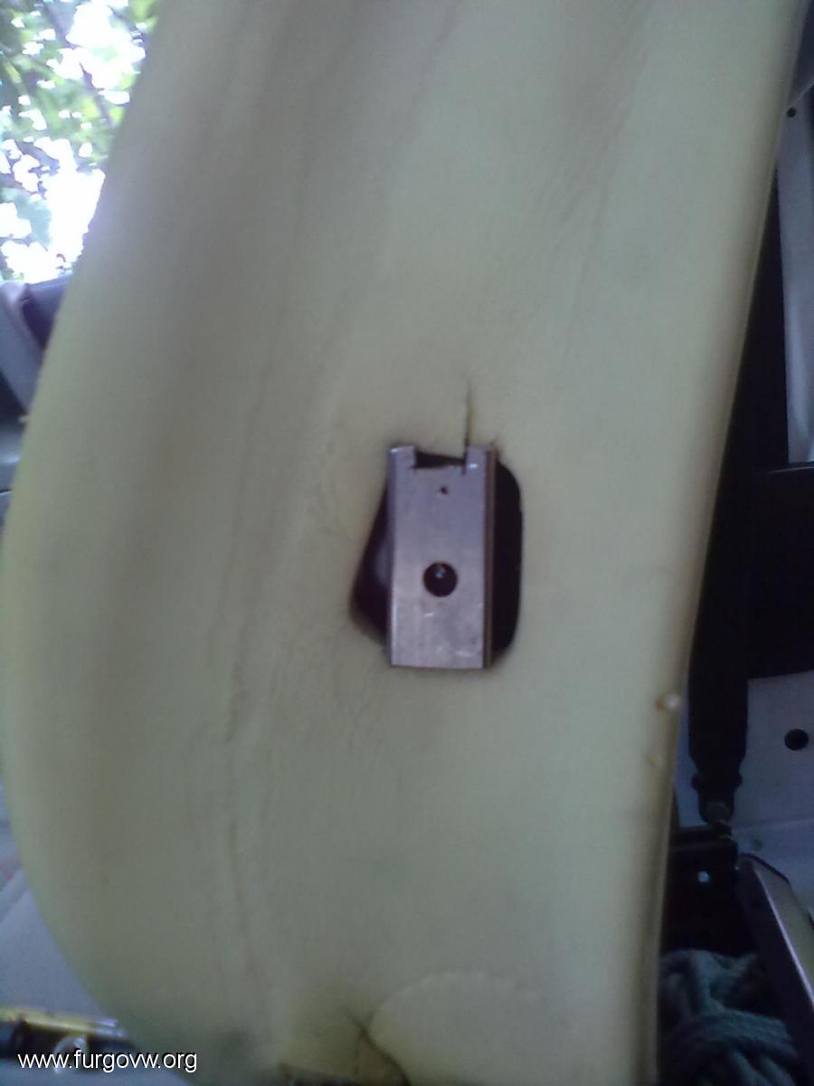

Hola Yo colgué un post de cómo hacerlo. Me las apañé con un cuadradillo y un par de tornillos. Tienes que sacar la tapicería del respaldo.
Te dejo una foto, el post era algo de reposabrazos T4.Si necesitas más info me das un toque.

demonios, esta misma tarde me pongo a ello! intentare hacer fotos para tener tambien el brico de la t5 a ver si es similar, gracias ferastur.
