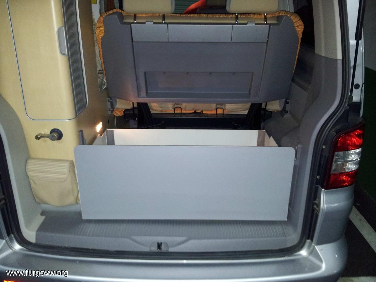

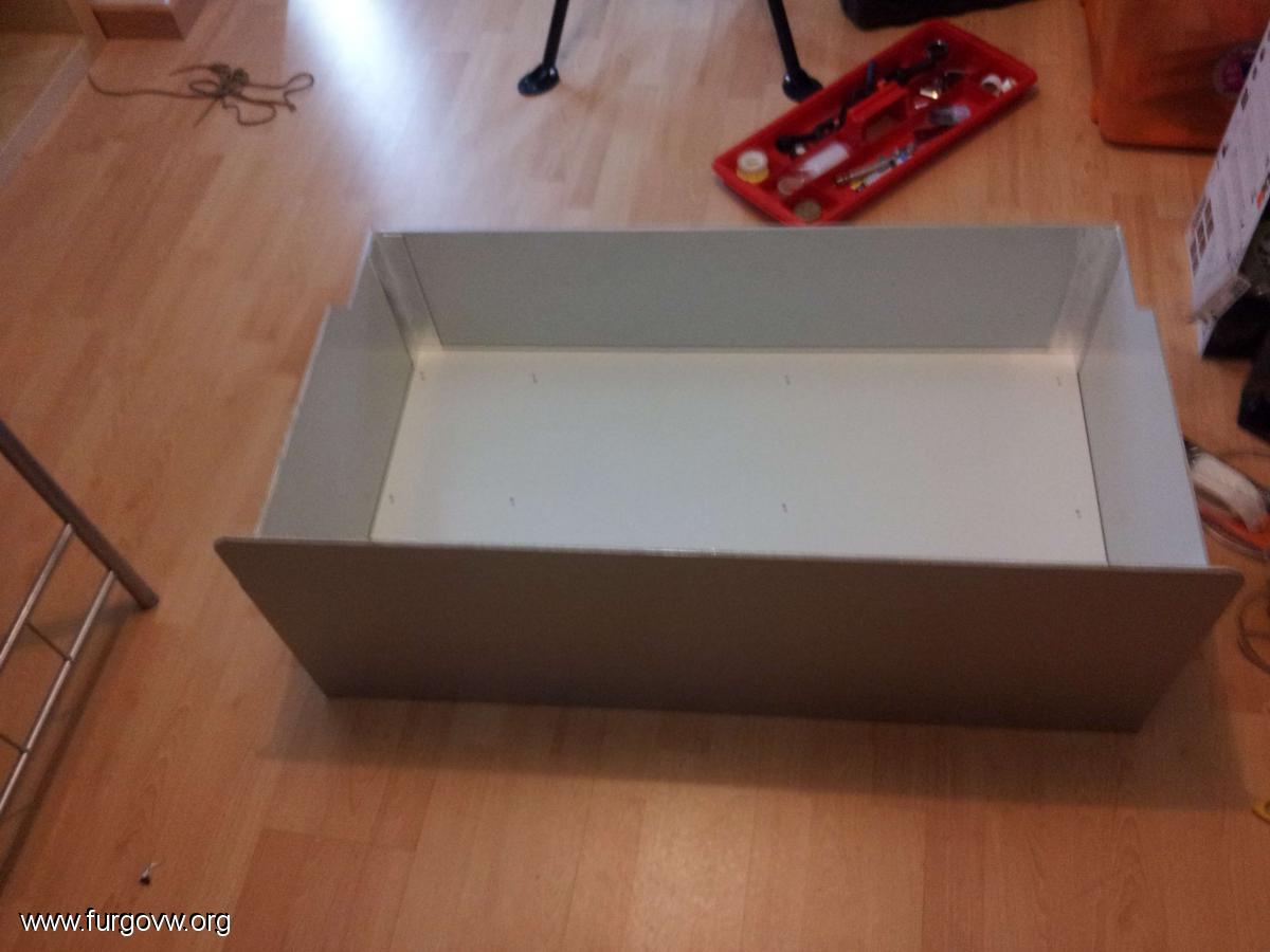

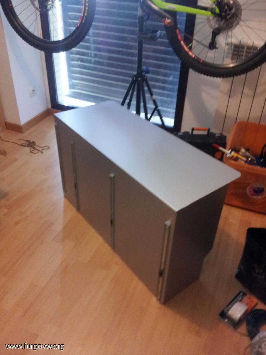

Muy buenas, me he decidido a hacerme otro cajón extraible. Este cajón está hecho de aluminio composite, material que descubrí aquí en el foro y que es bastante elegante a la par que rígido (y caro también ufff). La placa es un sandwich de aluminio-pvc-aluminio. La compré en Alucenter por si a alguien le interesa. Ellos mismos te hacen el corte tal y como les pidas. De modo que es bastante sencillo hacer el cajón ya que solo hay que doblar por el fresado del corte, y pegar los laterales que se han tenido que cortar... vamos como si se tratase de una maqueta de papel....
Le he puesto en los pliegues unas guías de aluminio para darle mas rigidez. Os pongo unas fotillos que hablan por si solas:
Saludos!!

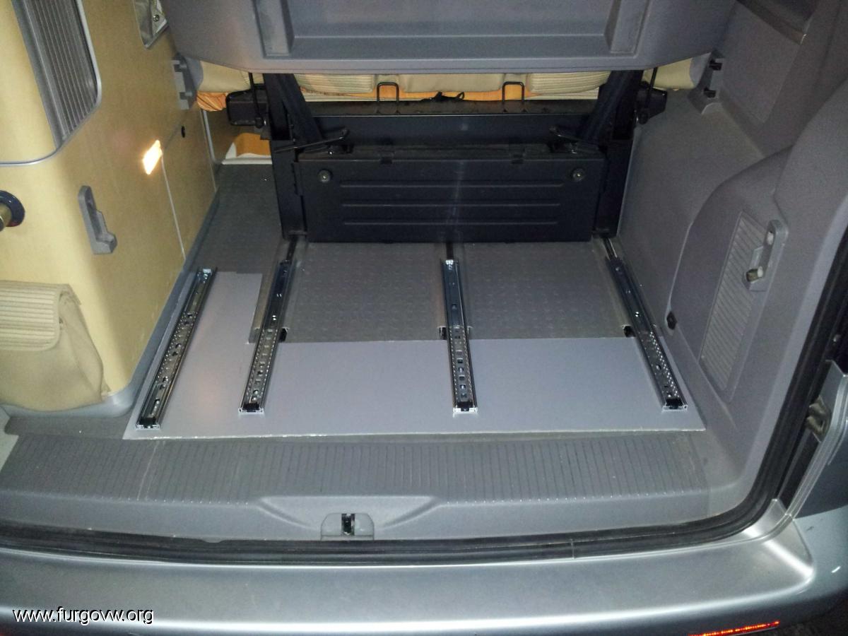

Esto justo es lo que yo quería hacer¡¡ preguntas: van bien las guías en horizontal, yo había pensado en esa solución pero alguien comentó que no funcionaban en esa posición. O se trata de guías especiales? Como trincas el conjunto para que no se mueva en marcha?
Podrías pones despiece y medidas?
La pieza gris esa del suelo del maletero es también de sándwich o es otro material? va pegada con sika o epoxit o con otro sistema?

Muy buenas, en primer lugar me alegro que te guste. Yo estoy encantado, creo que es el brico que más uso le doy de todos los que tengo. Respecto a las guías en horizontal no hay ningún problema, son guías normales, este es el segundo cajón que hago, y ya tengo mas que probado el tema, no se doblan ni nada... El anterior cajón lo tuve tres años y sin problemas. Además suelo llevar peso, ya que llevo un par de depósitos de agua de 20 litros...

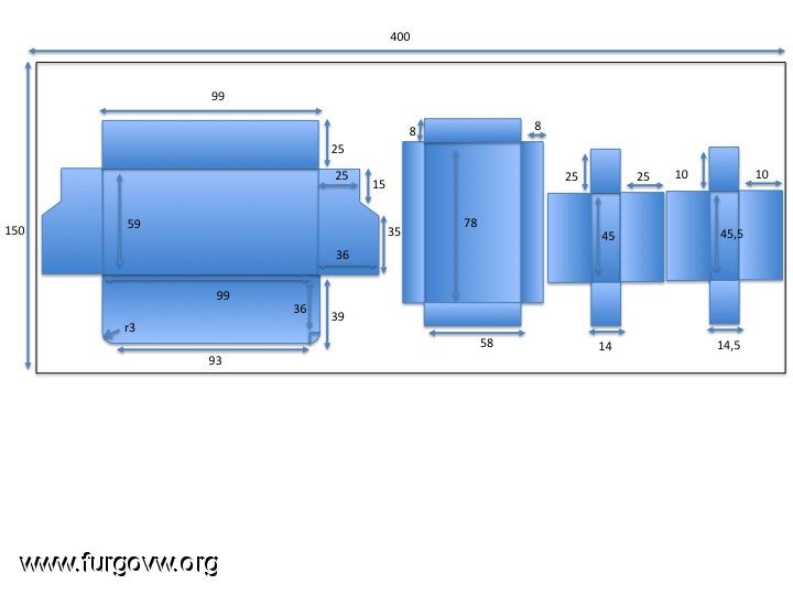

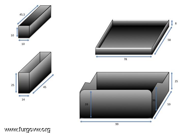

El conjunto no se mueve en marcha ya que no se puede mover al estar el portón cerrado. Está al milímetro. La pieza gris del suelo es del mismo material que me sobraba, la puse para que quedaran las guías enrasadas, no va pegada ni nada simplemente cortada a medida y encajada. Bueno y atornillada por la guía que no está en los railes, como puedes ver en la foto. Ahora te pongo un par de fotillos con las medidas y despieces.
Barbaroja
Aqui te pongo el despiece con todas las piezas que he hecho ya que la placa que me vendían dadba para esto y mucho mas...Aquí está el cajón del maletero y un plato de ducha y un depósito de agua formado por dos piezas que se encajan (este es mi siguiente proyecto) que irá en el huego absurdo de debajo del asiento
