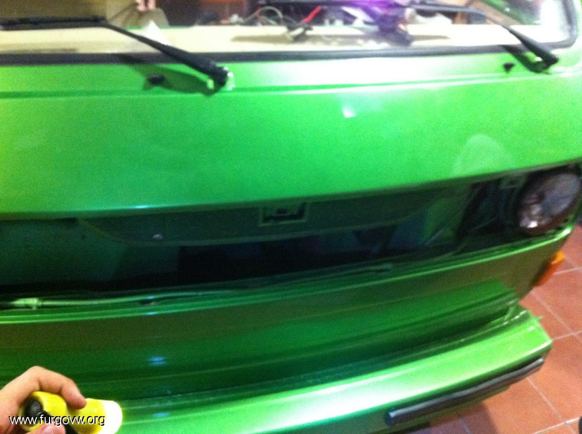

Pues lo dicho alguien sabe como sacar esto?
#Nano#

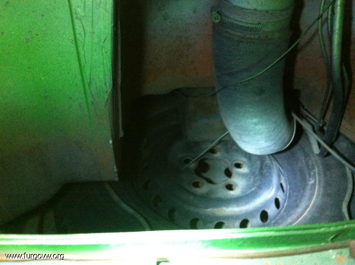

No me queda clara la pregunta, es como sacar de su hueco la rueda de repuesto en una T3??? bueno si es eso que me parece raro, si te tumbas o agachas por delante en la furgo, yo he visto dos formas, una es un simple enganche que baja la tapa y mi T3 de ahora lleva un tornillo del mismo tamaño que los de las ruedas para que puedas hacerlo con la misma llave, desenroscas y baja una tapa donde esta alojada la 5 rueda, si necesitas una foto me dices, pero vamos es por la parte de delante, en cuanto te agaches al suelo lo ves, si es otra cosa la pregunta, explicala mejor plisss porque entonces no me he enterado

En principio creo que puede ser eso, esta tarde me meteré y mirare a ver si es eso, gracias!!!
buggy
despues de desenrroscar el tornillo que te han dicho,ya sabes te agachas hay una pieza de hierro que tienes que presionar para ti
