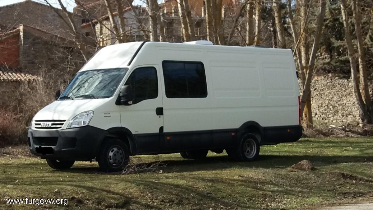

Hola buenas noches. Después de mucho tiempo leyendo el foro e intentando aprender un poco de la gente, he  decidido registrarme y presentarme . Después de haber disfrutado unos años cuando era mas joven de una t4 hubo un tiempo de parón sin furgoneta y ahora ya con familia ( una niña de 5 años y una a punto de nacer) hemos adquirido nuestra nueva joya. Por motivos de espacio, niños etc teníamos ante todo claro que queríamos un vehículo grande en el que prime el espacio por encima de muchas de las comodidades que hoy en día disponen muchas de las furgonetas que circulan por nuestras carreteras.
En los tiempos que antes comentaba con la t4 teníamos mucha mas libertad de movimiento porque no teníamos familia y nuestras salidas eran mucho a la aventura sin nada programado generalmente y la aventura. hoy el concepto es diferente y nos tenemos que organizar mejor. Nuestra intención en los próximos años será movernos en fines de semana y tal salidas no muy lejanas y en verano y con mas días  disponibles el camping será un buen aliado por el tema de las pequeñas.
Buscando durante un tiempo al final dimos con lo que queríamos, en concreto se trata de una furgoneta de 7 metros iveco daily mixta de 6 plazas 3.0 180 cv.  Ya la he empezado a preparar, el vehículo concretamente esta prácticamente nuevo es del 2011 y tiene 51.000 km, he hecho un aislamiento a conciencia sobre todo por el tema del calor utilizando kaiflex de 1 cm lana de roca y un aislante de siete capas sin dejar ni un solo hueco en el olvido. y la verdad después de tenerla terminada funciona y se nota. No solo a mejorado en cuanto al calor y al frió si no que también notamos mucho el tema de la rumorosidad y ruidos en carretera, el confort en marcha ahora es muy satisfactorio y estamos muy contentos con el trabajo realizado. Hemos hecho una instalación de una segunda batería de 100 amperios y esperamos montar otra pronto, también hemos instalado una calefacción estacionaria marca eberspacher con programador, instalación eléctrica a 12 voltios con luces leds y varios puntos de enchufes y puertos usb. ahora estamos de lleno con el panelado interior de paredes y techos y después de haber rastrelado estoy  preparando los paneles en mdm contrachapado de 6 mm color abedul.En la parte trasera la configuración será típica con dos literas de 1.35 x 1.85 aprox ( la de arriba de las niñas algo menos) lo siguiente será hacer un mueble cocina con fregadero fogón a gas y algún altillo, hemos prescindido de construir un baño porque de momento como comentaba arriba para nosotros prima el espacio y dado que pasaremos parte del tiempo en campings no lo considerábamos preferente, con un potti sobreviviremos! y bueno después de esta presentación doy las gracias a todos por la información aportada dado que me a sido de gran ayuda y en cuanto aprenda como se hace dado que hoy es el primer día que escribo pondremos una fotos de nuestra  IVEKO para que la conozcáis, un saludo a todos!
