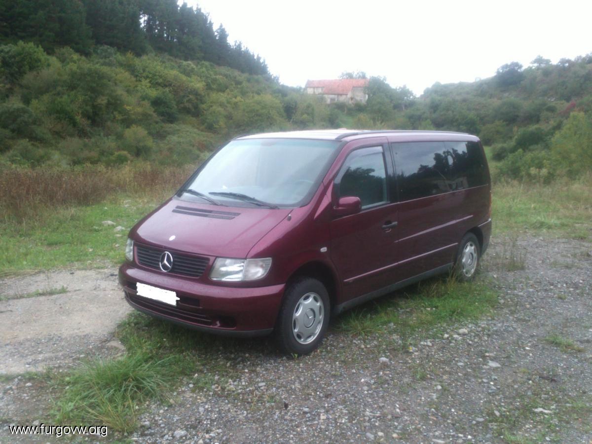

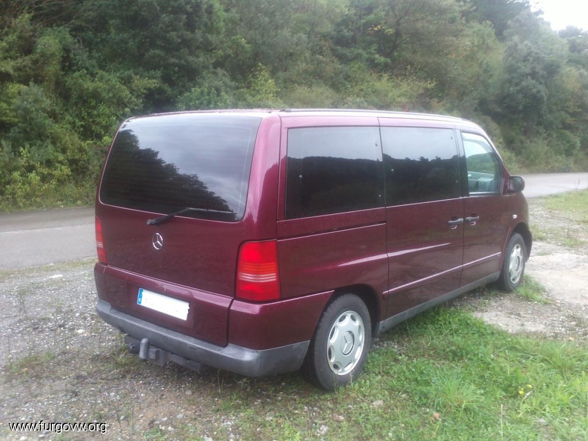

Aupa Gente!!

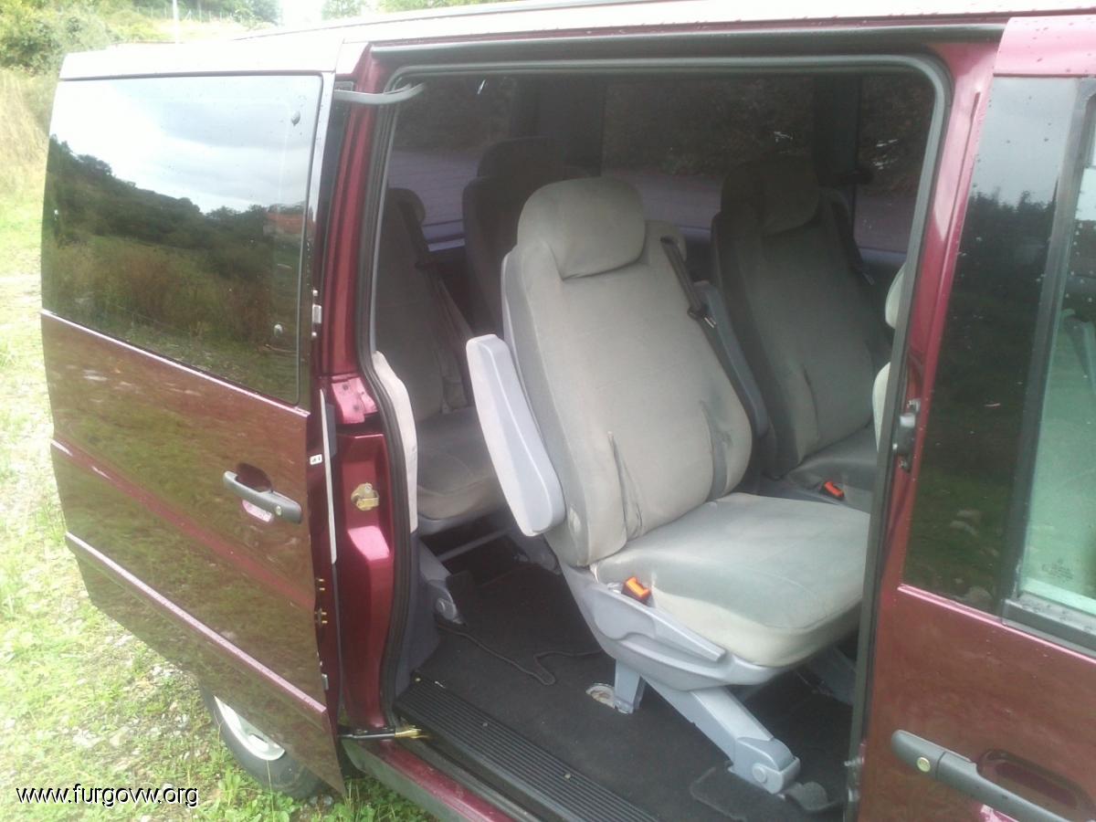

Os presento la furgo ke me pillao hace tan solo una semana.Es una MB V230 TD del 98.
Antes de nada decir ke siempre habia kerido una furgo para escaparme x ahi unos dias,siempre me ha gustado la libertad ke te da el no depender de horarios de entrada de hotel y tal... y el gustazo ke es ir donde kieras y pararte a pernoctar donde kieras o te dejen... en fin ke antes de verano mi kerido Ibiza dl 98 murio... y ya de comprarme coche pues me tire pa la furgo!
Me hubiese gustado una furgo ya camperizada de serie tipo MB F con Westafalia o alguna VW T4 California o simplemente ke tuviese asiento-cama... y en realidad no he mirado ninguna furgoneta mas.
Se me presentó la oportunidad de comprar esta MB y la verdad ke kon el presupuesto del ke dependia... y el estado en ke esta la furgo pues kreo ke merecia la pena.
Tiene unos 110.000 kms es del 98 pero esta impecable x dentro tapiceria muy bien y ademas tienen fundas todos los asientos,tiene algun rayon en el exterior pero de chapa perfect.
He de decir ke la he comprado en la Mercedes,esta revisada,aceite y filtros cambiados pasada la itv... las ruedas estan nuevas nuse la verdad es ke esta de cojones pa la edad ke tiene.
Pero a pesar de haberla comprado hace tan solo una semana estoy medio arrepentiendome un poko... con la furgo estoy encantado pero es el tema de los asientos el ke me kita el sueño ( lo del sueño es cierto  )
El tema es ke los asientos si, son muy bonitos muy comodos y geniales para viajar puesto ke tienes espacio  de sobra pero claro mi idea es adaptarla para ponerla para dormir y tal...
Estoy bastante desanimado cuando deberia estar contento kon mi furgo nueva,he visto un monton de camperizaciones y espero coger alguna idea para hacer algo.

La idea es kitar los 2 asientos de la ultima fila y la mesa, la cual esta entre los asientos.
Y los otros 2 asientos de la fila central los he juntado en la parte izkierda puesto ke se pueden poner 1,2 o 3 aientos individualmente.
Me gustaria hacer una estructura o bastidor para la cama,pero de aluminio o metal... no kiero hacer el rollo de arcones de maderas a los laterales y tal... lo cual esta muy bien pero no para el uso ke le dare.
Puesto ke no kiero poner nada "fijo" komo muebles para la cocina,fregadero,etc... la idea es de kitar y poner,porque para pasar la itv debo volver a poner los 2 asientos de atras,esta homologada como 6 asientos.
Y porque no kiero andar kon todo el artilugio todo el tiempo,solo cuando vaya a hacer salidas para pernoctar.
hay una cosa ke no tengo muy clara... si me paran no se si iría de ilegal por no llevar esos 2 asientos ke voy a kitar...
Y en el caso de ke me paren con la estructura para la cama ( ira debidamente anclada al suelo) nuse si podrian multarme x no estar homologado...

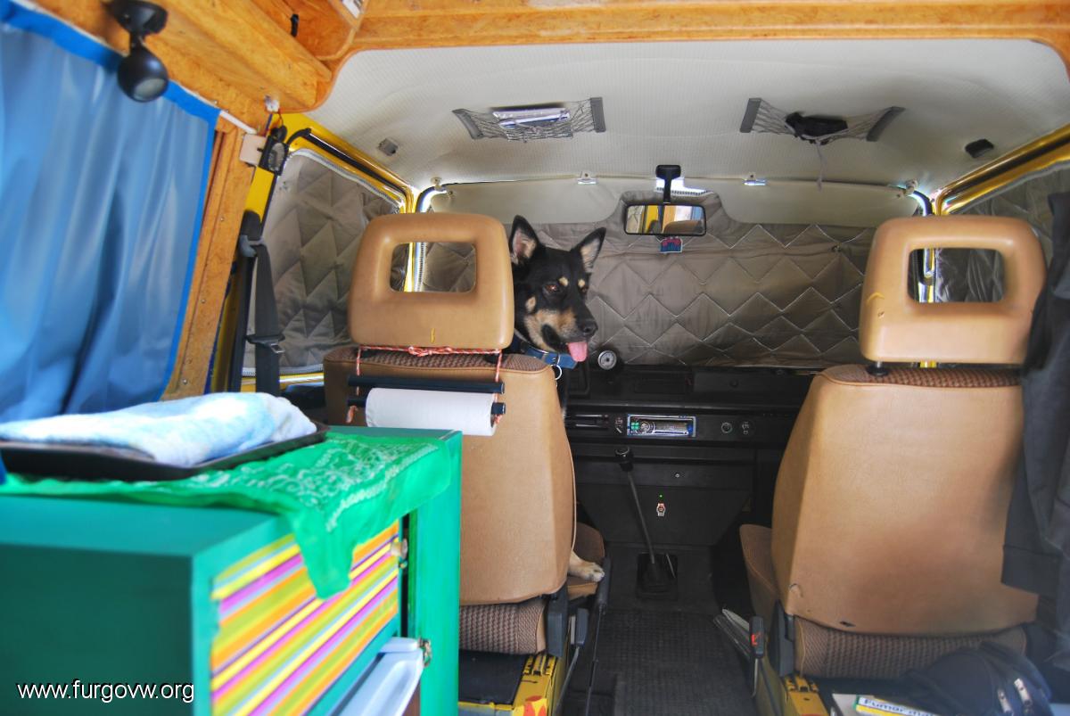

yo quise hacer un asiento cama juntando dos de la V230, imposible , llevan un sistema de guías que complican la situación.al final opte por un estructura que se despliega y apoya en los asientos delantero plegados
http://www.furgovw.org/index.php?topic=257405.30
Mreliicas
proxy
y es una clase V como la del compi, la idea es cojonuda
