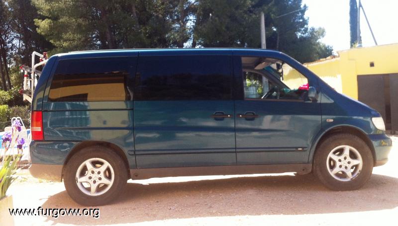

Para muestra un botón...estas son las del ML puestas en una V, además la tenemos del mismo color
Ahora llevo montadas esas mismas llantas pero con 215/60r16 96H, mas comodidad en curvas, mas aplomo en general, y con sensación de ser mas perezosa al salir de un semaforo y de maniobrar al aparcar...
Si lo necesitas les saco una foto esta tarde y la cuelgo, para que te hagas una idea.

Yo en la V tengo homologadas tres medidas:
195/70r15c estas las tengo en llanta de acero y las llevo en invierno con rueda de nieve.
215/60r16 96H que es la llanta que ves en la foto pero con otro neumatico
215/65r15 96T, que es la que te aparece también a tí.
Por lo que entiendo que podrás montar 215/60r16 96H (si está homologado de origen en mi furgo no debería haber problemas para la tuya) con unas llantas similares a la que llevo. Todas las llantas de ML son reforzadas por lo que te servirian todas.
