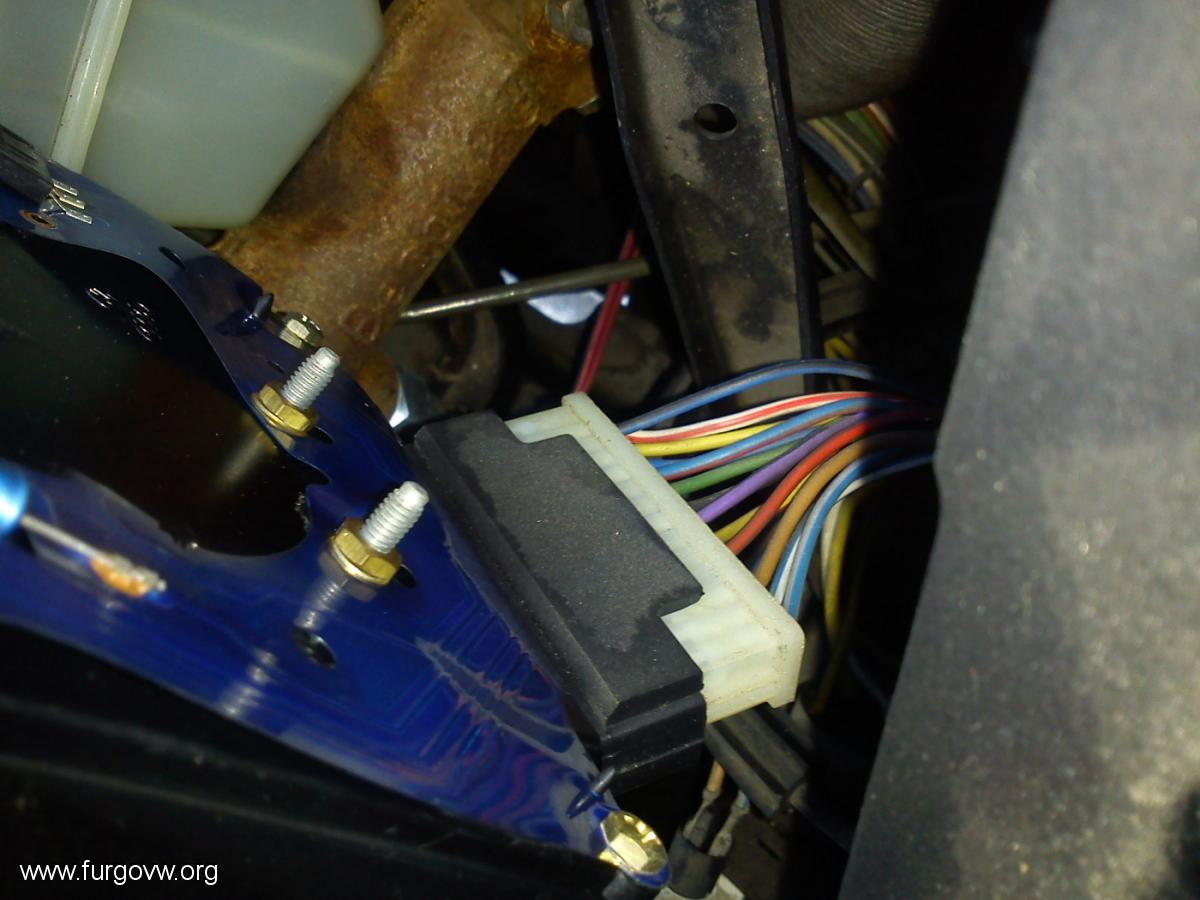

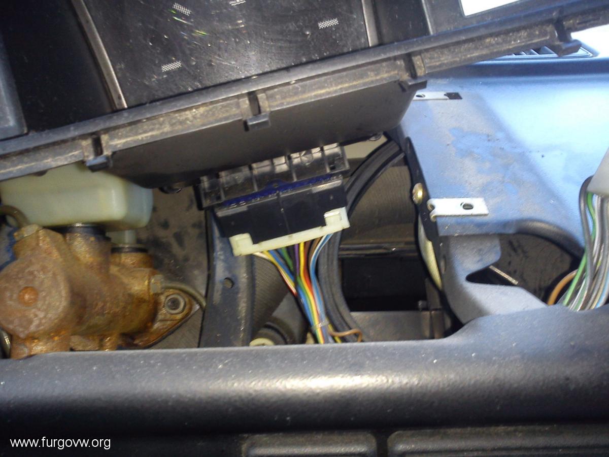

Mira si en el alternador tienes la salida W y alli es donde va conectado el sensor del reloj . Si tienes la suerte de estar cableado lo tendras debajo del cuadro del velocimetro , y si no , a pasar cable   ;) .

El cable verde del conector del cuadro.

de la salida W del alternador sale un cable rojo. ¿es uno de estos que llega a la conexion del salpicadero? al cuentarevoluciones se le coneccta solo ese cable??
yeyorm
En lla T3 no sé cuál es la W, pero siendo así, y si es el reloj que yo he puesto, el W se conecta al cable verde, y luego lleva rojo y negro que es alimentación. No lleva más cables. Luego, lleva por detrás potenciómetros para ajustarlo
