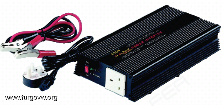

Respecto al inversor, uno de onda modificada y 600W. No aconsejo más potencia, porque nos liquidamos las batakas en un pispas. Para otros menesteres está el camping.
De momento he conseguido 54€+IVA.
