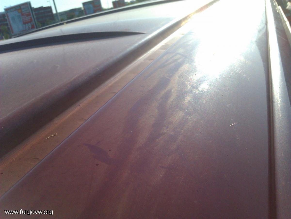

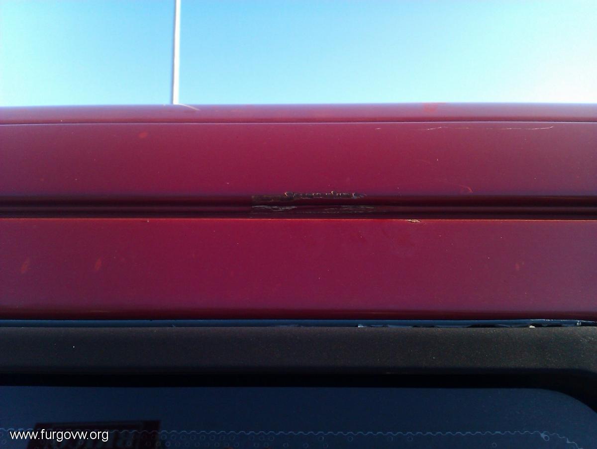

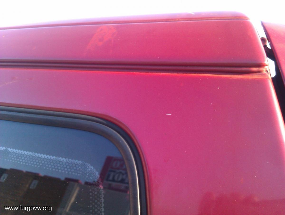

No tengo gía pero en un momento subo unas fotos del vierteaguas de mi furgo por si algién me podeis decir que opcciones tengo
pakoxo
Aquí pongo unas fotos del vierteaguas,es una transporter caravelle del 95.A ver si algién sabe algún otro sistena que me pueda valer.Habás leido de sugetarlo con unos sargentos pequeños pero no se si en mi caso sirve

Como son esas pletinas roscadas? se podrén poner en mi vierteaguas :roll:
cuscus
para poner esas pletinas, tienes que tener una guia, que es un perfil de aluminio en U con borde, en la t5 trae unos tornillos en el techo para poder poner esa guia, fijate en las mercedes vito antiguas que todas trae las guia para la baca.
nills
Lo suyo es poner una guia en el techo... En el hueco del vierteaguas.
http://www.lulukabaraka.com/fitxaArticle.aspx?idarticle=SR300
Pones un cable de antena cosido al toldo y lo pasas  por la guia. Un colega lo lleva asi y es lo mejor...

Vale gracias a los dos. Lo da la gia esta de roulot o de braundup o algo así lo quiero hacer más adelante,ahora solo buscaba una solución sencilla para esta verano,por eso pensé en los imanes.Gracias por la información que me vendrá bién para cuando decida poner la gía.Este año lo montaré con lulpos  o con los vientos ademas tengo ha consegido dos mástiles mas y con ayuda de estos creo que quedara bián firme me voi en breve y las soluciones que veía  parecía que ninguna era fiable que funcionara al 100% pués no gasto más tiempo y dinero y lo monto con cuatro mástiles,espero que sirva al menos para esta salida.Un saludo
