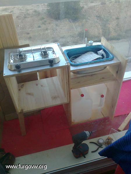

Hola!
tras ver las modificaciones tan curradas que hay de este mueble voy a colgar la mía...muy secillita y queda aparentemente igual que recien comprado...
...en principio no iba a modificarlo pero al poner el fregadero con una chapa de aluminio y con una goma que queda delux para rematar la chapa y la base de madera que aloja la pila de fregar...veo que queda tan guapo el remate de la goma que para la persiana justo en el sitio preciso y sujeta la persiana sin problemas al encajar entre la goma y la guia...
así que tenía que ingeniar algo sin liarme a cortar ni a modificar mucho el mueble que no tenía muchas ganas ...este es el resultado:::
simplemente separo la persiana en 2 partes ...una que me da acceso sólo al fregadero y la parte de abajo que me dará acceso a la parte de abajo del mueble (donde irán los depósitos de aguas/bomba/etc,..). como ésta parte nop hay que abrirla tanto como la del fregadero me viene mejor tenerlas independientes...
la persiana de arriba se encaja de manera normal (de serie) como la configuracuón original del mueble...eso sí hay que ponerle un tope para que no me baje más de la cuenta y no se me esconda en la trasera del mueble...
la persiana de abajo se incrustará también en la trasera del mueble (esta vez hacia abajo y no hacia arriba como en la configuración original) con las guias originales salvo... (hay la ñapa) ...en la esquina frontal "abajo" del mueble donde haremos una pequeña curva en la madera de apenas 2 cm de radio (con un destornillador y martillo podríamos hacerla sin problemas)...
...con ello podremos salvar este cacho de curva sin guia y podremos meter la persiana de abajo igualmente en la trasera del mueble...de este modo casi sin modificar el mueble separaremos los dos espacios del mueble con persianas independientes...con un acabado prácticamente igual al aspecto original del mueble...lo único habría que recortar un poquito o biselar el ángulo de la madera base del mueble que choca un poco con la persiana al hacer la nueva curva...para meterse en la trasera hacia abajo...
...hay van algunas fotos...siento la calidad, las hice con el movil...
""""creo que se hace así ...porfa si hay otra manera de colgar fotos más fácil y mejor...decirmelo ...así mejor para todos...""""
