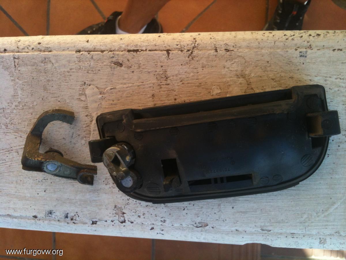

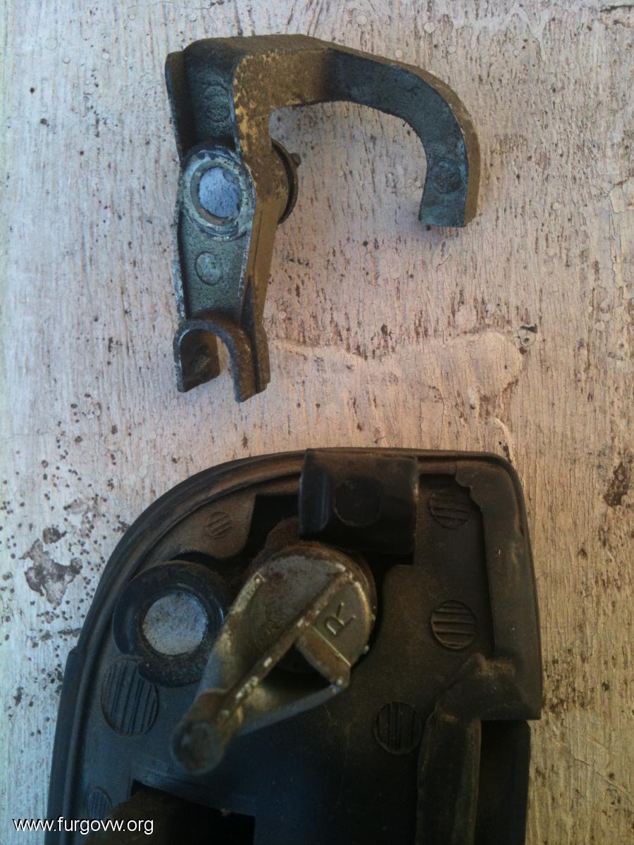

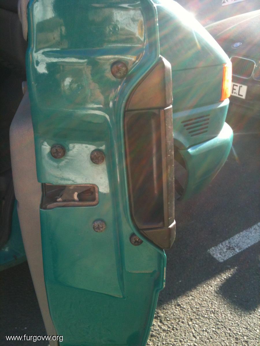

Después de desmontar el tirador de la cerradura quitando los 2 tornillos veo esto:

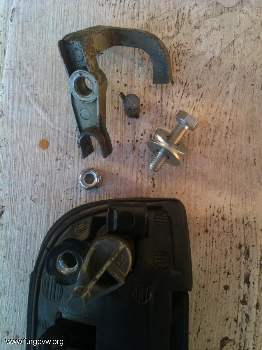

Estaba partido el buje con pasador:

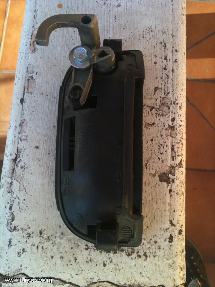

Pues me fui a comprar un tornillo M6x2,5 más 2 arandelas y 1 tuerca autoblocante y taladré el asiento del buje y me quedó así:

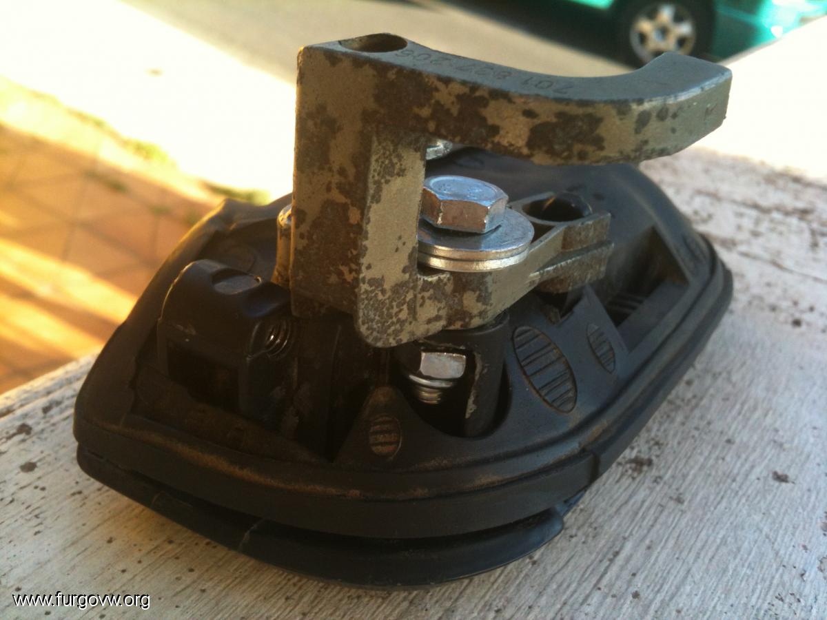

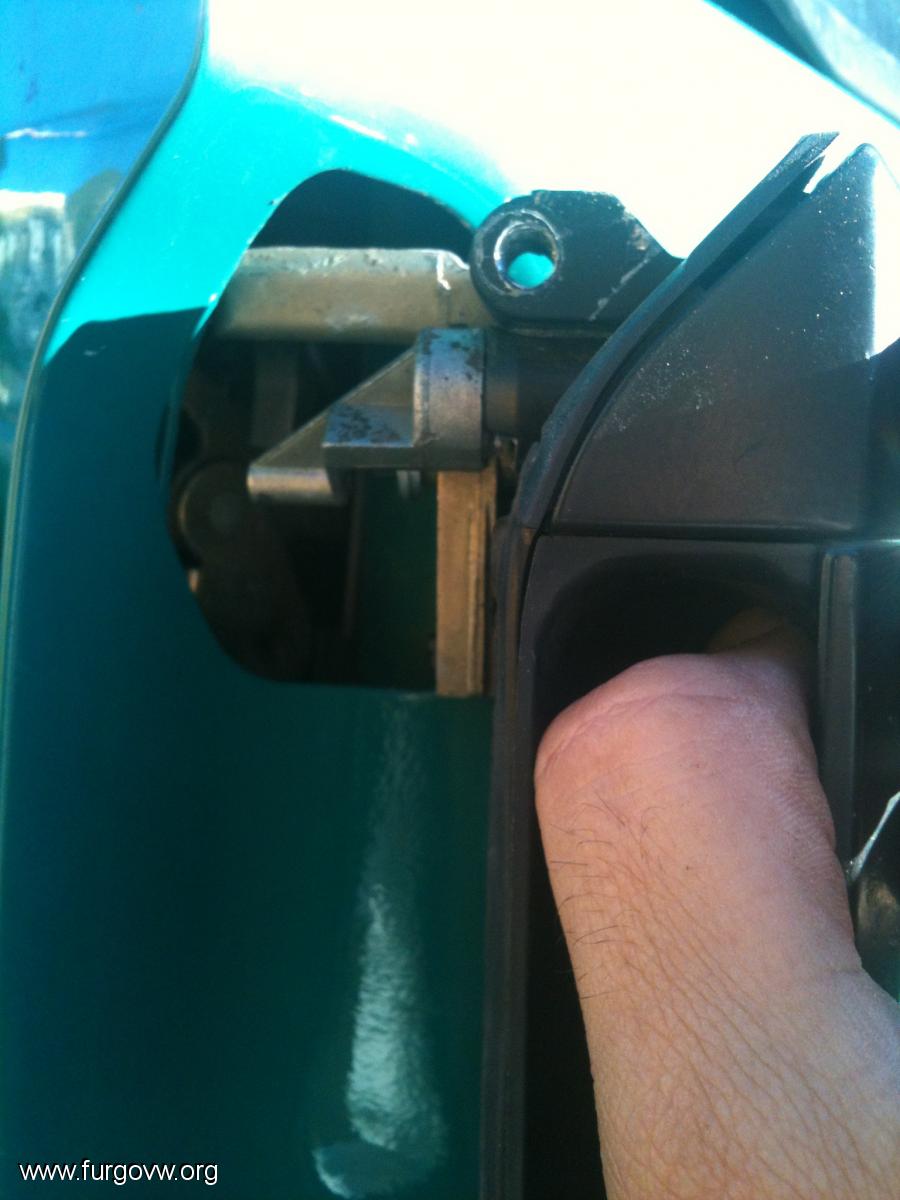

Volví a montarlo todo después de un limpiado (pa que no se diga) y quedó así:
OJO con no apretar mucho el tornillo porque el tirador se quedará muy duro.

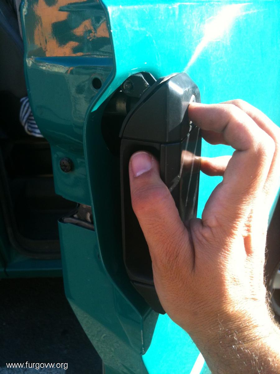

Una vez esto, lo monto (hay que tener cuidado al colocarlo ya que tienes que ponerlo un poco inclinado):
Y listo, a seguir usándolo:

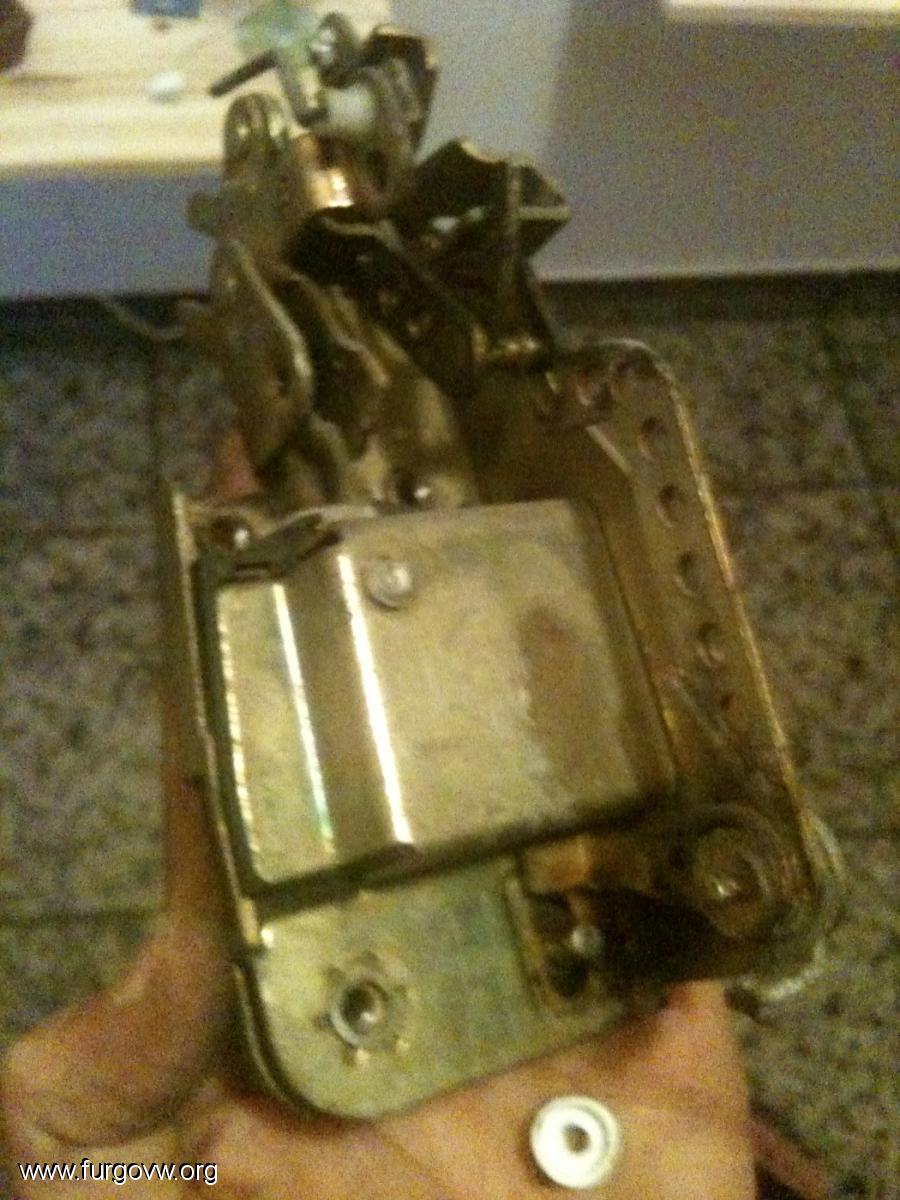

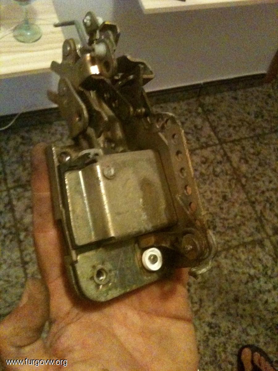

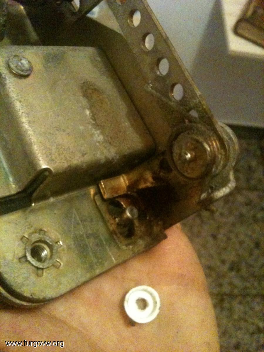

Buenas a Tod@s,
una vez "arreglada" la cerradura me empezó a funcionar mal. Tenía que accionar muchas veces el tirador para que abriera la puerta del copiloto (con la consiguiente rotura del tirador por parte de algún copi desesperado por salir) e incluso a veces ni así. En fin, que este finde he tenido tiempo y me he puesto a ver que pasaba. Después de ver el último post que me puso "eldarc" (Muchísimas gracias) veo que no tengo roto el muelle pero que hay una holgura que no me permite liberar del todo el fechillo y por eso cuesta tanto abrir. Después de pensar cómo solucionar esa holgura sin romper y a coste lo mínimo posible salió esto: con una arandela de plástico a la que le agrandé el agujero lo justo para que costara meterla en el pivote:
y luego a montarlo todo de nuevo y listo, ahora funciona de maravilla.
Espero que le sirva a alguien, un abrazo para todos
