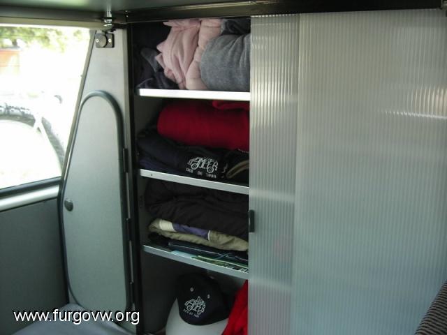

Buenas, estoy estudiando el tema de como hacer mis muebles y despuer de ver muchos proyectos de gente de aqui y de fuera me gustaria poder hacer este tipo de puertas "semiempotradas" a mis armarios. Se que materiales hacen falta pero desde una pantalla no consigo entender como hacerlos antes de empezar a comprar todo el material, si alguien me pudiera ayudar con algunas fotos del proceso y demas se lo agradeceria mucho, Saludos!!
Estas son las puertas semiempotradas con cierre boton
Uploaded with ImageShack.us

Digamos que ese tipo de puertas con las bisagras adecuadas y el perfil adecuado, es la manera más sencilla de hacer aberturas o puertas redondeadas a un armario.
Se hace la  "caja" armario y con ayuda de una taladro y una sierra de calar se hacen los "agujeros" puertas. No se si me he explicado. :-[

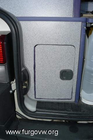

Inuk, no se si todavia etas a tiempo , pero si no he entendido mal , con el trocito de arriba al que le has puesto el cierre, pretendes colocarle una visagra de piano y listos cierto?
  antes de actuar en esa linea , mirate con mucho detenimiento la foto de mi armario;
en la puertecilla vertical que hay junto al porton ;   lleva un perfil de goma incrustado en la puerta que tambien fué extraida por recorte de caladora como la que tu acabas de recortar, le da un acabado profesional, no recuerdo ahora donde tengo un trozo para enseñartelo, pero si te gusta, rebusco y cuelgo foto al respecto, hace mas de 10 años que lo compré y  ni siquiera sé si  se sigue comercializando pero da un resultado fantastico.
Lo he encontrado;  en el catalogo de Narbonne accessoires, supongo que lo debes tener, está en la pagina 360 del catalogo 2008 es de la ref 670012  a 3,20 € el metro y va a juego con dos visagras de la pagina de al lado 361  ref. 603347
recuerda que caravanas Cerdanyola nos trae articulos de Narbonne Accesoires, eso sí con una paga y señal de adelanto.
suerte y animo.

Lo de la puertecita de momento lo tengo solucionado. Ya tengo práctica en lo de abrir puertecitas en planchas de la California.
Esta la abrí para aprovechar espacio muerto que me quedaba entre la batería auxiliar y la esquina de la furgo.
