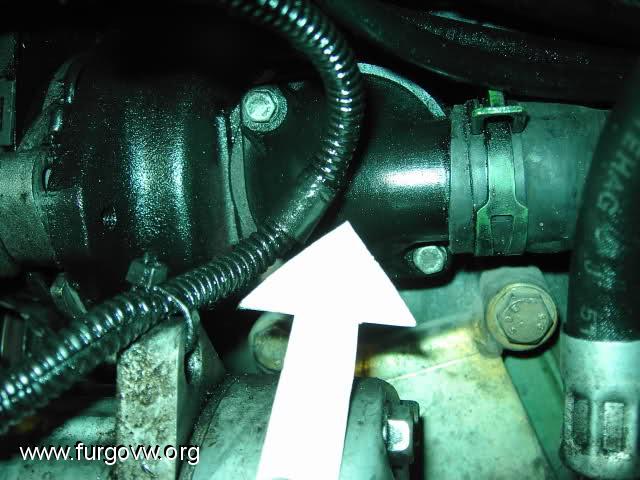

Saludos a todos,mi siguiente cuestion es como acceder al termostato ya que se lo tengo que cambiar y he estado un rato dandole vueltas y no le encuentro el truco a una pieza tan sencilla,es de dificil acceso y desconozco si existe algun truco que no sea el de llavarlo al taller,ya que me hace bastante ilusion poder realizarle pequeñas cosas como esta.Muchas gracias saludos,nos vemos

y de k vehiculo nos hablas????
con k motor??

es cierto nada os comene del motor,disculpadme,es una t4 2.4

Si puedo mañana te pongo una foto de donde esta el termostato,tienes k acceder sacando el protector de carter.

una gran ayuda muchisimas gracias ya que ya me habia hecho a la idea de llevarla al mecanico,son de excesiva confianza pero como os comente me hace bastante iluion ya que me traeria recuerdos de mis tiempos mozos en el instituto,estudie automocion y mis anteriores vehiculos les hacia yo las pequeñas cosas como esta pero aqui hay poco espacio y tampoco dispongo de mucho tiempo aunque posiblemente lo intente,mil gracias.

Cacho de flecha más apañada en la foto!!
Una pregunta de un ignorante sin solución. El termostato en cuestión, será por casualidad el que abre/cierra el paso de refrigerante, y que los hay de 82º y 87º?

Una pregunta un poco absurda a lo mejor... ¿Cómo sabemos si el termostato es de 87º o de 80º?

Pues la única opción es desmontarlo y mirarlo (tiene que venir troquelado).
