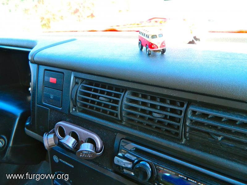

4º Paso: Abrimos un hueco en el salpicadero para adaptar 3 tomas más de 12v, se hace el recubierto de madera se tapiza de la tela negra  y se pega. BIEN.

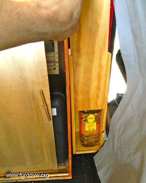

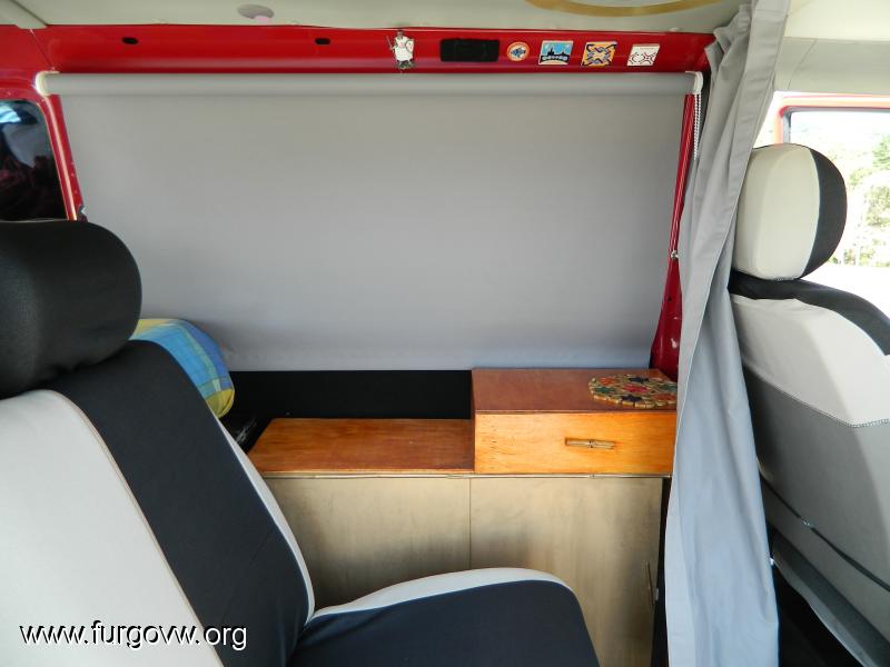

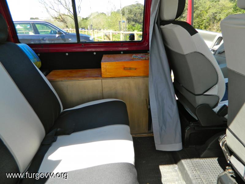

6º Paso: Armario para la cocina. Esto nos llevo mas, dos días. Nos hicimos de unas tablas, una caladora, clavos, paciencia y metro. Nos a quedado un armarito mu guapo, puertas correderas, ( primero el rail lo hicimos marcando en la  tabla de abajo, mas gruesa, mala idea, el rail no era seguro así que utilizamos 2 juncos para hacer las guías de los railes, esto si funciona), cajón para cubiertos, aceitera y con balda dentro del armario.

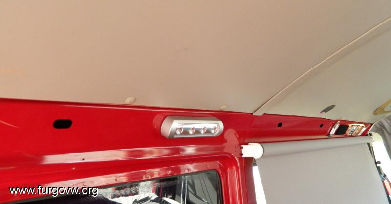

8º Paso: Seguimos en Lidl por que la siguiente semana sacan unas luces de cuatro leds con imán y un convertidor de 12v a 220-240v. Las luces las colocamos en los laterales de la cama y al convertidor le hacemos un hueco en la guantera, Ya podemos cargar la camaraaaaa!!!!!!

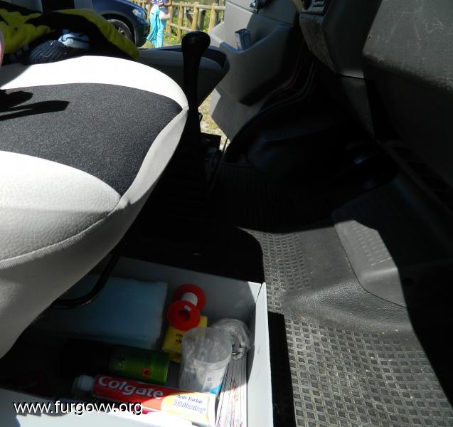

9º Paso: Con las tablas que sobraron del armario hacemos unos cajones para debajo de los asientos delanteros, dabuti colega;)
10º Paso: Estores ikea. Vamos hasta ikea y vemos unos estores preciosos y perfectos, grises, opacos y regulables en anchura. Colocamos dos en las ventanas laterales, en la ventana del portón lateral necesitamos poner un taco de madera para salvar el rail, después de eso queda preciosísimo.

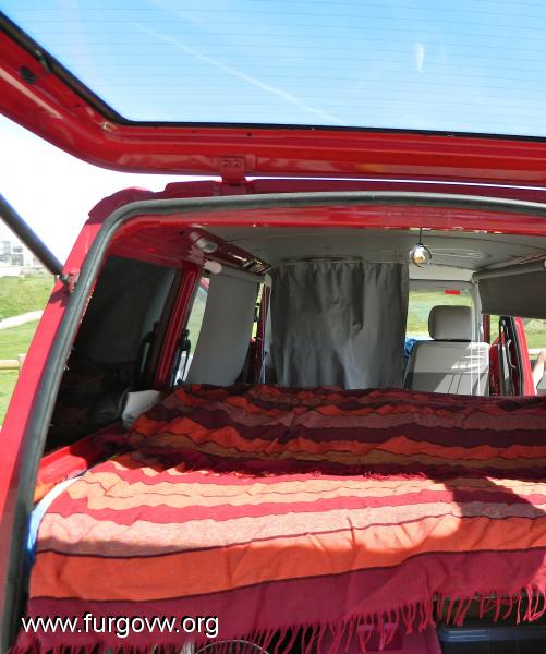

Compramos otro igual pero mas largo para separar la cabina del resto. Este no lo colgamos, lo convertimos en cortinas correderas, para poder pasar adelante si tener que enrollar un estor.

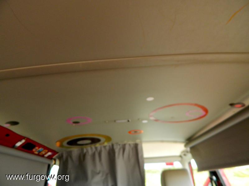

11º Paso: Tapizamos el techo de la cabina con tela blanca, como los paños, sin mas.

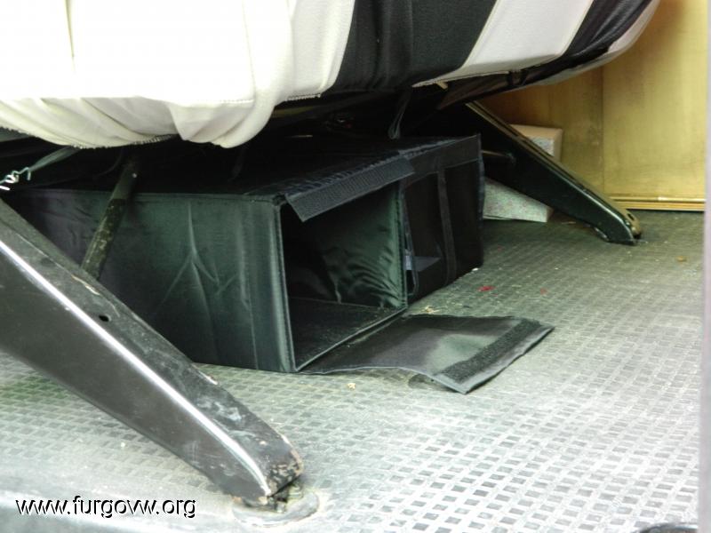

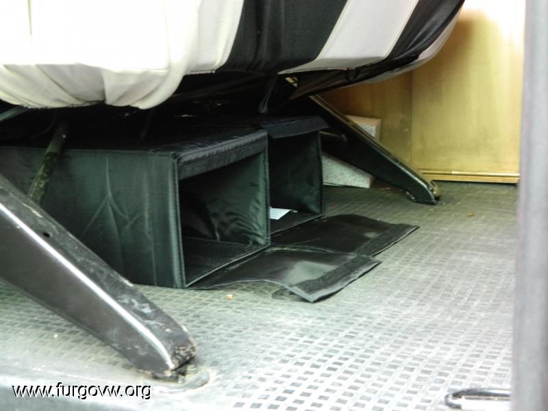

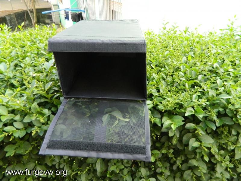

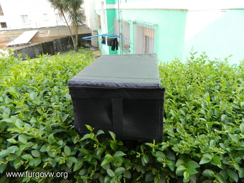

12º Paso: Cajones para debajo de asientos traseros y lateral. Del viaje a Ikea, también sacamos unos cajones de tela que cierran con velcro de la medida justa para encajar sin que se muevan na de na, Oleeee.

hola, me puedes poner una foto de esos cajones del ikea?? nosotros compramos estos
http://www.ikea.com/es/es/catalog/products/10215788/ y nos entra uno debajo del asiento trasero, justo para que no se mueva, pero desperdicia mucho sitio, eso si entra la ropa de los dos, gg
por cierto ficho algun truqui, como en armariuco del aceite, gg, genial!!

esta tarde tienes la foto; Vanesuk;))  El armario del aceite era una caja para una botella de vino, nos queda otra igual por colocar...

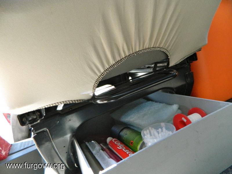

summerbelle
estos son nuestros cajones para el asiento trasero, mas bien es nuestro zapatero porque la ropa de los dos ni de coña jajajajajaja saludos;))

vanesuk
a, pues los vi la ultima vez que fuy al ikea, pero no se me paso por la cabeza, y esque el que nosotros tenemos es ancho pero bajo y ya te digo que desaprovecha mucho el espacio, con el tiempo quiero poner un cajon a medida o algo, pero ya te digo que con el tiempo. un saludo, nos leemos!!
