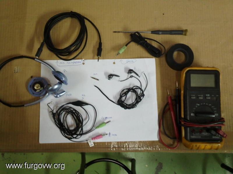

Bueno llego la hora de las pruebas, y destripe de cables:
Parece ser que la punta del "jack" es el auricular izquierdo, a continuación el del centro es el derecho y el más largo y cercano al cable es el común para ambos. Todo esto que se ve es de un centro de recogida selectiva donde lleve residuos para depositar y aproveche que había cables interesantes.

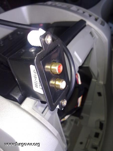

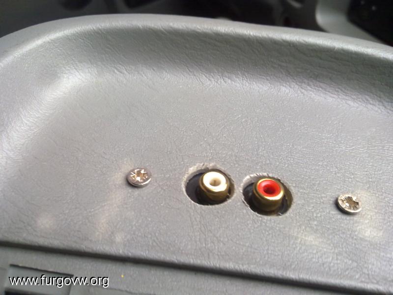

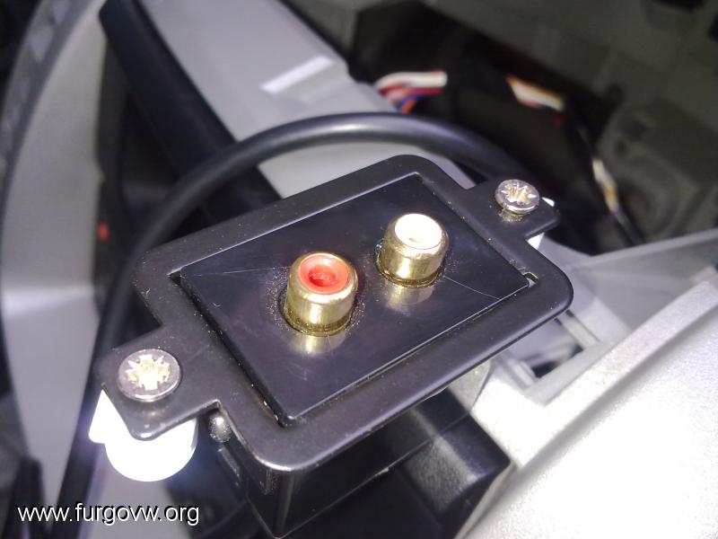

He hablado por teléfono con una tienda electrónica cercana (Electroson) y tienen "jack"-s con posibilidad de empotrar por tuerca y los RCA igual, tuerca individual para blanco y rojo. También venden cables de 1,5 y 3m de "jack" macho-macho o en su caso RCA-s macho-s (blanco y rojo) a "jack" macho con cables de 1m, 2m y 5m. Los precios son minimos, por ejemplo el "jack" hembra empotrable menos de 1€ y los RCA también. Falta pensar como hacerlo y como conectar los cables a la radio. El invento de un forero hecho con los RCA-s es este:
Cita de: rodry en Abril 23, 2012, 18:27:16 pm
las fotos.
Y mi comentario este:
Cita de: vivarogpx en Abril 24, 2012, 10:18:12 am
Está muy bien pensado lo de colocar los RCA en la bandeja trasera de la radio, es una instalación fácil y cercana. ¿Que radio llevas? ¿Donde y como has conectado los cables? Salu2

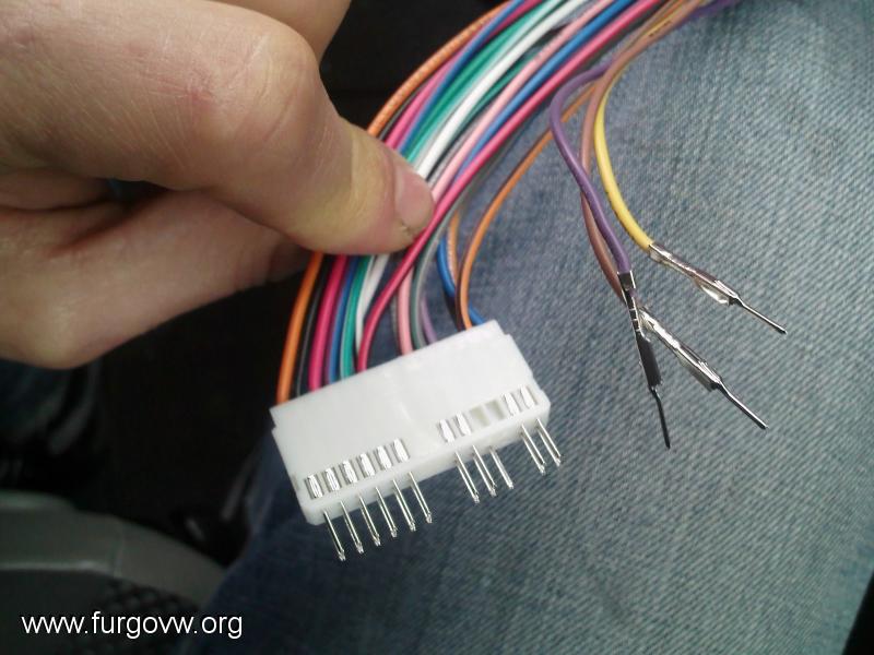

En la tienda me dijo que no valía el cable, que los pines iban conectados a otro punto y que lo de cambiarlos de sitio no se ponía, pues no merece por ser muy delicados.
Yo por mi parte, no pude estarme quieto, y le solte los pines que me interesaban en el conector facra que lleva mi radio, así que ahora tengo los 3 hilos de entrada auxiliar al aire.
