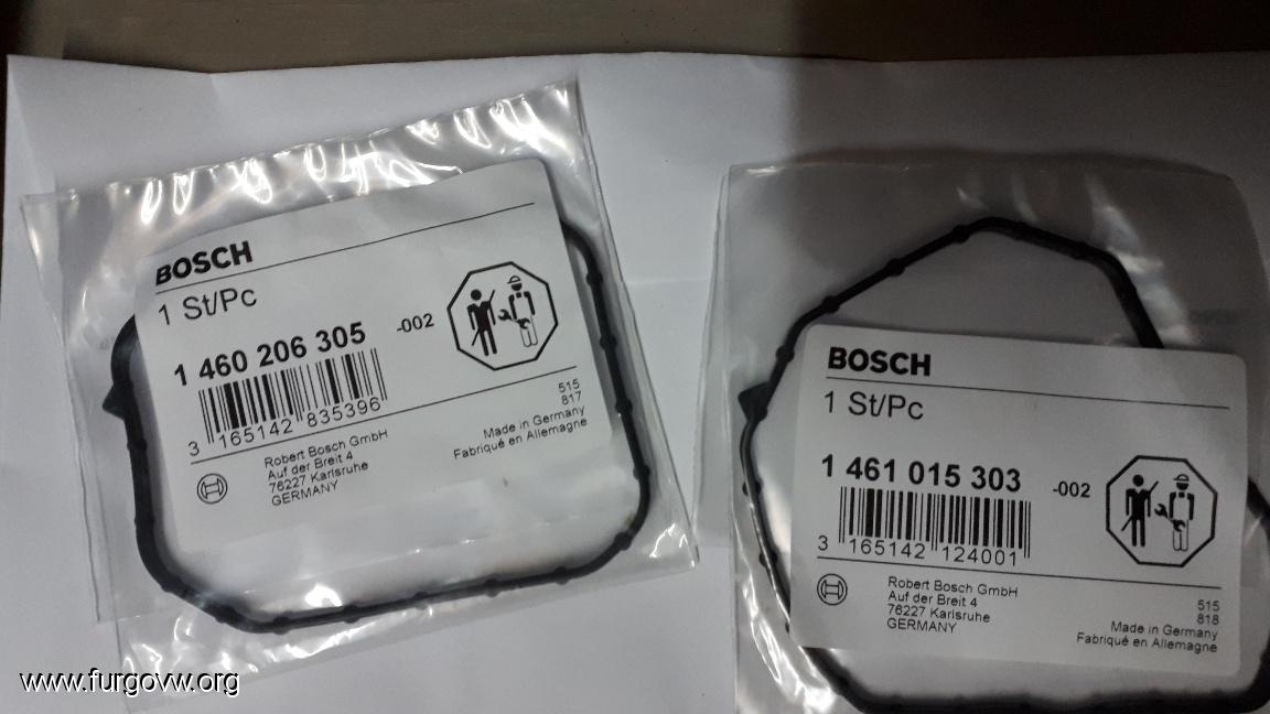

Hola, estas bombas con el tiempo suelen perder gas oil por dos juntas, no se si sera tu caso.

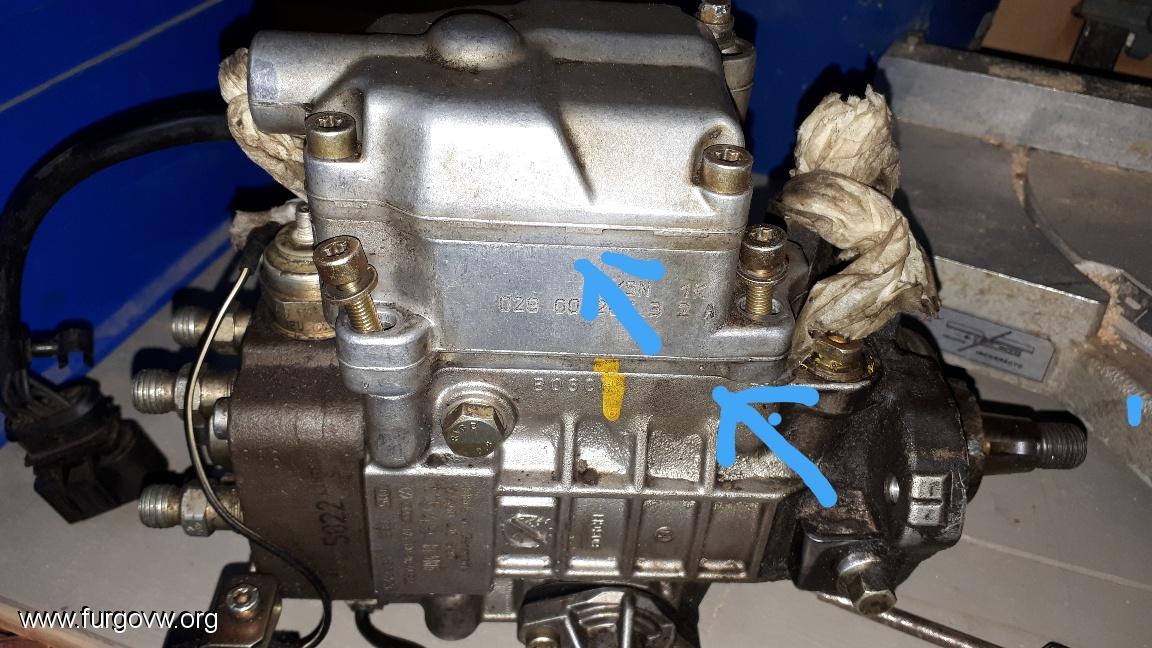

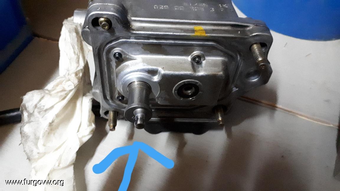

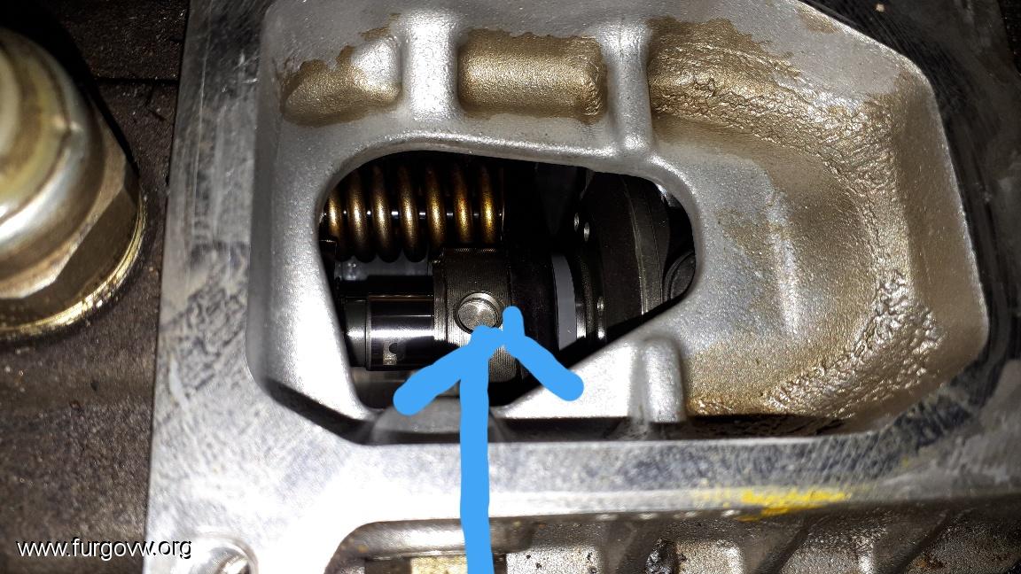

No es demasiado dificil cambiarlas, son 7 tornillos en la parte de arriba, uno con cabeza especial, todos dicen queno se puede hacer sin banco de pruebas, yo lo he hecho a ojo y funciona, al volver a montar hay que mirar que el teton encaje en su sitio (foto)
Antes de desmontar marca exactamente como esta con unas rayaduras finas.
Cuando este montada e intentes arrancar el motor de pueden pasar dos o tres cosas,1º que no arranque, entonces tienes que mover la parte que hemos desmontado un poco hacia la izquierda ( donde salen los tubos) son decimas de milimetros.
2º que arranque y el motor se revolucione mucho, para lo enseguida, mueve la misma pieza hacia la derecha(lado polea)son decimas de milimetro
3º que arranque y todo este bien, eso es tener mucha,no muchisima suerte.
Esos movimientos los tienes que hacer aflojando muy poco los cuatro tornillos que sujetan el todo, hasta que consigas que el motor tenga un ralentí estable.
Si después le falta fuerza, volver a aflojar un poco y mover hacia la izquierda, si tiene fuerza y hecha mucho humo mover hacia la derecha, todos los movimientos son de decimas de milimetro, yo aflojo un poco y le doy unos colpecitos con un martillo de pasta dura.
Estas son las dos juntas, normalmente se va solo la de abajo, pero ya que habrimos es mejor cambiar las dos.
