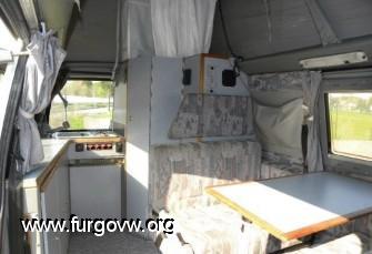

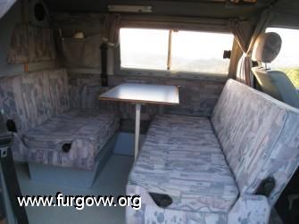

Primero quitamos el panel y ponemos el tornillo de dentro hacia afuera para que sobresalga el espárrago. Le ponemos una arandela pequeña y otra grande por el interior para soportar la carga hacia abajo de la mesa y otra por fuera.
Luego ponemos el panel y enroscamos el sujeta barras.
Aqui, a parte de ver mi barriga y parte de mi feo careto veis a la altura que queda la barra una vez sentado en el lugar de la pitanza.
Luego viene el problema de la pata, ahora que busco, ahora que compro...
Pues me acordé que tenia por ahí un par de escuadras de esas regulables y como tambien me estoy rehaciendo el mueble fregadero ya que al poner el asiento doble trasero no me cabia el que tenia pues pensé en acoplarselo en el lateral y así no usaba pata alguna. Medí, comprobé con nivel y ahí vaaaa!!
Con lo cual la mesa me queda así:
La parte de la barra
La otra parte (fregadero)
Y en general.
Dos o 3 plazas de comida  .palmas por ahora será Mia nuestra  .perro
PD: No veais esa tela roja del asiento que es una provisional para guardar de pelo, tierra, barro, etc al asiento porque ahí es donde va Mía, nuestra perrita  .panico
PD2: El mueble fregadero tambien está hecho por el mismo método de la mesa, reciclando un mueble de cocina que me encontré por ahí y adaptandolo a mis necesidades, coste del mueble 0€  .meparto .palmas
