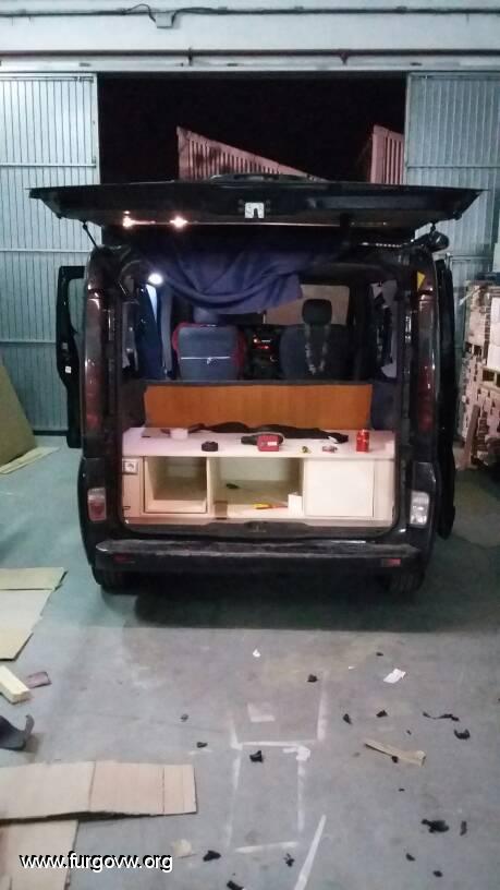

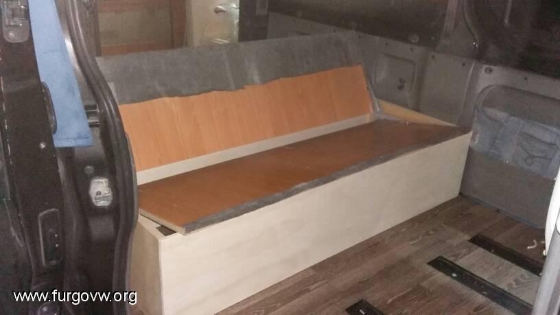

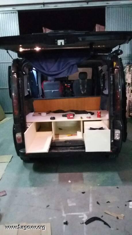

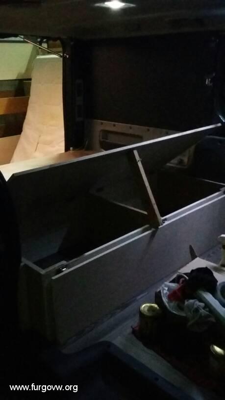

Así que con la estructura ya montada empece a hacerme los cajones que irían debajo.
Da tal forma que cuando haya que hacer la cama no molesten.

Te esta quedando muy chula!

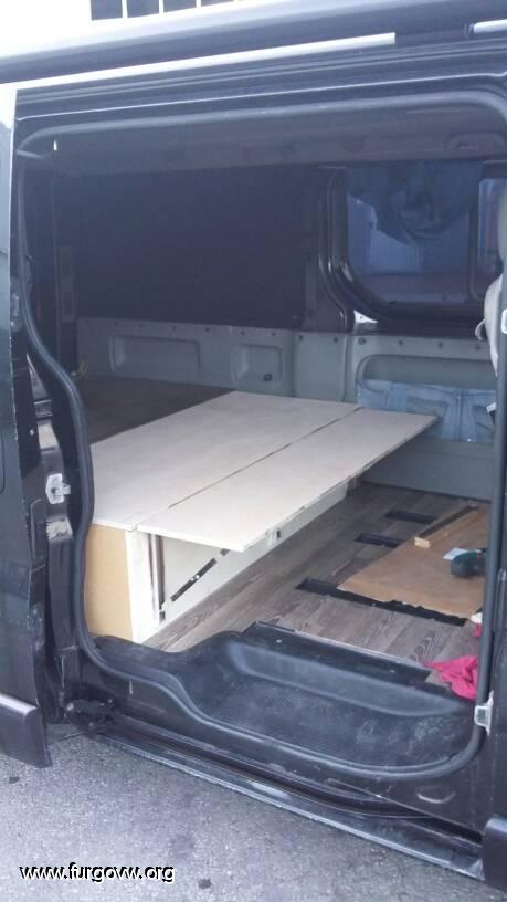

Yo tengo unas preguntas, cuando tengas la cama extendida/montada como accedes a los cajones?  ??? y tienes pensado poner otro mueble entre el lateral y la cama o dejar ese hueco?
Me parece muy buena idea lo de una estructura que se pueda recoger permitiendo aprovechar mas el maletero.
Bueno animo y que siga asi de bien!

Gracias!!
En el lateral va un armario hasta arriba, algo similar a lo que tenía, pero mas arreglado.
En los cajones de debajo la cama va un poty, solo para casos de emergencia. En otro botes de limpieza y los botes de gas. Y en el grande los sacos de dormir, mantas y el toldo. Así que una vez hecha la cama no necesitaría acceder, de todas maneras le hare unas trampillas para acceder a los cajones, sin tener que abrirlos.

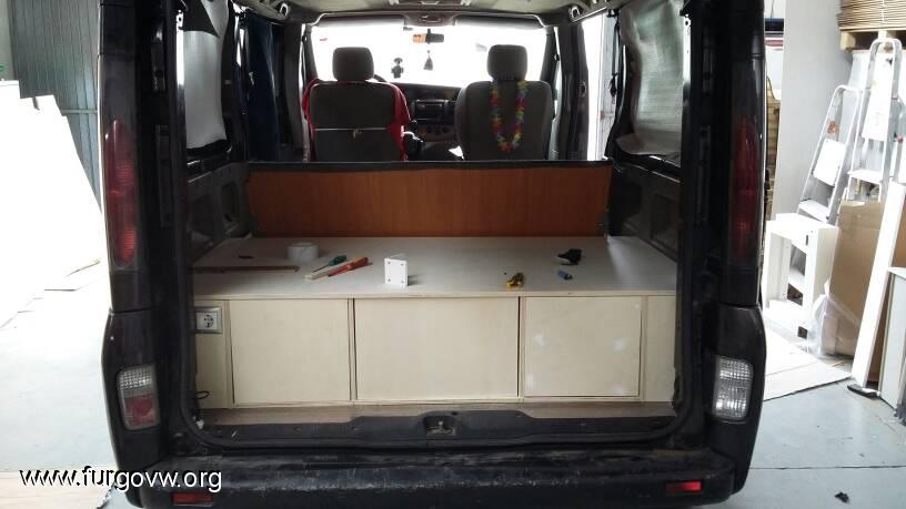

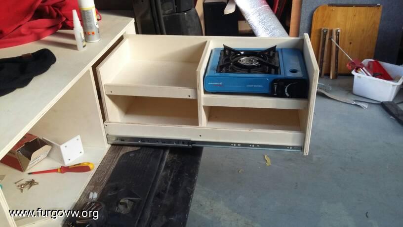

Esta semana pedi los cierres mini de Lulukabaraka y los he instalado en los cajones de debajo la cama. Son pequeños pero parecen bastante resistentes.
También he ido haciendo el mueble de la izquierda, primero las baldas interiores con contrachapado de 1cm, que mas tarde le he dado una mano de pintura, para que tenga un acabado en gris, al igual que el resto de los muebles.
Y por ultimo, ya tengo la madera que me haga de "tapa" de estas baldas, la cual tengo que marcar para ver como me hago las puertas de los armarios.
A ver si consigo hacerlas con los bordes redondeados, tal y como he visto varios en el foro.
Ya va tomando forma.  .palmas .palmas

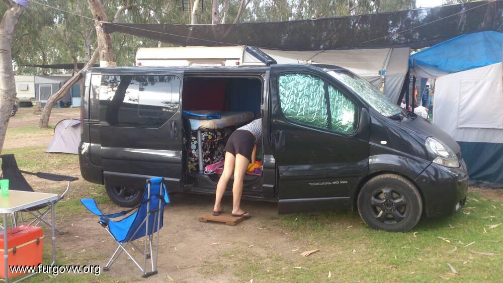

Hace dias que la termine, de echo ya he salido con ella 15 días por Galicia, pero voy a colgar las fotos ahora,que entre unas cosas y otras...
Decir que estoy super contento con la distribución y la amplitud que gano ahora.

Raulfernandez
Buenas, muy guapa la furgo! Una pregunta, que fondo le has dado a los armarios y que medida tiene de ancho la cama? Dos personas duermen comodas?
DIESISAN
Buenas!!
La cama da una anchura de 120cm, como dormimos siempre en saco es bastante comoda, un poco menos que una de matrimonio, pero como no hay riesgo de caida se aprobecha mas, jejeje.
No recuerdo cuanto le di a los armarios, lo ajuste al sillon trasero que ya tenia sus agujeros hechos. y como puse nevera nueva Waeco, la parte delantera la ensanche un poco.
