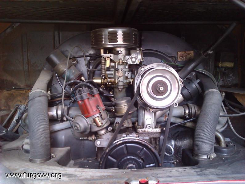

Hola, queria saber donde comprar o cómo hacer el interior de los tubos flexibles negros de la calefacción que salen de la Y. Parece un rollo de lana de roca fina sobre una malla de metal y en cada extremo unas arandelas cónicas (está todo que se deshace sólo con mirarlo), o si los tubos flexibles vacíos de todo esto aguantan el calor de la calefacción. Os adjunto foto de todo. Gracias.

Gracias a todos por las opciones, las conocía, pero he decidido reciclarlos, voy a lavar las dos telas que hacen de forro del interior de los tubos y cambiaré la malla metálica del interior que estaba oxidada por una de palomar que parece que servirá. Os pondré fotos de todo el proceso (estoy en ello), lo único es conseguir (no sé si existen) las arandelas que salen en la foto de color claro pues están que se deshacen.......
cowabunga!!
Al final he decidio recuperar los viejos y no comprar nuevos: he lavado las dos telas que lleva enrrolladas a los tubos de tela metalica que podéis ver en las fotos oxidados. Despúes he retirado la rejilla metálica oxidada, he lijado y protegido las arandelas metálicas, he montado una tela metálica nueva con malla de palomar fijándola con alambre y usando la propia malla de palomar para unirla y darle la forma redonda de un corte plano, he conservado las arandelas de un material que parece cartón y he vuelto ha enrollar las dos telas que se enrollaban sobre cada uno de los tubos. Los tubos flexibles se abren fácil pues tienen dos piezas que se unen a rosca como una gran tuerca. Os dejo fotos de todo ello y del resultado final.

Es curiosa esta pieza, aún no acabo de entender el diseño que le hicieron. Esta parte está aislada, pero los tubos de antes no. El hecho de que sea medianamente flexible se entiende, ya que pasamos del movimiento del motor a la "Y" fija al chasis, aunque no lo es tanto  .confuso2 .confuso2
