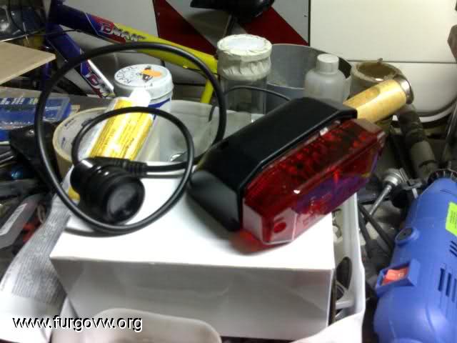

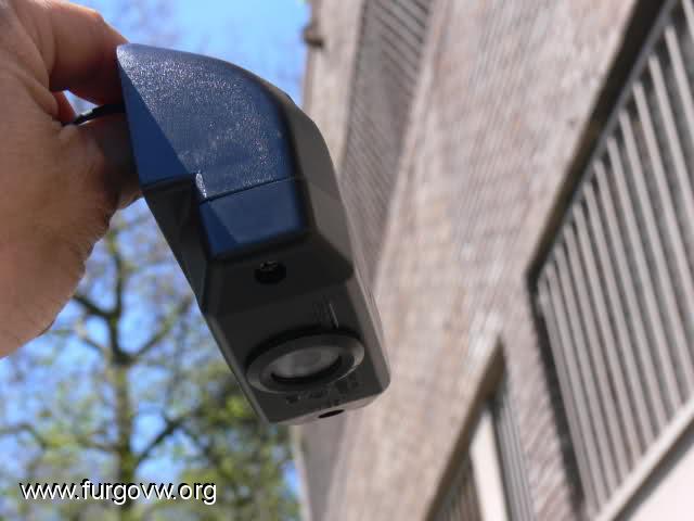

Hola, esta mañana he estado de bricos, este es el montaje de la camara de marcha atrás.

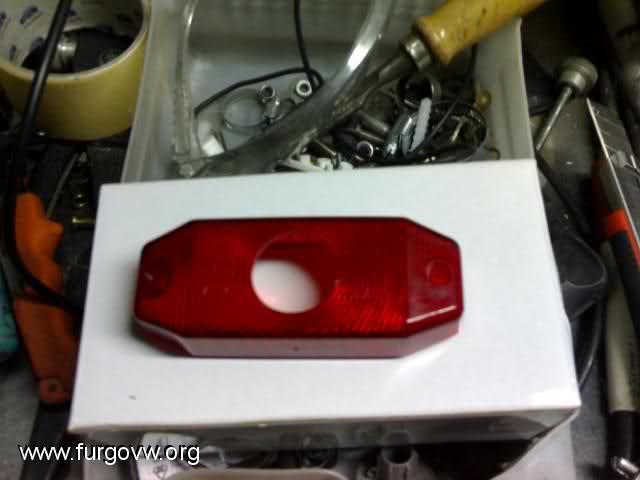

Para el montaje utilice un piloto de posición de camion,

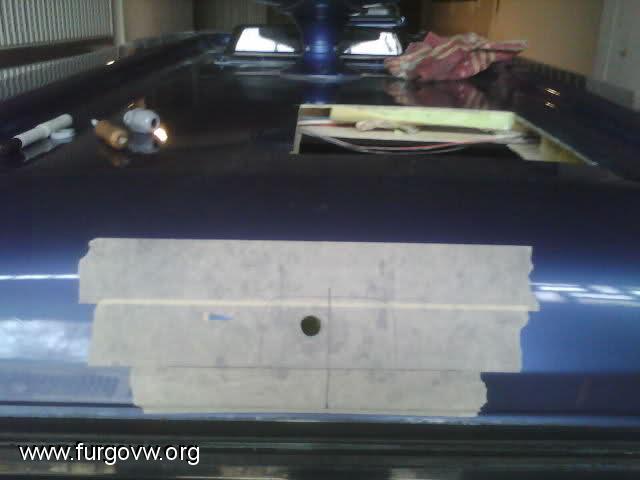

Se le hace el agujero a la tulipa para alojar la camara
Con la camara presentada

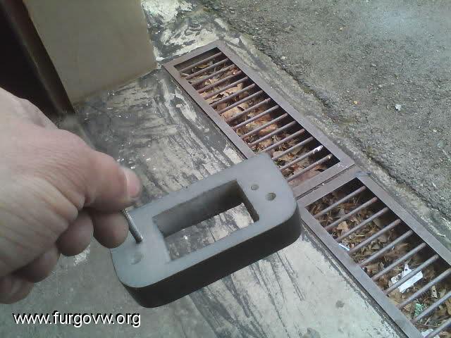

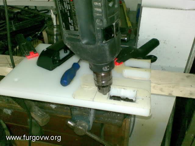

Ahora hay que hacer un separador para alojar la trasera de la camara
Después de pintar y montar asi es mas o menos como va a quedar

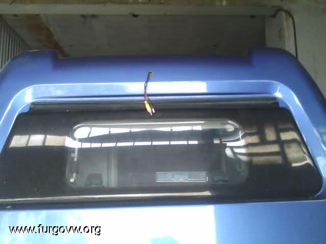

Con los cables preparados para conectar

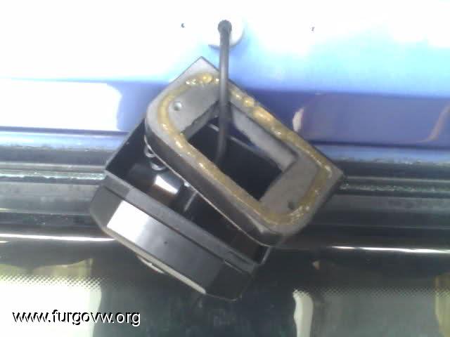

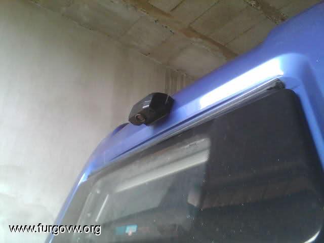

Ya esta conectada y casi montada, con el Sika puesto

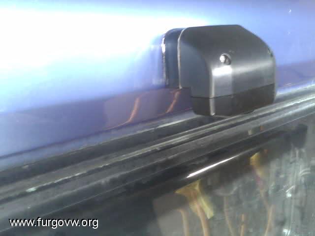

Montada y acabada

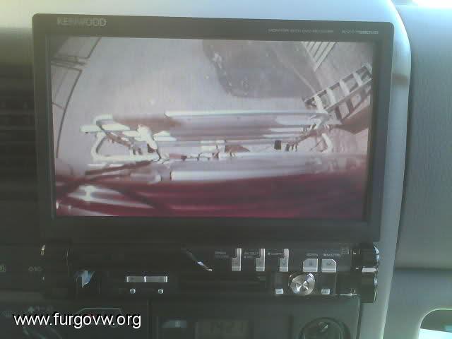

Esta es la imagen que se ve en el monitor
