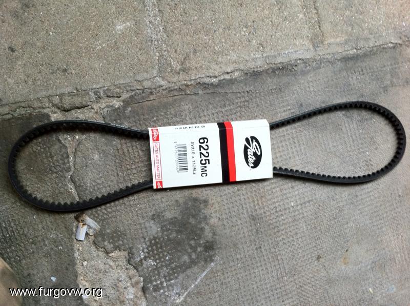

Hola a todos debido a  la rotura de la correa me e decidido a colgar como la he cambiado.

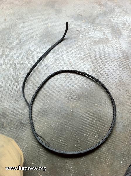

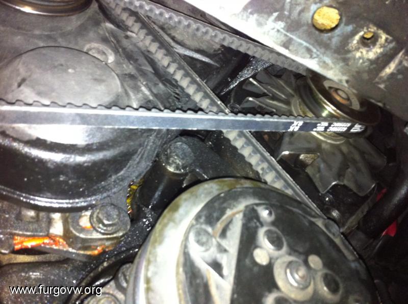

Lo primero que hemos hecho a sido quitar la tapa que cubre el carter del motor, una vez rertirada esta nos hemos encontrado la correa suelta por el motor y estaba a si de mal
y aqui se ve la corona donde va la corea

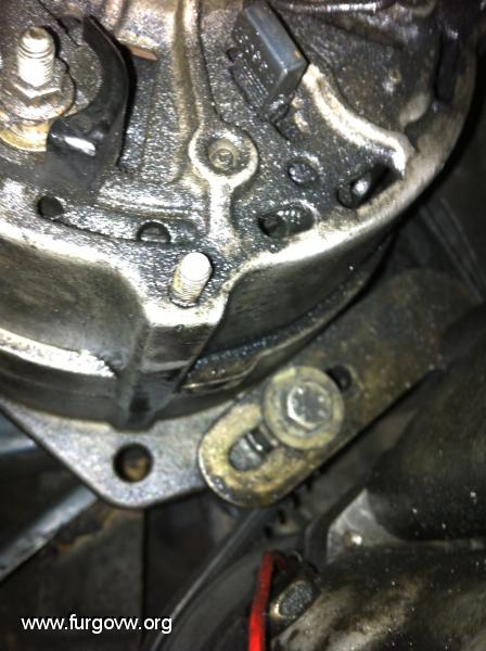

para colocar la corea nueva esta
hay que aflojar primero el tornillo que hace que podamos tensar la correa, que es este

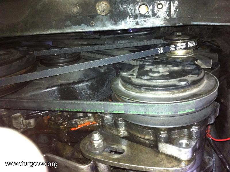

ponemos la nueva correa y tensamos la correa tirando del alternador hacia el radiador y apretamos el tornillo que hemos aflojado anteriormente y quedara la cosa asi
