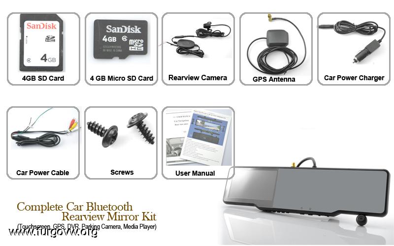

he comrpado este modelo de espejo retrovisor que viene con camara inalambrica
http://www.chinavasion.com/mirror-monitors/complete-car-bluetooth-rearview-mirror-kit-touchscreen-gps-dvr-parking-camera-media-player/#reviewanchor
el problema es que no se como conectar el espejo a la camara inalambrica...en el taller me han conectado la camara inalambrica según está la imagen que pone rearview camera
http://eu.chv.me/images/6RqmCmzt.jpg
la han conectado a la marcha atrás, cuando das marcha atrás se enciende un pilotillo que viene en el cable de la camara, pero el problema es que como hago para que llegue la imagen al espejo, en el sofware no encuentro nada para buscar dispositivos inalambricos ¿que tengo que hacer?   estoy desesperado, joder he comprado el espejo por eso precisamente y ahora no lo puedo usar...ayuda por favor
os voy a dar otra pista por si acaso, el espejo se alimenta del cable del mechero, lo que me han hecho es añadir un cable de mechero a mayores para conectarlo a la corriente de 12v y el cable de la imagen que pone car power cable no lo han conectado porque va directo al mechero y si que recibe corriente bien porque el gps me funciona perfectamente pero la camara no se que hacer  http://eu.chv.me/images/6RqmCmzt.jpg

Hola javicantabria,
Hace unos meses instale en la furgo una pantalla parecida, la mía no es de espejo pero por lo demas me parece similar, me parece que te la han instalado mal !!! deberian de haber utilizado el car power cable, con sus tres salidas de colores: rojo alimenta la pantalla, blanca alimenta al receptor y amarillo libre.
Te dejo una foto de como era la mía y espero que te sirva de ayuda.

dicen que una imagen vale mas que mil palabras...
en la foto se ve perfectamente que es lo que tienes mal conectado...
Y a los de el taller yo no les pago...

Ya me extrañaba a mi la ostia que no hubiera conectado esos cables ...bueno voy a llamar al taller, son gente maja y confio en que no pongan ninguna pega, faltaría mas claro
Muchas gracias, es justo la respuesta que necesitaba  .ereselmejor .ereselmejor

Os cuento
La cámara es esta
su extremo tiene este conectar que veis en la foto de abajo
si tiene ese conector que hay que hacer ??  cortar el cable y unirlo a la luz de marcha atrás??
En la foto de chinavision esta unido mediante este conector al aparatito que decis que se conecta al espejo mediante un cable rca, este se supone que es el emisor de la señal inalambrica....la camara como la veis en la foto, ¿lleva incorporado receptor wireless?
en esta otra foto podeis ver que el dispositvo que se supone que es el emisor, podeis ver el conector como es y no lleva conector rca, entonces como lo conecto al power cable??
joder que lio tengo, cada vez estoy más liado porque no coinciden los cables con lo que me decis
graciasss por la ayuda

jacremu
En efecto. La instalación correcta es la de la foto del compañero. Por eso te decía en el privado que te envié que al haber sido un taller se daba por supuesto que la instalación la habían hecho bien, por lo que te comentaba que cacharreases con los botones del video de salida de tu monitor para encontrar la señal wireles. Pero si no han conectado bien esos cables, nunca te llegará correctamente la señal. Espero que te lo modifiquen, que es una chorrada, y puedas disfrutar ya de tu superpantalla.
javicantabria
pero del receptor no me sale ningún cable RCA para conectarlo al power cable RCA blanco como el del otro compi....¿¿como hay que hacerlo?? gracias !!!!!!

Hola. Bueno por lo menos en mi instalación al no ser wireles, solamente he utilizado el rojo de alimentación para la pantalla y el amarillo para llevar la señal de video desde la cámara. Creo que en tu caso solamente con el rojo te valdría.

pero no te trae ninguna instruccion minima de insatalacion??
los conectores y los cables no cuadran mucho... y desde luego son diferentes a los que tiene sustey y tengo yo.

Buenas
Pues al final según está instalado funciona....la camara va conectada al dispositivo que tiene la lucecita, en mi caso debe de ser el que emite la señal al espejo cuando conectas la marcha atrás...el cable power no lo ha conectado porque este pack trae un cable que coge la corriente del mechero, la corriente está conectada a través de una toma tipo mechero de 12v, no hay que hacer nada más , ayer es que hablandolo con el del taller, tenía razón , no hay otra forma de conectar los cables porque los conectores cada uno encaja en su propio conector, lo que se suponia que era el receptor en este caso es el emisor....eso si, desde que metes la marcha atrás hasta que ves la imagen por la pantalla pasan 5 segundos.
Una pregunta, los que teneis cable directo de la camara a la pantalla, en cuanto meteis la marcha atrás, ¿¿ veis la imagen en el espejo al "instante" o pasan tambien unos segundos??
si trae instruccciones pero como que no las trae, no dicen nada
