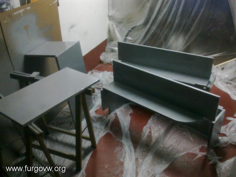

1- Paso: Comprar madera en el almacén:

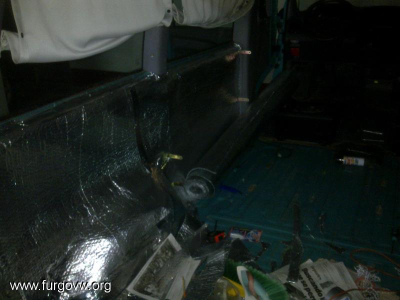

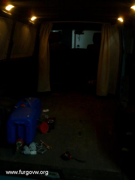

2- Paso: Vaciar la furgoneta por dentro:

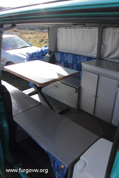

Al vaciar, cogimos las medidas necesarias para hacer el diseño de armario que nosotros queríamos y dibujamos en los tableros las curvas del interior de la furgoneta. En esta furgoneta, como viene tapizado, paredes de plástico y con AC se pierde algo de volumen a la hora de hacer los armarios.

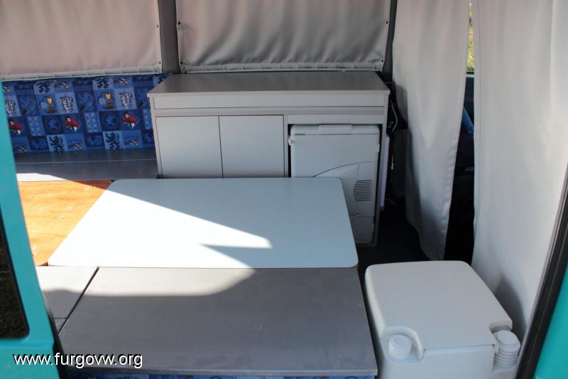

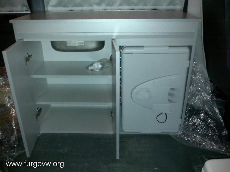

3- Paso: Armario lateral derecho
Tomar medidas, ver que todo está OK y hacer el agujero para la entrada de corriente de 12V que tiene la furgo en la parte trasera.
4- Paso: Armario lateral izquierdo
En este caso, primeramente se hizo la parte delantera del armario, donde habría que hacer las aberturas de las puertas de los armarios.
El segundo paso fue hacer la parte trasera del armario, en función de las curvas que tuviese la furgoneta en la pared izquierda.
Por último, se colocaron la cara exterior e interior del armario y se introdujo en la furgoneta, para ver como quedaba y si había que hacer alguna modificación.

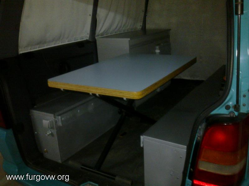

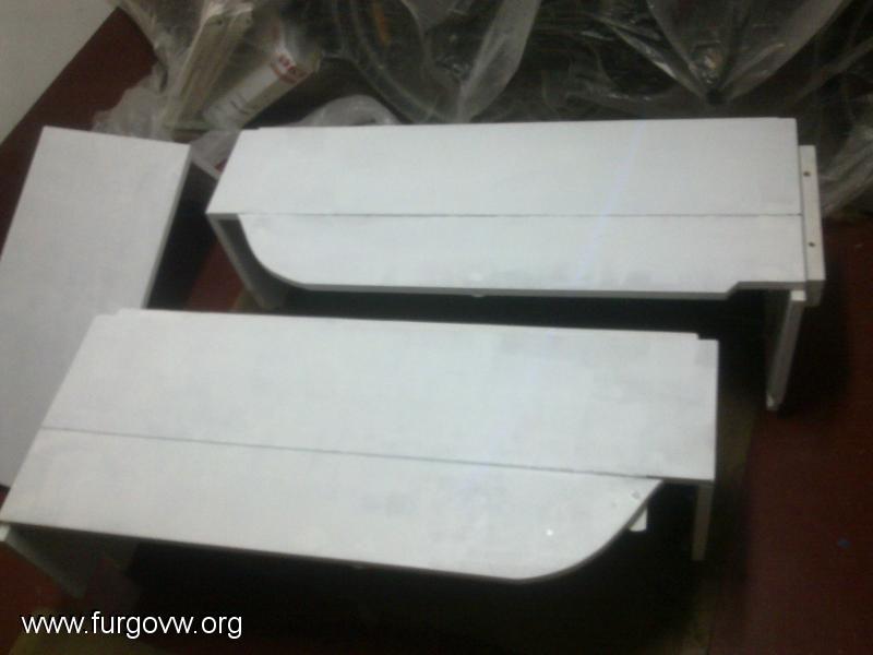

5- Paso: Puertas y techo del armario
Este paso aunque parezca fácil se me hizo complicado, por el hecho de que había que encajar perfectamente las puertas en sus respectivos agujeros. Para eso, se tuvieron que lijar tanto los bordes de las aberturas del armario como las puertas y encajarlos perfectamente en el agujero. .risas
Fácil, pero a la vez complicado.
Se introduce de nuevo el armario para ver si la tapa superior hace tope con la pared de la furgoneta.
Además, se meten las baldas de los armarios.

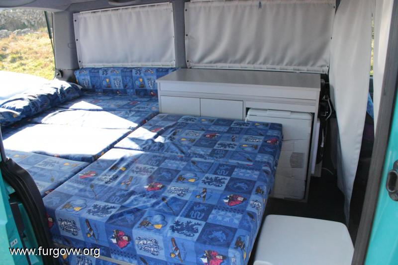

6- Paso: La cama!!!
No tengo fotos de cómo se hizo la cama, pero se dividió en cuatro partes iguales, las dos centrales se podían doblar hacia dentro y los otros dos hacia fuera, pudiendo hacerse silla.
Además, en este momento se hicieron las tapas superiores del armario lateral derecho y barnizarlo.
Por cierto, aqui le tenéis al CRACKKK de mi tío.

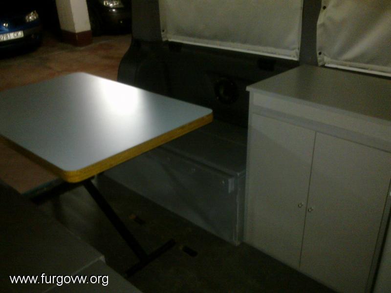

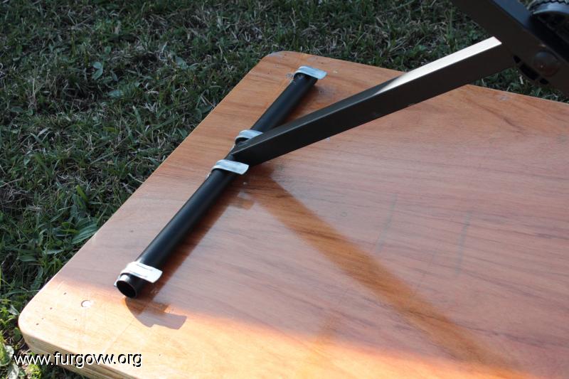

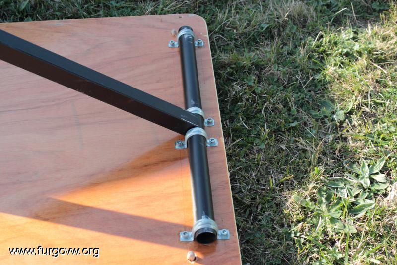

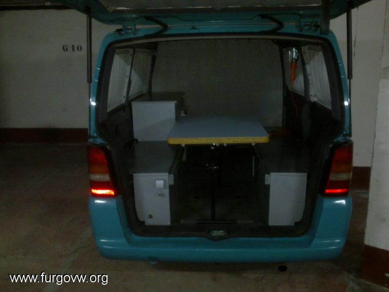

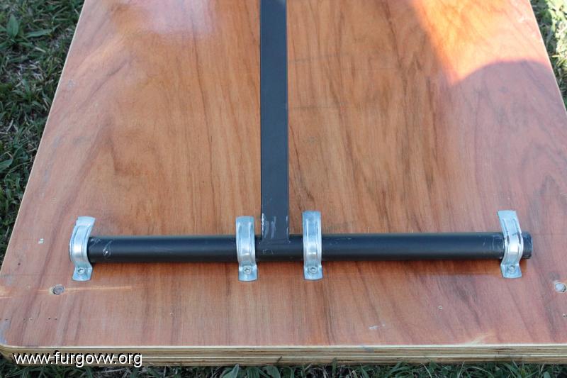

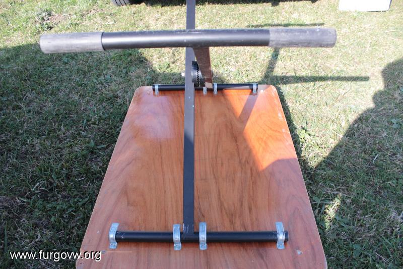

7-Paso: Mesita
Como podeis ver en la siguiente imagen, se hizo una mesita plegable, con una pata que está enganchada con "noseque" herramienta. La idea la cogí del foro, donde muchos lo utilizáis para que las puertas de los armarios se queden fijas.

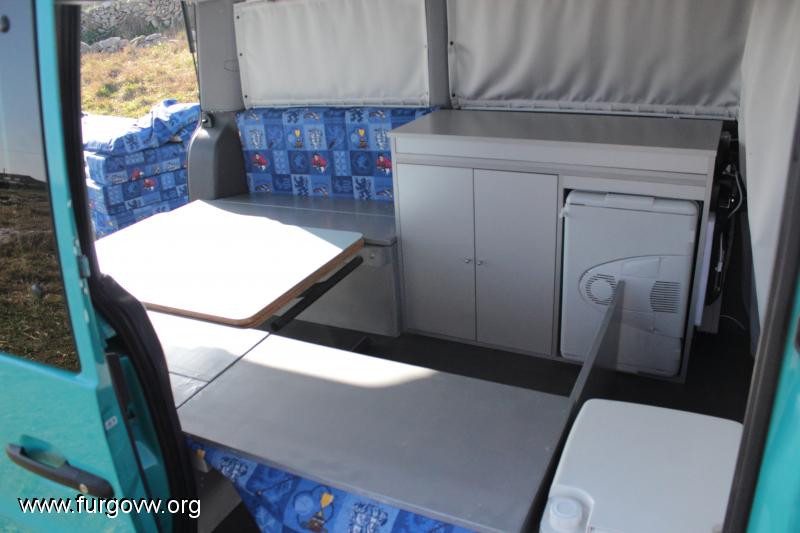

8-Paso: Primera reconstrucción finalizada
Para finalizar con la primera reconstrucción tubitos que anclarlo al suelo, además hacer un colgador de ropa y agujeros en las puertas de los armarios para poder abrir y cerrarlos.
El colchón esta dividido en dos partes, la fija, que es la parte de la derecha y la central que estará partida en cuatro partes para poder convertirlo en asiento siempre que se necesite.
El colchón está hecho con espuma que la venden en leroy merlin y tela que encontré en casa.

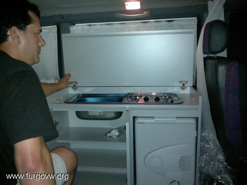

9- Paso: Segunda Batería
Pues bueno, lo de siempre, una batería de gel y unos enchufes...

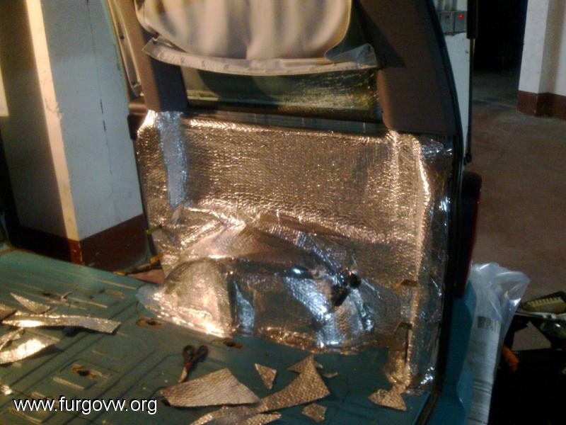

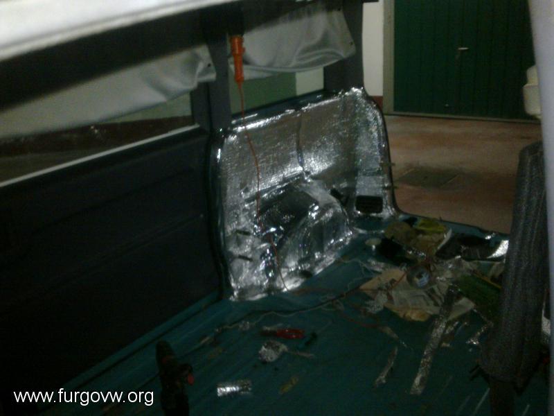

AISLAR

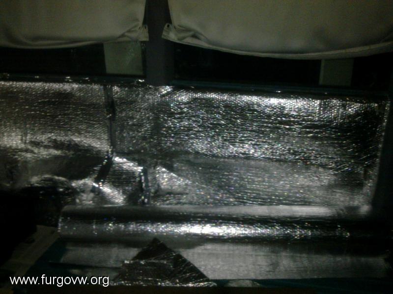

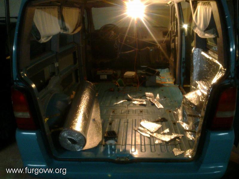

Después de hacer unos viajes con ella por Portugal, Cataluña, Almería y Francia nos dimos cuenta de que como no tenemos calefacción tendríamos que aislar algo la furgo. Ahí entran los aislantes térmicos de las ventanas que compramos.
Además, aislé el suelo con un aislante que compré en Leroy Merlin y por encima para que no quedase feo le pegué una alfombra a medida de la furgoneta.  .palmas

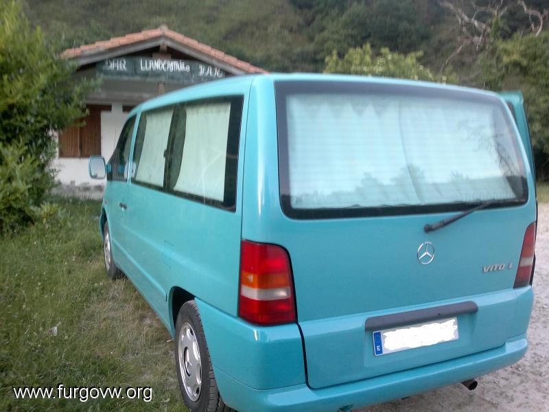

Para terminar, montamos un toldo Fiamma F35 y un portabicis Thule 973.
Por fuera el resultado es este:
