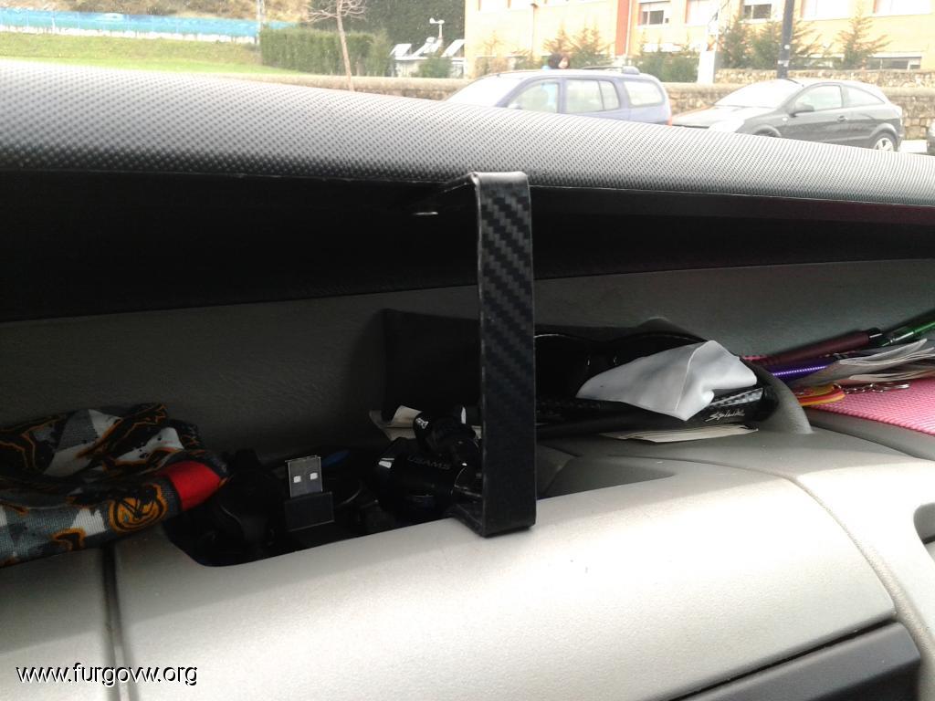

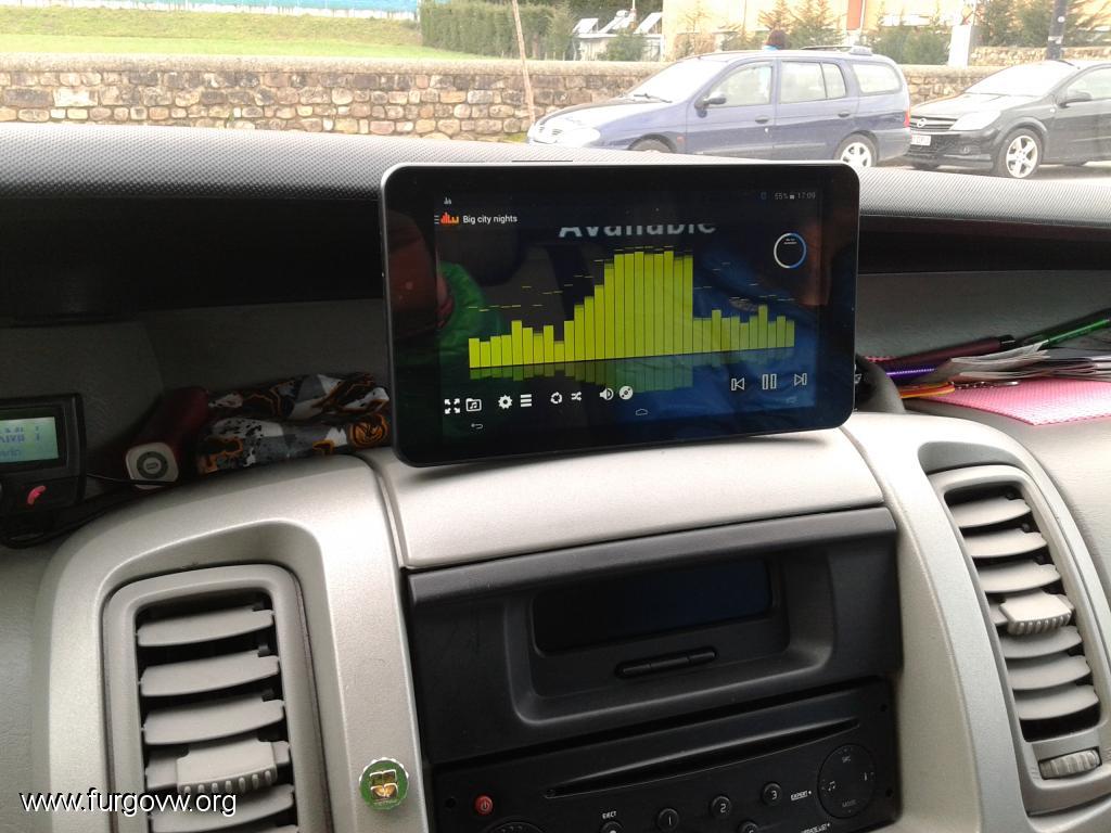

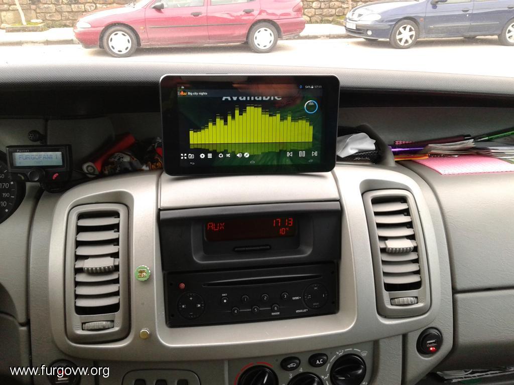

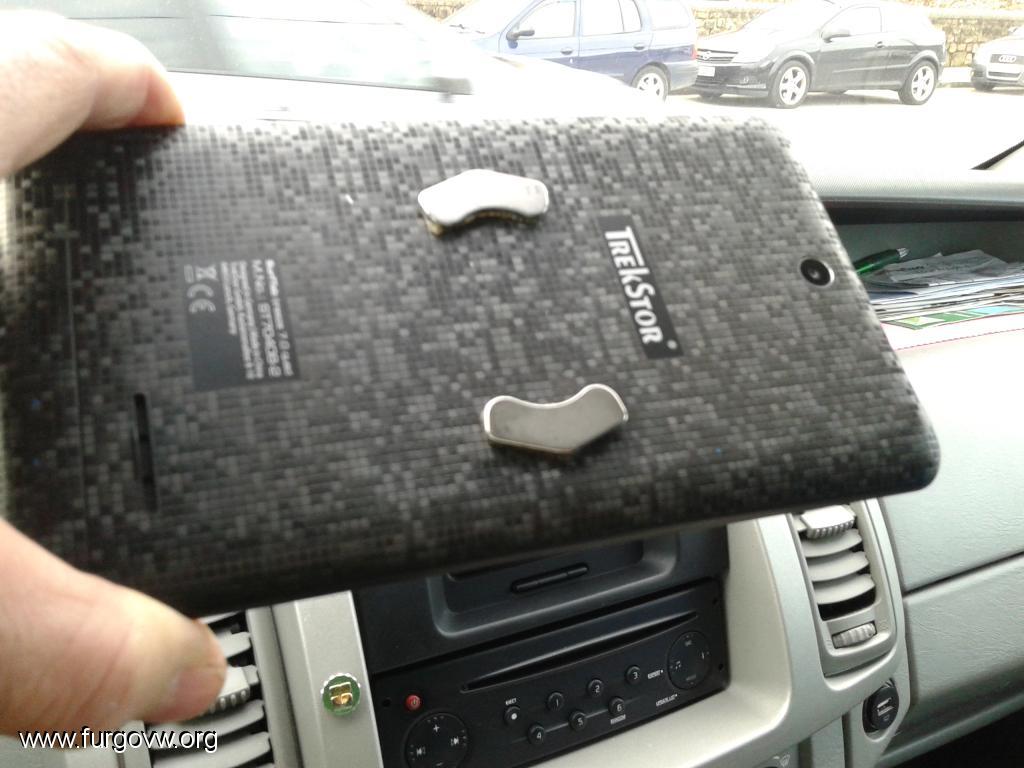

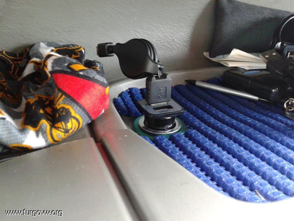

Hola a todo@s,os pongo este pequeño brico de como he colocado la Tablet en mi furgo ,para escuchar música y usar el gps atraves del bluetooth y escuchar por los altavoces de la furgo.
Lo primero fue ponerle el cable de la salida axuiliar de la radiocd,yo le puse el casero que se hace con un cable de unos cascos o similar.

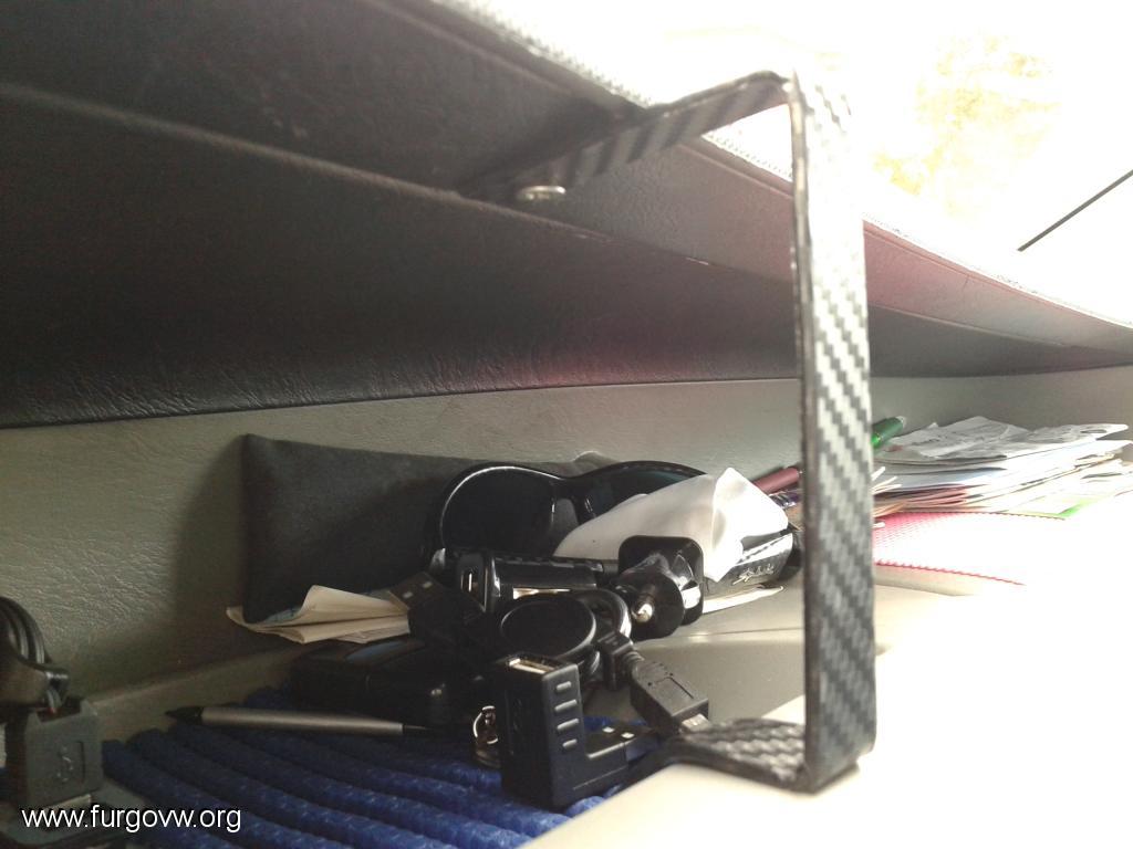

Le puse una toma de mechero para cargar la Tablet y el soporte lo hice de una chapa y luego la forre con vinilo de imitación de carbono.
Al ser la chapa de hierro a la Tablet le pegue dos himanes sacados de unos discos duros viejos y cinta de doble cara.
Y otra cosa me sonaba el salpicadero pero al poner la chapa como entra justa ya no me suena
Espero que os sirva.

La tablet se queda chula ahí.

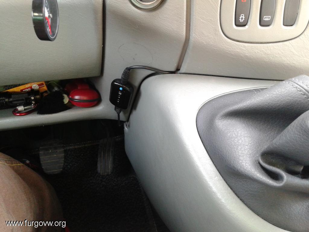

Pero no termino de entender como haces la conexión Bluetooth.
¿Acaso conectas un receptor bluetooth en el auxiliar de la radio?
¿No se podría enchufar directamente el auxiliar a la tablet?
VITORIUS
Eso digo yo,como haces para oirlo en la radi de la furgo,porque yo tgo esa radio y no tiene bluetoth,llevo tiempo pensando como pasar el audio a la radio de la furgo
harpy
En la primer foto se ve el receptor bluetooth,la salida auxiliar de la radio va conectada a el.se puede conectar tambien a la tablet directamente pero lo hice asi por limpieza de cables y por que ademas desde la parte trasera mis hijos pueden ver pelis y escucharlas por los altavoces.
La radio no tiene bluetooth pero atraves del cable auxiliar conectado al recector y emparejado con la tablet se oye por los altavoces,siempre que este seleccionada la opcion aux en la radio

Tienes que poner el cable a la radio  y si solo quieres escuchar musica del movil mp3 o tablet no necesitas bluetooth.
Espero que me alla explicado bien  : ;) ;)D :D :D si quereis mas datos ya me decis.

En el tema del gps si estas escuchando musica de la tablet  y llevas el gps puesto, cuando el gps te da una informacion, la musica se baja de volumen automaticamente.

Que guapa te queda la tablet ahi. Y para los gps asi en grande guay. Solo un pequeño vistazo y ya lo ves todo  .palmas
