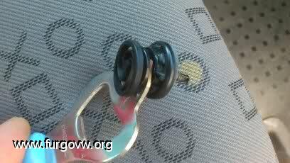

cuv
Pues eso que como ando desmontando la furgo que me viene toda panelada y con mil grapas como la de la foto me he fabricado un sacagrapas, habia visto uno por el foro pero era para grapas normales no de las que tienen las vw que cuando se aprietan se quedan pillas pues bueno con este util y metiendolo como se ve en la foto y moviendolo con cuidado de lado a lado la grapa digamos que se "desgrapa sin romperse y se puede volver a utilizar.
Espero le sirva a alguien yo no encontre otro metodo.

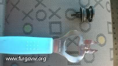

Es un abridor de los chinos al que le he metido la radial en medio y le he ajustado el boquete a la grapa.

siempre queda la opción de tirar y sustituir las que se rompan (tampoco son tan caras an la vw) que es lo que yo hi hecho  ;D
De todas formas buena idea la tuya! tomo nota!  ;)
cuv
no, si pedir tengo que pedir, el invento fue a mitad del proceso cuando se me ocurrio, lo que pasa que cada vez que pido algo a vw tardan mil años
