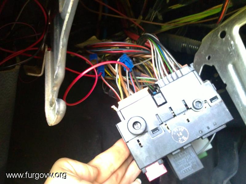

Bueno, pues me he lanzado a meter un avisador acústico de luces encendidas, y tengo la chicharra y el tester en mano, pero no consigo saber cómo tengo que conectar los cables a los fusibles, ni tampoco cómo tengo que ver si pasa corriente por los fusibles con el tester. Los cables los tengo que conectar detrás de la caja o delante en la zona fusibles, alguien lo ha hecho ya? ayudita porfavorrrr .malabares voy muy perdido! .loco2

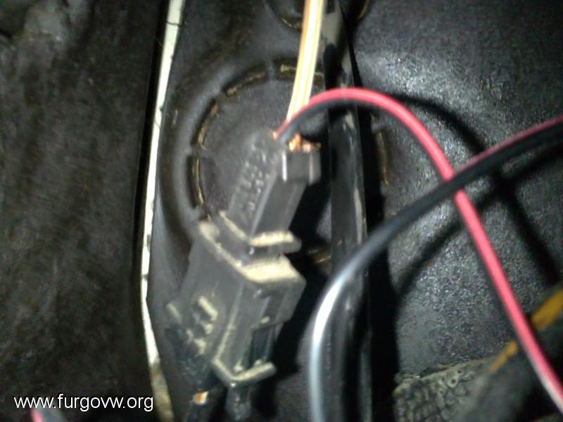

Bueno como una imagen vale mas que mil palabras, haber que te parece.
kram
buf salva, me estas diciendo que tengo que sacar la caja y hurgar por detrás? lo he intendado, pero en la t3 los cables no dan para que salga tanto la caja y se identifiquen donde van empalmados.... no se como hacerlo...

salva1269
Si no puedes acceder a la caja de fusibles busca los cables de las luces de posición más pa lante y e negativo de una de las puertas del lugar donde pondrás el avisador.
Recuerda tienen que ser las dos luces, para que te funcionen cuando te dejes  el intermitente. Mírate el brico completo.
kram
uffff salva, no lo acabo de ver claro... lo puedes explicar para gente que no sabe de electricidad? ahora lo tengo entre los fusibles 7 y 16 pero por delante, a lo chapucero, y me gustaría ponerlo como dios manda, ya que estorba bastante!
